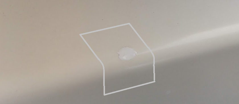

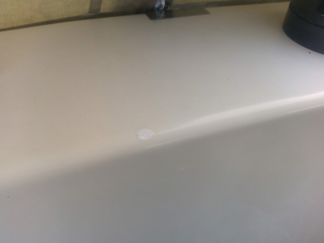

Perrr 22 Postad 20 Februari , 2021 Vilken kulör bör jag välja? Eller bleknar gelcoaten efterhand?? (o varför strula till det, när det nästan är vitt, kan man likväl ha kritvitt) Bild: Dela detta inlägg Länk till inlägg Dela på andra webbplatser
Mackey 4 547 Postad 21 Februari , 2021 23 timmar sedan skrev Perrr: Vilken kulör bör jag välja? Eller bleknar gelcoaten efterhand?? (o varför strula till det, när det nästan är vitt, kan man likväl ha kritvitt) Bild: Svårt att säga. Väljer man en kulör som stämmer bra när man gör jobbet kommer kulören att bli mera fel med tiden. Väljer man den kulör plasten hade från början blir lagningen snyggare och snyggare med åren. Orkar man är väl en "mitt emellan kulör" ett bra val. Ett tips! Sätt en tejp (genomskinlig packtejp är bra) över skadan när du lagt på spacklet så blir det slätt och fint samt rätt form direkt. Med lite träning, vilket man brukar få med tiden, behöver man oftast inte slipa alls. Dela detta inlägg Länk till inlägg Dela på andra webbplatser
