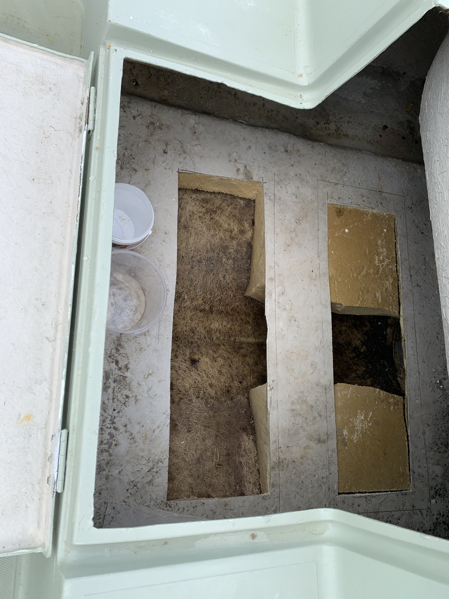

Det är skum under, här en bild på hål man tagit i aktern mitt över kölen för att dränera...
Är även dyvika på aktern.
 Där är ca 10-15cm skum, vet ej hur det ser ut längre fram på båten.

1 timme sedan skrev paeron:
Tack, vad bör jag kolla gällande akterspegeln?
Det är ofta plywood inplastat i akterspeglarna. Kolla så den är friskus.
Om du har dyvika kan du kanske öppna den och luta båten bakåt? Om det skulle vara väldigt mycket vatten därinne kanske något rinner ut.

men som synes av bilden ovan finns lite vatten i kölen och båten känns tung.
men tiden får utvisa vad som ev krävs.
får en grym båt till ett bra pris känns det som.
time will tell...

Skummet i min båt är rejält fuktigt och skapar en massa extra vikt.
Flytelementet i fören slutar ca 2dm bakom främre toften. Mätt från fören.
tagit upp hela vägen i sektioner så att det kan dränera ur till kölsvinet
lätt tagit 30kg blött skum ut båten i för och akter.

Skummet och min båt är rejält fuktigt och skapar en massa extra vikt.
Bild från aktern.
åker ner en länspump här till våren.
men som sagt, det ”lediga” utrymmet i kölsvinet möjliggör nu att gravitationen får jobba och dränera ur övrigt skum.
täcker igen hålen jag sågade upp med lite aluminiumplåt jag hade liggande från ett annat projekt
