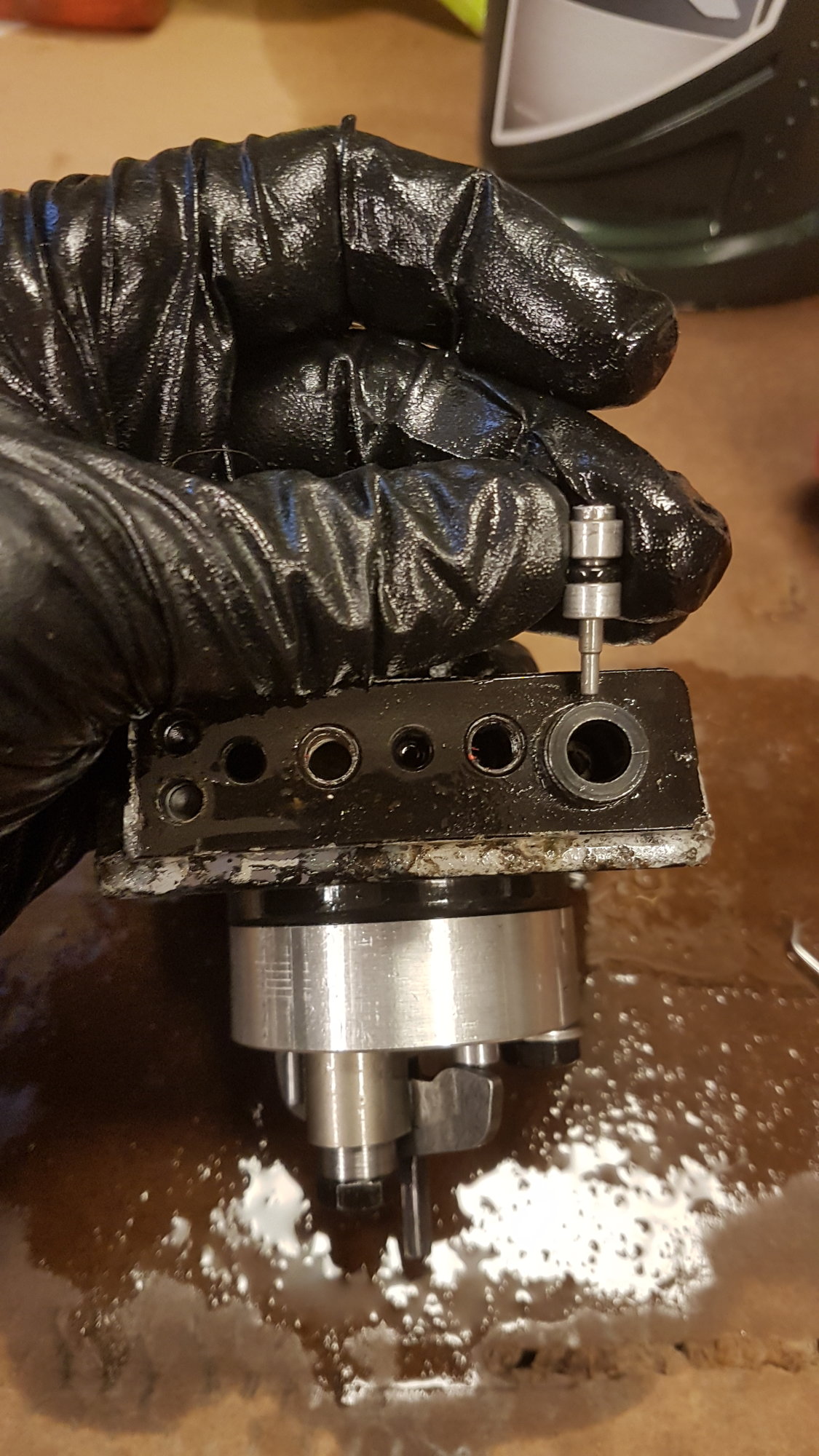

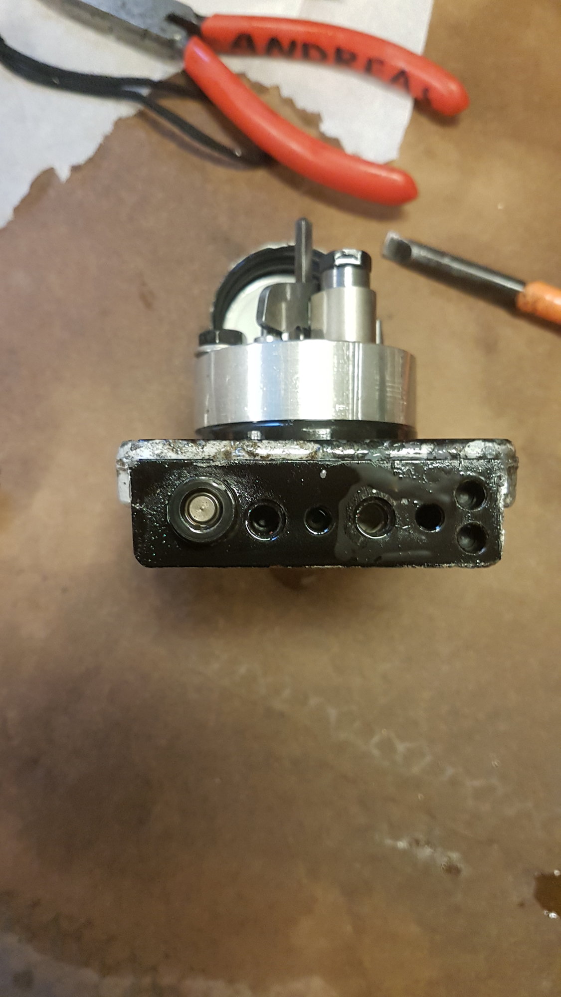

Jag har testat att lufta men den funkar inte. Kan det vara här problemet ligger?
