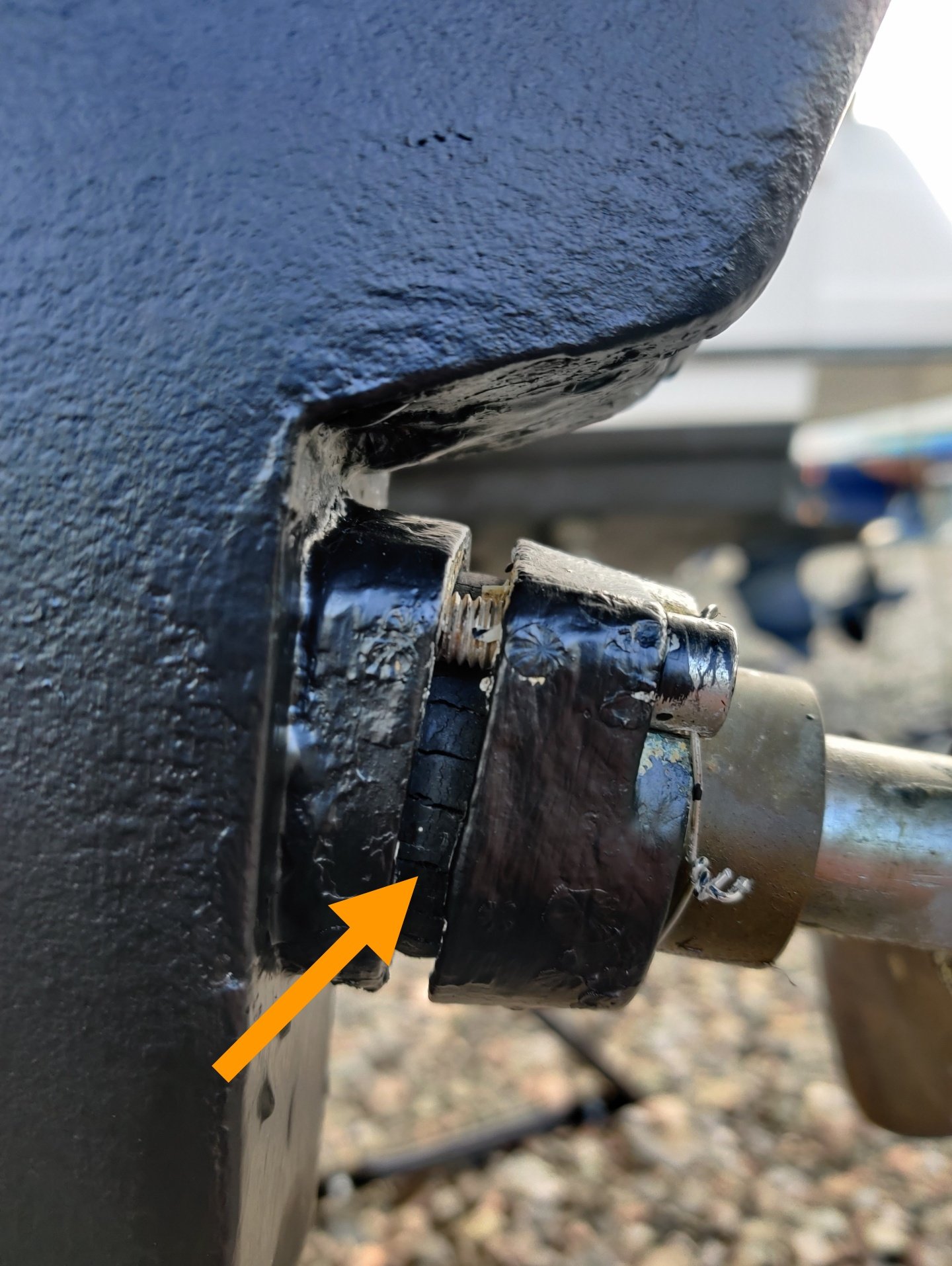

Hubbles 1 Postad 29 December , 2020 Vad heter gummidelen på bilden? Jag behöver en ny och vet inte vad jag ska googla på... Dela detta inlägg Länk till inlägg Dela på andra webbplatser

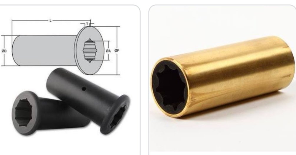

Hybro 1 126 Postad 29 December , 2020 (redigerade) Cutlesslager. Finns i vart fall två typer. En som sitter, så som på din båt och en som sitter i en separat lagerbock. Den senare typen inuti en hylsa av mässing. Finns beskriver hur "löst" du ska dra skruvarna, som är låsta med rostfri ståltråd. Och vissa båtar har ett eller flera hål, rakt in genom sidan, framför gummilagret, för att få vattengenomströmning. Redigerad 29 December , 2020 av Hybro Dela detta inlägg Länk till inlägg Dela på andra webbplatser

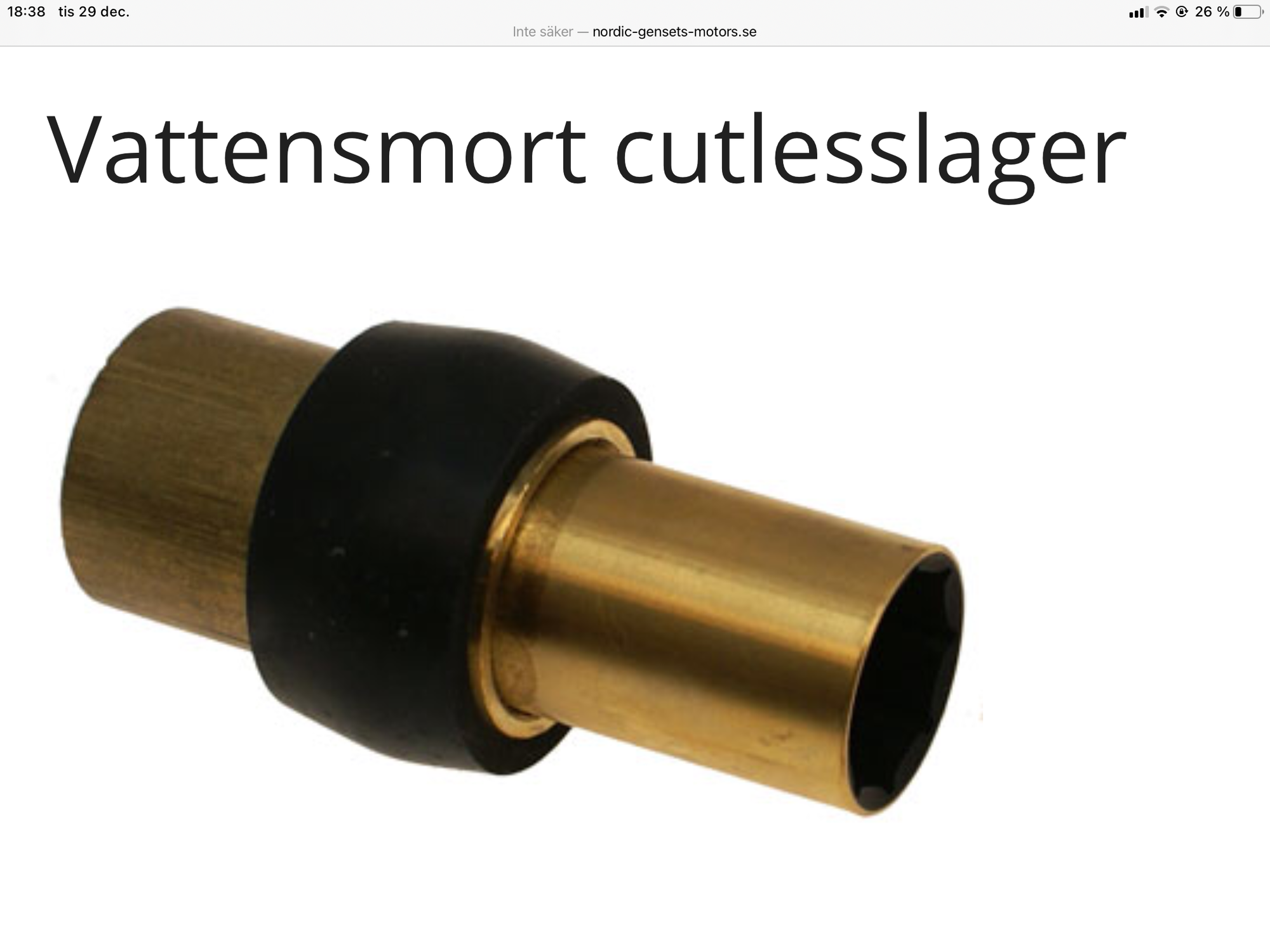

Hybro 1 126 Postad 29 December , 2020 Va? Svenska? Vhat ar de? Jo, jo... Visst stävlager, vattensmort Cutlesslager. Dela detta inlägg Länk till inlägg Dela på andra webbplatser
IngemarE 3 543 Postad 29 December , 2020 (redigerade) Nja, Det TS satt pilen på ser ut att vara någon form av gummiring som genom att klämmas åt kanske expanderar inåt och är tänkt att klämma fast lagret cutless/stävlagret. Och som med åren har spruckit upp. Man kan också se att gummiringen som pilen pekar på har större ytterdiameter än lagret (och sannolikt samma innerdiameter som lagrets ytterhylsa), så den är nog ingen del av lagret. Redigerad 29 December , 2020 av IngemarE 2 Dela detta inlägg Länk till inlägg Dela på andra webbplatser

Gripen72 138 Postad 29 December , 2020 16 minuter sedan skrev IngemarE: Nja, Det TS satt pilen på ser ut att vara någon form av gummiring som genom att klämmas åt kanske expanderar inåt och är tänkt att klämma fast lagret cutless/stävlagret. Och som med åren har spruckit upp. Man kan också se att gummiringen som pilen pekar på har större ytterdiameter än lagret (och sannolikt samma innerdiameter som lagrets ytterhylsa), så den är nog ingen del av lagret. Ja, så är det. TS har ett gummilager enl. bilden nedan som kläms fast i stävlagret. 2 Dela detta inlägg Länk till inlägg Dela på andra webbplatser
Hybro 1 126 Postad 29 December , 2020 (redigerade) . När TS plockar isär, hittar han förmodligen gummilagret till vänster. I lagerbocken på min båt, sitter det som oftast bara kallas Cutlesslager. Båda vattensmorda. Och givetvis kan jag ha fel. Redigerad 29 December , 2020 av Hybro Dela detta inlägg Länk till inlägg Dela på andra webbplatser

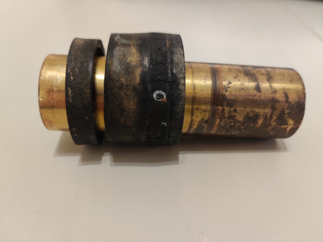

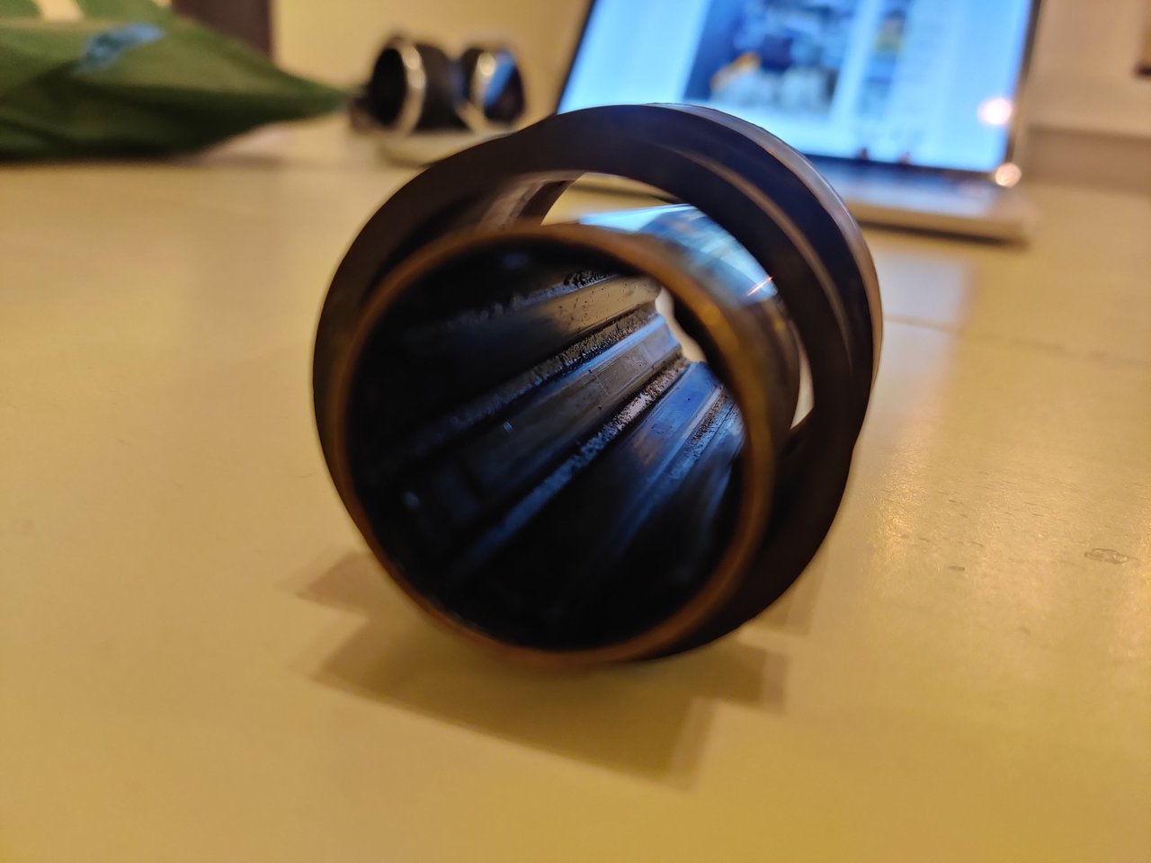

Hubbles 1 Postad 1 Januari , 2021 On 12/29/2020 at 6:22 PM, IngemarE said: Nja, Det TS satt pilen på ser ut att vara någon form av gummiring som genom att klämmas åt kanske expanderar inåt och är tänkt att klämma fast lagret cutless/stävlagret. Och som med åren har spruckit upp. Man kan också se att gummiringen som pilen pekar på har större ytterdiameter än lagret (och sannolikt samma innerdiameter som lagrets ytterhylsa), så den är nog ingen del av lagret. Jag skulle ha varit lite tydligare kanske. Jag har redan plockat isär det och som @IngemarE skriver är det en gummiring som sitter runt cutlesslagret men med betydligt större diameter. Se bild nedan hur det ser ut bortmonterat. Cutlesslagret (alltså mässingstuben med gummispår inuti) har jag redan beställt nytt då det inte var svårt att hitta. Men gummiringen (ringarna) vet jag fortfarande inte vad jag ska ha. Dela detta inlägg Länk till inlägg Dela på andra webbplatser

Rollen 534 Postad 1 Januari , 2021 Det gamla ser lite hembyggt ut. Verkar inte passa så bra. 1 Dela detta inlägg Länk till inlägg Dela på andra webbplatser
