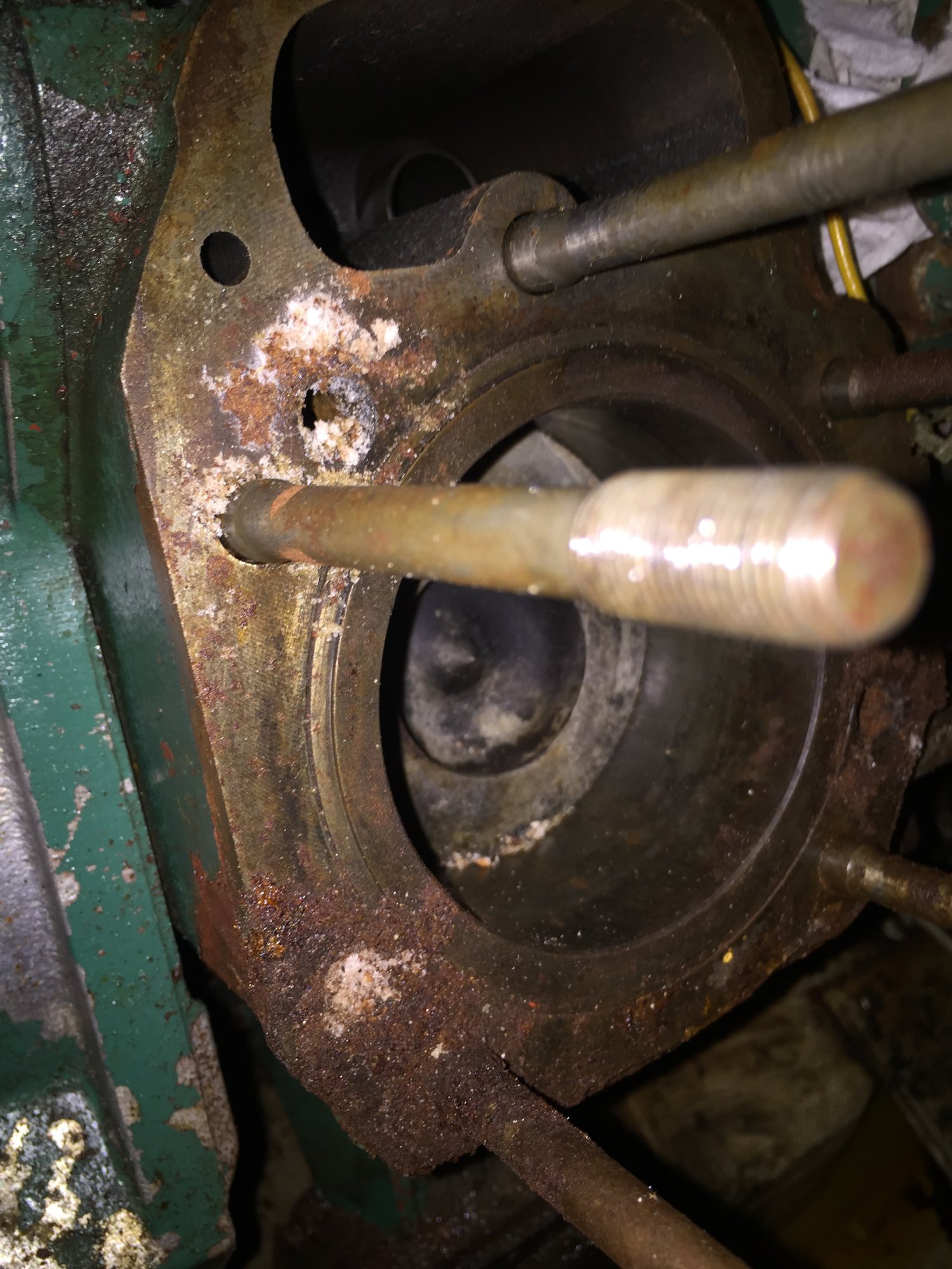

hallonBoat 21 Postad 16 December , 2020 Min nyinköpta båt har en defekt MD5 som ej startar och troligtvis stått still ett par år. Går runt men är rätt rostig, bland annat runt cylindern. Kylkanalerna verkar täppts igen av korrosion. Jag hade tänkt plocka isär den, inspektera, rengöra och få bort all rost. Så jag undrar om någon har ett bra tips på hur jag kan få bort rosten? Funderar själv på att lägga de rostiga delarna i en balja med citronsyra, skölja med vatten och blåsa torrt. Jag misstänker förövrigt att rosten på bilden beror på läckande topplockspackning, är ett sådant läckage tillräckligt för att förhindra motorn från att starta? Förra ägaren trodde kolvringarna var slut. Dela detta inlägg Länk till inlägg Dela på andra webbplatser
Peter_K 4 232 Postad 16 December , 2020 Det KAN vara kolvringarna, och det KAN vara topplockspackningen - men mer troligt att en ventil eller två har hängt sig. Jag förutsätter att du kollat att du får fram bränsle? Dela detta inlägg Länk till inlägg Dela på andra webbplatser
Perrr 22 Postad 16 December , 2020 Den får du nog inte igång igen.. såvida du är riktigt händig. Dono, men värre med rostiga insprutare (då får man inte fram bränsle.. Wd40 löser rost. Själv har jag en droppande vakumventil, som fått min motor att tappa färg och fälla zinkpulver (md2020). Är motorn uttagen ur båten? 1 Dela detta inlägg Länk till inlägg Dela på andra webbplatser
Peter_K 4 232 Postad 16 December , 2020 58 minuter sedan skrev Perrr: Den får du nog inte igång igen.. såvida du är riktigt händig. Dono, men värre med rostiga insprutare (då får man inte fram bränsle.. Wd40 löser rost. Själv har jag en droppande vakumventil, som fått min motor att tappa färg och fälla zinkpulver (md2020). Är motorn uttagen ur båten? Håller inte med. MD5 är rätt svår att döda, och inte skitsvår att meka. Först är ju att hitta var felet är; kompression eller bränsle - eller båda. Rostiga insprutare byter man. 4 1 Dela detta inlägg Länk till inlägg Dela på andra webbplatser
guestsson 488 Postad 16 December , 2020 Om du inte hittat den tidigare så kan denna vara bra att ha: http://www.maximalt.dk/files/teknik/md5-for-dummies.pdf 2 Dela detta inlägg Länk till inlägg Dela på andra webbplatser
hallonBoat 21 Postad 16 December , 2020 Tack för svar! 5 timmar sedan skrev Peter_K: Det KAN vara kolvringarna, och det KAN vara topplockspackningen - men mer troligt att en ventil eller två har hängt sig. Jag förutsätter att du kollat att du får fram bränsle? Okej. en Topplockspackning verkar inte vara så dyr så det kan ju vara värt att köpa en sådan och prova. Det har jag faktiskt inte gjort, av anledning att tanken måste rengöras och förra köparen börjat monterat av toppen. MD5 verkar inte vara så svårmekad så jag tänkte att jag kanske lika gärna borde klyva den, rengöra allt, sätta ihop den och därefter felsöka vidare. 4 timmar sedan skrev Perrr: Den får du nog inte igång igen.. såvida du är riktigt händig. Dono, men värre med rostiga insprutare (då får man inte fram bränsle.. Wd40 löser rost. Själv har jag en droppande vakumventil, som fått min motor att tappa färg och fälla zinkpulver (md2020). Är motorn uttagen ur båten? Bra ide, jag skall kika på insprutarna. Motorn sitter för tillfället kvar i båten, som står på land. Dela detta inlägg Länk till inlägg Dela på andra webbplatser
hallonBoat 21 Postad 16 December , 2020 30 minuter sedan skrev guestsson: Om du inte hittat den tidigare så kan denna vara bra att ha: http://www.maximalt.dk/files/teknik/md5-for-dummies.pdf Tack, den känner jag dock till har även hittat en verkstadmanual över hur man plockar isär och sätter ihop motorn. Dela detta inlägg Länk till inlägg Dela på andra webbplatser
Peter_K 4 232 Postad 16 December , 2020 2 timmar sedan skrev hallonBoat: Bra ide, jag skall kika på insprutarna. Motorn sitter för tillfället kvar i båten, som står på land. Med ”insprutarna” gissar jag du menar spridaren..? Den är inte enkel att kolla att den funkar som den ska själv, men är den dålig brukar den resultera i sotig gång, inte att motorn är heltrasig. Om förra ägaren konstaterade ingen kompression och därmed slet av toppen, varför inte börja där..? Med t ex att kolla ventilerna? Dela detta inlägg Länk till inlägg Dela på andra webbplatser
Gripen72 144 Postad 17 December , 2020 21 timmar sedan skrev Peter_K: Med ”insprutarna” gissar jag du menar spridaren..? Den är inte enkel att kolla att den funkar som den ska själv, men är den dålig brukar den resultera i sotig gång, inte att motorn är heltrasig. Om förra ägaren konstaterade ingen kompression och därmed slet av toppen, varför inte börja där..? Med t ex att kolla ventilerna? Det är att rekommendera att kontrollera insprutarens samtliga delar, inte bara spridaren. Dela detta inlägg Länk till inlägg Dela på andra webbplatser

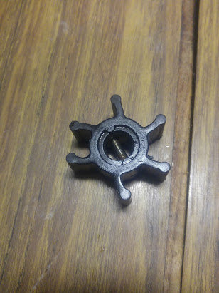

Perrr 22 Postad 24 Januari , 2021 2021-01-17 vid 09:46 skrev ChristerN: Har du tagit ur impellern också? Du nämner inte det. Det gjorde jag nyligen, för att testköra motorn. Testkörde bara några sekunder, iom ingen kylning. Men undra hur nödvändigt det var, pumphuset var nog smort med glykol. Vet inte om bladen ska spreta åt alla håll (se bild). Ska nog byta min vakuumventil innan nästa säsong, uhm rörets inner diameter är 20mm, men närmsta mått är 19 resp 22 mm. Vilken bör jag välja? ("volvo penta" tyx rekommendera liknande ventil, men jag planerar inte köpa orginal). Dela detta inlägg Länk till inlägg Dela på andra webbplatser
Rascal 980 Postad 24 Januari , 2021 5 timmar sedan skrev Perrr: Det gjorde jag nyligen, för att testköra motorn. Testkörde bara några sekunder, iom ingen kylning. Men undra hur nödvändigt det var, pumphuset var nog smort med glykol. Vet inte om bladen ska spreta åt alla håll (se bild). Ska nog byta min vakuumventil innan nästa säsong, uhm rörets inner diameter är 20mm, men närmsta mått är 19 resp 22 mm. Vilken bör jag välja? ("volvo penta" tyx rekommendera liknande ventil, men jag planerar inte köpa orginal). Den impellern skulle jag definitivt byta ser stel och torr ut. Impellern skall vridas åt rätt håll in i pumphuset vid montage för att bladen skall lägga sig rätt. Dela detta inlägg Länk till inlägg Dela på andra webbplatser
Lintott 1 954 Postad 24 Januari , 2021 Just nu skrev Perrr: - - - Ska nog byta min vakuumventil innan nästa säsong, uhm rörets inner diameter är 20mm, men närmsta mått är 19 resp 22 mm. Vilken bör jag välja? ("volvo penta" tyx rekommendera liknande ventil, men jag planerar inte köpa orginal). Köp en Martec vakuumventil. Den läcker aldrig. "Orginalventilerna", både Volvo o Yanmar är dåliga konstruktioner som ofta läcker efter några år. Martecventilen finns med lite olika diameter på anslutningarna så välj rätt storlek. 1 Dela detta inlägg Länk till inlägg Dela på andra webbplatser
