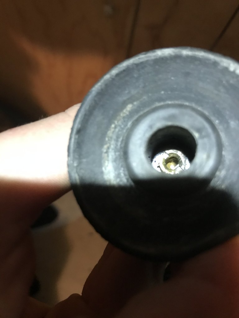

Min Yamaha 5bs har varit konserverad i 20år. När jag tog fram den och lirkade av tändspolen så kick tändstiftet av.
Har försökt att lirka bort delen och fästa det i tändstiftet. Har funderat på 556 men det vet jag inte om det är så bra. Har försökt att få bort tändspolen men inte lyckats.
Kan jag spruta ner 556 eller förstör det tändningen?
kan jag ta något verktyg och få bort det?
Är glad för alla svar som kommer in.
3 timmar sedan skrev Aders:
Tyvärr svårt att förstå din problembeskrivning, men jag tror att det du kallar tändspole är en tändhatt i vilken en del av tändstiftet sitter kvar. Om detta stämmer bör det gå bra att använda 556, men jag tror inte att det nämnvärt bidrar till att lösa problemet. Kanske bättre att låta bli och epoxylimma fast något i det som sitter kvar i tändhatten, men det beror ju på hur man kan lösa detta. Ta annars med den till någon verkstad. En erfaren mek kanske löser detta på 5 min.
En lång spetstång går troligen att få ner mellan tändstiftresten och tändhatten, som troligtvis är gjord av gummi och töjbar.
