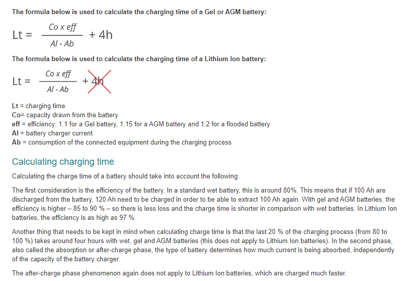

Peter_K 4 232 Postad 30 November , 2020 11 timmar sedan skrev Mackey: Som jag minns det kan ett bra AGM-batteri laddas fem gånger snabbare än ett bra bly/syra-batteri. Fem gånger snabbare?!! Det känns som om man hade hört om det om det stämmer, har sökt mer och hittar faktiskt ingenting som styrker det påståendet - varken hos batterileverantörer eller leverantörer av laddare. Dela detta inlägg Länk till inlägg Dela på andra webbplatser
Kane 976 Postad 30 November , 2020 (redigerade) 33 minuter sedan skrev Peter_K: Fem gånger snabbare?!! Det känns som om man hade hört om det om det stämmer, har sökt mer och hittar faktiskt ingenting som styrker det påståendet - varken hos batterileverantörer eller leverantörer av laddare. Enligt Mastervolt skiljer det några procent i tid (faktorn eff varierar mellan batterityperna); https://www.mastervolt.com/charging-batteries/ Redigerad 30 November , 2020 av Kane Dela detta inlägg Länk till inlägg Dela på andra webbplatser

Mackey 4 502 Postad 30 November , 2020 (redigerade) 4 timmar sedan skrev Peter_K: Fem gånger snabbare?!! Det går absolut att hitta sidor där det står att AGM-batterier kan laddas upp till fem gånger snabbare än våta batterier, men det tror jag inte är lämpligt att göra. Det går även att hitta sidor där det framgår att AGM-batterier laddar snabbare än våta. Det jag baserar den snabbare laddningen på är främst egen erfarenhet av att ladda våta batterier resp. AGM-batterier. När man laddar med laddare är tydligt att AGM-batterier ligger kvar på max laddström länge medan våta batterier av ungefär samma storlek ganska snart börjar tar emot mindre laddning (laddströmen sjunker). Tekniskt är förklaringen att AGM-batterier laddar snabbare i och med att de har lägre inre resistans än våta batterier. Varför blir det inre motståndet lägre? Jo, AGM-batterier kan byggas med tunna separatorer vilket minskar det inre motståndet. Tillägg: I ett vått batteri hänger plattorna fritt i syran och då måste avståndet vara större mellan plattorna för att plattorna inte ska riskera att komma emot varandra. Lite som jag stötte på nu när jag letade fakta om varför AGM-batterier laddar snabbare. Läs lite om snabbladdning av AGM-batterier här. Mera fakta, https://www.xpnd.se/pdf/Batterier_laddning_rev4.pdf Redigerad 30 November , 2020 av Mackey Dela detta inlägg Länk till inlägg Dela på andra webbplatser
