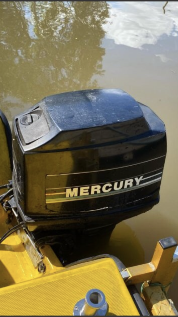

Hej! Jah har en 40hk 2t 4 cyl mercury från ca 86? Eller vad tror ni?

Det gick inflation i Mercurymodellerna runt dessa år. Dekalerna på din motor är blekta, men placerar den från senast 1986. 1986 fanns dock ingen 40 4-cyl, men väl 45 hk. Först 1989 finns 40 hk 4-cyl och då parallellt med 45 hk och inte nog med det, det fanns en 35 hk och 50 hk också.
Så gissningsvis 1989: https://www.boats.net/catalog/mercury/outboard-by-year/mercury-outboard/1989/40hp/10404129c
