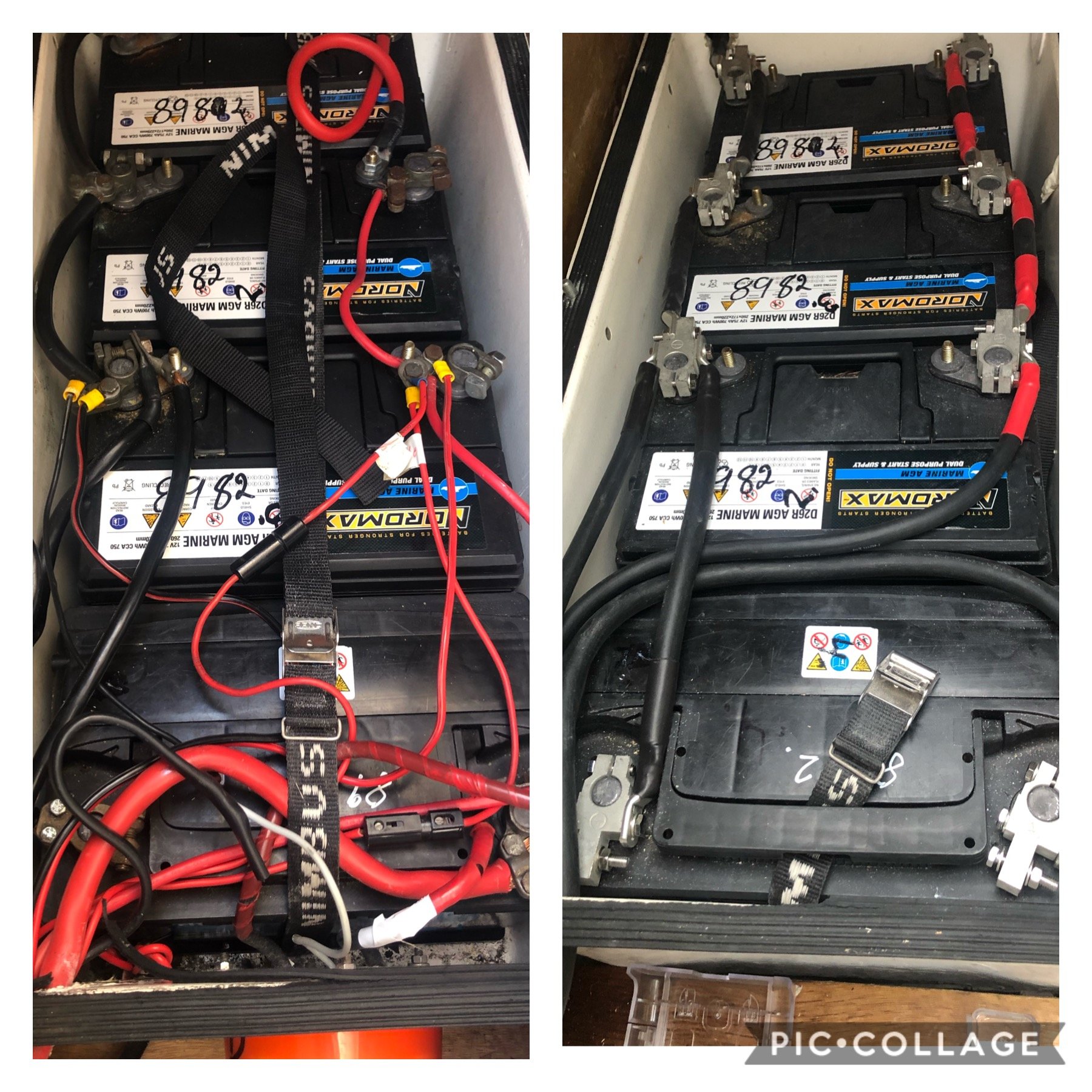

Bla har batteribanken fått nytt kablage och nya brytare, säkringar och plintar har installerats (bild visar före/efter).

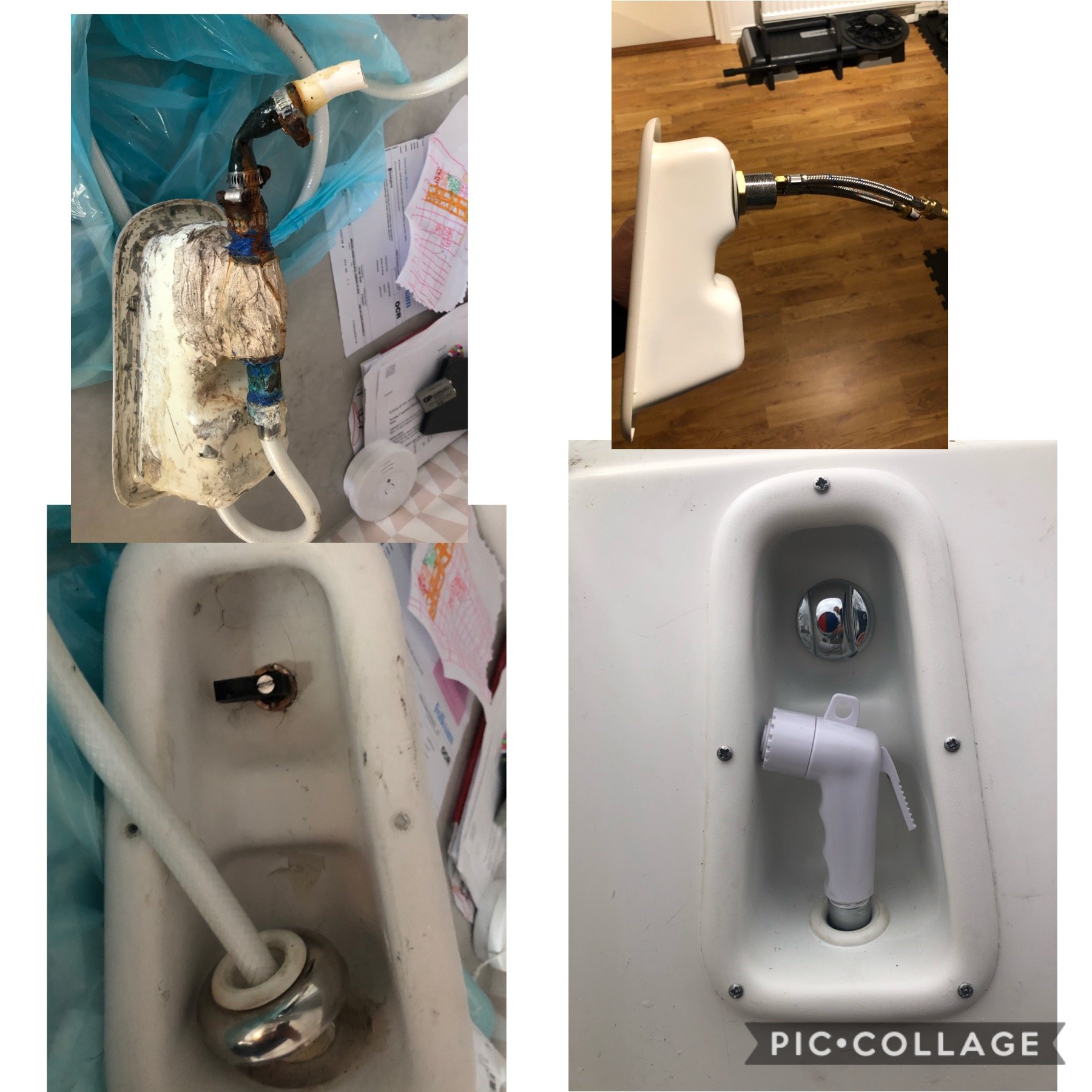

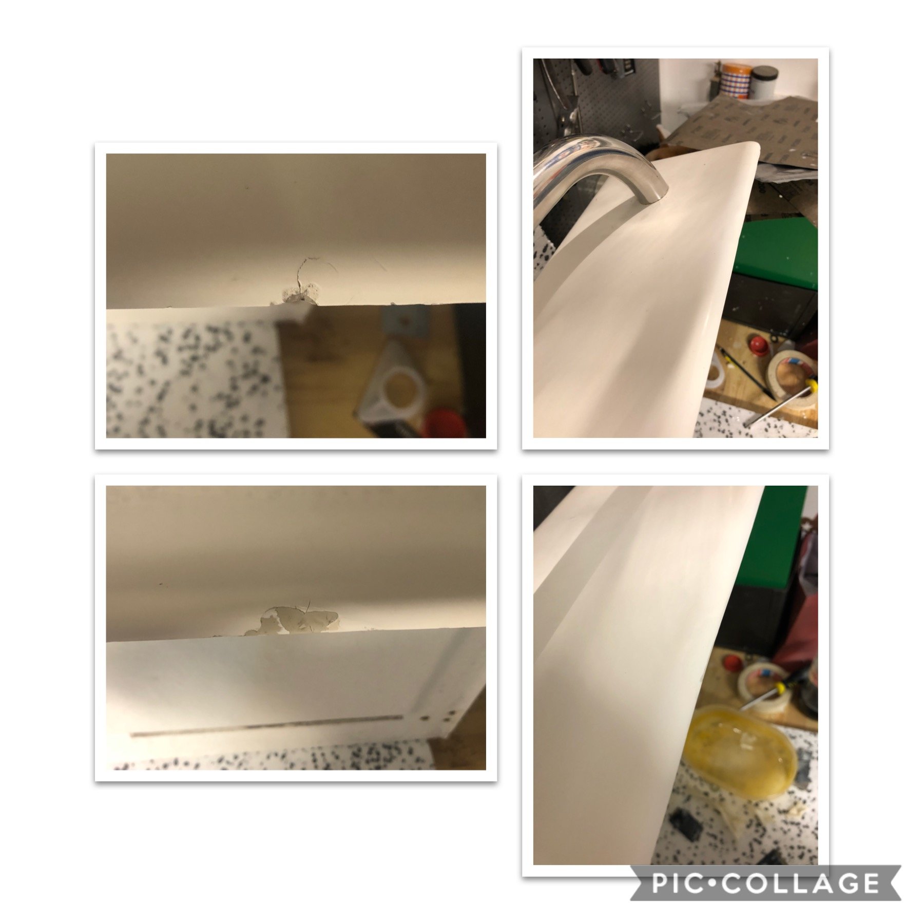

Jag har också hunnit byta ut duschhållaren och blandaren, samt lagat lite gelcoatskador på akterdörren. Monterade tidigare i höst en trycktank för att få jämnade flöde.47EF4A33-9666-4461-A4AB-65E203492EBF.thumb.jpeg.a6fb636921c9029396fa3f6b0625575f.jpegA455FDF6-47FC-4C69-AB86-78C56995909D.thumb.jpeg.d06899cfb23209909d0836e3004db75a.jpegE432C119-CA60-4288-8B9E-16C104E8CF79.thumb.jpeg.27b854732bfe9cbb19a4a07fba4a26f7.jpeg

Får jag fråga vart du köpte denna blandare och insats?
Har letat som tusan till min 26a utan resultat. Hade varit skönt att slippa såga ut för annan insats.
Har faktiskt inhandlat nästan exakt samma el material som du har och tänkte installera detta i samband med att jag sågar upp luckor för åtkomst till motorn från stuvutrymmen. Har en AD41a och det är riktigt trångt.

Duschhållaren köpte jag på Nimbus:
https://shop.nimbus.se/shop/product/579563332325227045/duschhållare-abs
Förut fanns det en bild så då var den lättare att hitta, men den verkar vara borta nu. Plasten är ganska skör så var försiktig när du skruvar dit den. Jag tyckte att drog försiktigt men har redan fått några små sprickor vid skruvhålen.
Blandaren och slangen köpte jag på Hjertmans, men nu finns exakt samma även hos Nimbus (fast då lite dyrare).
Bra val! Stabila och bra plintar mm från BEP. Skönt att få ordning på det råttbo av kablar jag hade innan.
Stort tack!
Den var inte lätt att hitta utan bild. Passade på att beställa direkt. Blandaren hoppas jag kunna flytta från den kompletta insats (fel dimension) som tidigare ägare skickade med.
Jag hoppas på att få till det lika snyggt som du fått. Har funderat ett tag på hur jag skulle täta hålen för beftingliga brytare tills jag såg din bild och undrar nu hur jag tänkt på alla möjliga alternativ förutom just träplugg.
Fick gott intryck när jag öppnade BEP satsen och den känns lite nättare/smidigare än en del andra tillverkare.

Haha, ja det är lika bra att beställa.
Angående träpluggarna så tog jag en hålsåg och drog upp centrumborren så att den inte gjorde något märke och sedan sågade jag dem lite för stora och filade dem sedan koniska. Sitter som berget!
