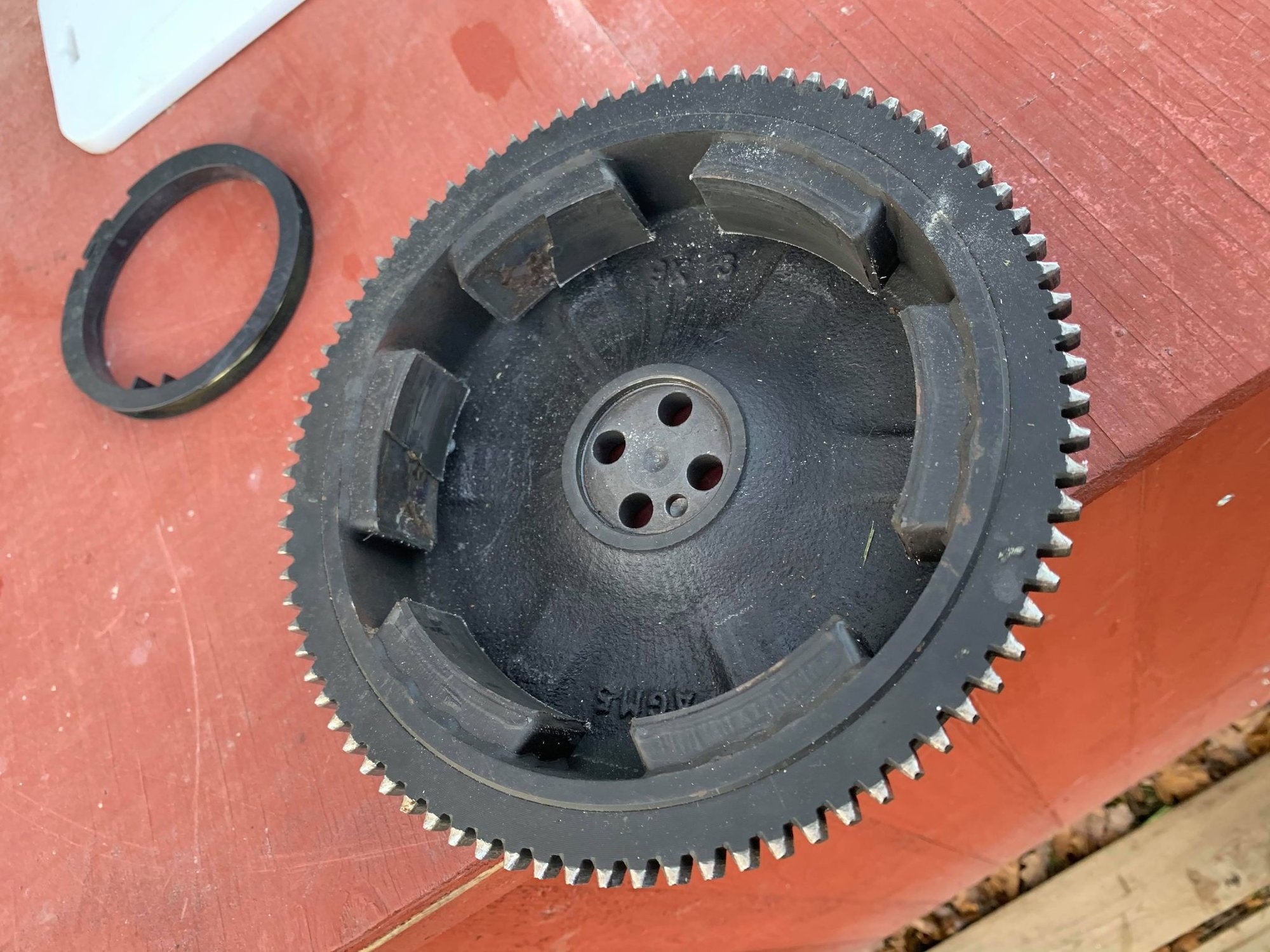

Fick bifogad bild idag och även en film.
På filmen är det vrider på nyckeln så låter den och vissa mätare på dashboarden börjar röra sig.
Dock är det som att den får 0 gnista.
Ska boka upp en titt på motorn och även ta med farsan min (ibland är man fortfarande rätt liten, i alla fall när det gäller motorer).
Jag håller er uppdaterade!
Motorn ser ut att ha varit skruvad med, kanske fick ägaren några delar över, det händer ju alla någon gång men, tycker det fattas en vital del för att det ska bli gnista.
Redigerad av Eile
3 minuter sedan skrev Eile:
Halloj!
Ja exakt. Bifogar bild på en trasig sådan här.
Han hade köpt en ny och provat men samma problem.
