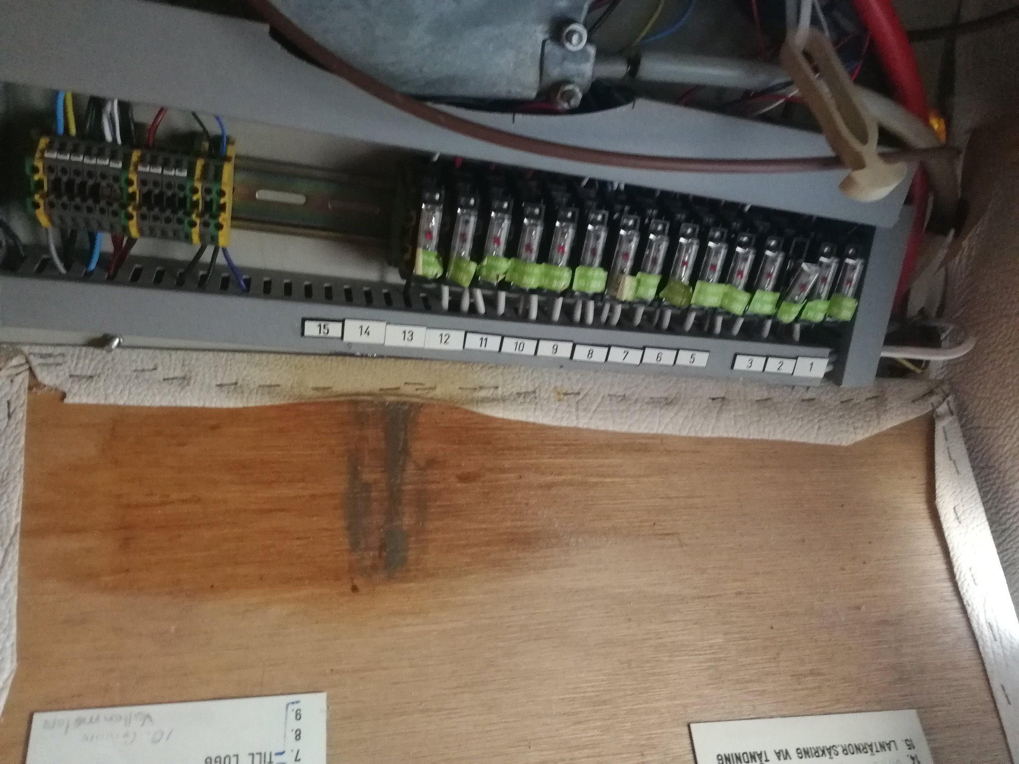

Såhär tajt är det i elskåpet idag, där rattnavet syns o sen kommer instrumentpanelen/dashboarden med dess råttbo av kablar.
Annars kanske man får försökte göra elskåpet större

Det där ser ju inte helt galet ut. Byt glassäkringarna (om det är såna som syns på bilden) mot dvärgbrytare i "rätt" storlek så ska det nog räcka ganska långt. Tycker dessutom det ser ut som något som liknar en DIN-skena vilket är mycket praktiskt att montera dvärgbrytare på.
Med lite slack i kablarna, som göms bakom "elskåpet", plockar man bort dvärgbrytaren, drar ut den en liten bit och kopplar om utan att behöva sträcka in sig i skåpet och hålla på.
Att återställa en dvärgbrytare är ju också väldigt enkelt.

Även jag tycker att elcentralen ser hyfsat välordnat även om det är trångt. Det är troligen inte i den elcentralen du ska börja leta fel o byta komponenter. Även glasrörssäkringar brukar fungera väl, speciellt om de är gjorda för installation i båt. Enda nackdelen med dem är att de kan vara pilliga att byta när/om de utlöser. Även glasrörssäkringar har olika karaktäristik men de brukar kallas "snabb" eller "F" (tyskans "flink") och de tröga kallas "T".

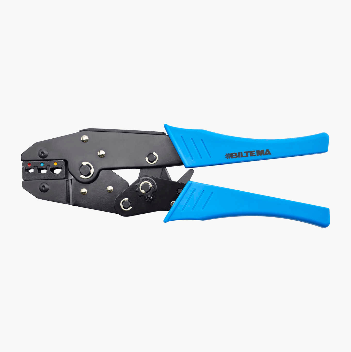

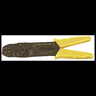

En god början är att skaffa en riktig klämtång för kabelskor som har olika klämpunkter för röda, blå o gula flatstiftkontakter (gäller även ringkontakter för skruv) och som inte släpper förrän klämningen "gått i botten".
Den till vänster är en OK modell, den till höger är värdelös!

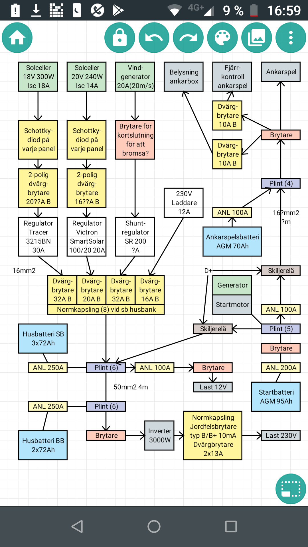

Jag håller också på och planerar för en ombyggnation. Än så länge har jag bara tänkt vilka delar jag vill ha med och vad som behöver ingå för att få med det. Men eftersom vi är i planeringsstadiet båda två kan jag i alla fall beskriva lite hur jag tänker och resonerar just nu kring elen i min båt.
Förutsättningarna är en 35 fots segelbåt från 1974. Båten har haft tidigare ägare men inte så många.
Det syns att det funnits en tanke med eldragningen men allt eftersom det lagts till nya prylar, elcentralen blivit full osv har fler sladdar satts direkt mot batterierna. Med åren har mao den ursprungliga tanken med elsystemet byggts bort.
Jag tänkte tidigare som du ta ett nappatag med elcentralen men insåg snart att det inte är elcentralen som är det egentliga problemet. Det behöver inte vara så i din båt men så är det i många äldre båtar som har använts av några ägare genom åren.
Jag kommer troligtvis att frångå en stor elcentral som innehåller allt. I stället kommer det finnas fler små centraler som sitter närmare de förbrukare de matar och säkrar.
Eftersom vi skall bygga om och ut köket behöver även den befintliga elcentralen tas bort.
En inverter skall installeras för jag vill så småningom gå mot 230V eldrivna prylar som kylskåp, spis, pumpar osv. Det skall så småningom även gå smidigt att gå över till litium så när nya prylar inhandlas skall de kunna användas till LiFePO4-batterier.
Så, vad göra..? Till en början tänker jag:
- Rensa upp kring batterierna och sätta in stora säkringar och frånskiljare (större strömbrytare). Eftersom det saknas i mångt och mycket i min båt.
- Säkerställa riktig och säker laddning.
- Ordentliga kablar, frånskiljare och säkringar till de största förbrukarna som ankarspel och inverter.
- Dela batteribanken för att balansera upp båten bättre (den lutar lite åt ena hållet).
För att veta vad elcentralen skall innehålla behöver man veta hur det skall se ut runt omkring. Så innan man börjar riva och bygga om behöver man veta hur det färdiga skall se ut. I alla fall i grova drag.
Så här ser mitt tänk ut på "papper" än så länge. Du får ta det med en nypa salt för i morgon kommer det troligtvis att se lite annorlunda ut. Storlek på säkringar är något jag håller på med så det är lite si och så med den saken. Det är oerhört förenklat men ger tillräckligt för att hjälpa mig planera.
Jag tycker att eldragningen skall se "snyggt och städat ut". Men, inte mer än tillräckligt snyggt och städat. Målet är att det skall vara lätt att följa och bygga ut. Jag tror, precis som @Zwen var inne på, att hålla det i gränslandet mellan färdigt och pågående.
Ett exempel från hemmet, om man ordnar sladdarna kring skrivbordet för snyggt och ihopsatt blir det lätt att en nytillkommen sladd hängs bredvid det fina och ordnade. Mao elsystemet skall vara säkert och snyggt men ha lösningar och "öppningar" för att kunna lägga till mer när behov uppstår.
Min tanke är, just nu, att hålla plus och minus separerade. Mina "elskåp" kommer troligtvis bara bebos av pluskablar. Kanske är tokfel, men mitt resonemang är att det är svårt att få en kortslutning om det inte finns något att kortsluta med.
Minus kommer troligen bli i form av en lite grövre kabel till minusplintar utplacerade på praktiska ställen i båten. Kanske att dessa placeras i boxar av något slag men de kommer inte att placeras tillsammans med plus annat än där de behövs för att få någon elpryl att fungera. Tror jag.
Min fundering vidare är att i centralerna använda "hemmagrejer" eftersom det är genomtänkta väl beprövade saker och lösningar. Normkapslingar (utom i ankarboxen där det blir en tätare lådda), DIN-skenor och dvärgbrytare (som klarar DC), plintar osv, osv. Det finns massor med smarta prylar att sätta på en DIN-skena. Det blir rakt och fint och utbyggbart på ett smidigt sätt.
Det är så långt jag kommit i tankar och funderande. Tyvärr kan jag inte ge dig ett bättre svar än det här eftersom jag inte kommit längre själv.
Här är en kille som precis har börjat med sin elcentral med DIN-prylar. Han kommer att ha kanaler att dra kablarna i fram till brytarna osv, osv. Han släpper en ny video i dag där han troligtvis fortsätter med elcentralen.
Att jag kommit så här långt är tack vare supermycket hjälp av en kompis som rättat, tipsat och styrt in mig på nuvarande spår. Det är med andra ord bra att lyfta hur man tänker, och varför, med andra eftersom el i båtar är komplext och det är viktigt att det blir rätt. Fast det är ännu viktigare att det inte blir fel.

Efter att ha gått igenom den information jag från säljaren samt kollat respektive säkring på plats så har jag en fundering kring storlek på särkingarna.
Idag sitter det ut idag, vilket ser vettigt ut - dock behövs inte en 15a till tuta/signalhorn så den kommer bytas.
1Voltmätare - t6.3a
2Uttag vid mid koj - Minicigg(till tv) - 15A
3Trimplan - 10a
4Belysning akterruff + toa -t6.3a
5Kylskåp - F15A/250v
6Komradio - komradio finns inte kvar i båten - T6.3A
7Belysning sittbrunn - 6.3a
8Torkare - f10/250v
9Belysning förruf FM radio - f6.3/250v
10Uttag för ekolod - TOM
11Signal - f15A/250v
12Uttag vid ratt - f15A/250v
13Logg - f6.3/250v
14
15Lanternor, säkring via förtändning - f6.3/250v
16
17
Viss ändring kommer ske, dels för hur brukare som inte finns kvar i båten men också för att nu hålla isär säkring till specifik brukare. Vill ex. inte ha både belysning o stereo på samma. Likväl sätta toabelysning i grupp med förruf istället då det är det toaletten ändå är. Samt att jag köpt nya läslampor med inbyggd USB uttag så dessa får också en egen säkring. Tänkte mig såhär ungefär:
