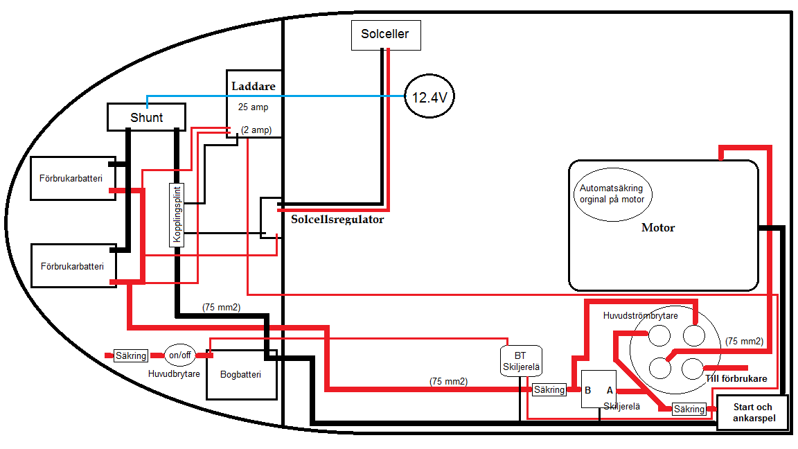

Så här gjorde jag med mina 4 batterier, dubbla skiljerelä.
Redigerad av patrikflink
27 minuter sedan skrev patrikflink:
När motorn är igång och du skall köra bogisen, om då ditt bogbatteri av någon anledning är dåligt kommer all ström till bogisen gå via BT skiljerelä och dess tunna kabel. Det kan inte vara bra? Kanske skulle vara bra med en säkring där?
Självklart skall du koppla ihop batteriet till häckpropellern med förbrukningsbanken(om batteritypen tillåter)
På detta viset har jag gjort med batteriet till bogpropellern och därmed utökat förbrukningsbanken. Mao dubbel funktion av batteriet och skiljerelä eller liknande behövs ej
Finns säkring vid startbatteriet. Helt nya AGM i hela banken, totalt 540ah.
Det som inte är med på ritningen är Victron Battery Prtec. Sattes ditt pga av dom fasta solceller gav volt och skiljerelät kopplade aldrig isär (den från BT). Används som en brytare med automatik samt manuellt via appen.
Använder också Victron mätare till hela banken med shunt.

Har även planer på ett ankarspel i fören, då kan jag välja 24 V till det också och använda samma batterier.
Om jag läser rätt mellan raderna har du alltså ett 24V batterisystem och en Victron-DC/DC för 24/12V. Fattade det som att det var en "annan" DC/DC på 12/12V (eller egentligen 12/14V som är vanlig för husvagnsbatteriladdning från bilen).
Då kommer ju saken i lite annat ljus, samtidigt som det nog ändå är ganska långt ifrån en enkel lösning som den TS just nu behöver....
Redigerad av IngemarE
1 timme sedan skrev Aventyr:
Men jag lutar åt att bara ”krångla till” det lite lämpligt;
dvs att jag kommer koppla två (plus och minus) 6mm2 kablar via skiljerelä och 10 A säkring från startbatteriet, till försörjningsbatteriet för häckpropellern.
Det är en fungerande lösning men skiljerelät tillför inget värde i den kopplingen anser jag.
Du får laddning till ditt batteri för häckisen när spänningen i startbatteriet är högre än i häckisbatteriet, och det är ju det du är ute efter, eller hur?
50 minutes ago, Aventyr said:
Tack alla ni som har gett sina råd i tråden. Mycket uppskattat.
Jag har fått några olika lösningar som alla verkar fungera.
Många råd blir det...tänkte flika in hur jag gjorde.
Jag hade den lösningen du planerar fast avsäkrat med 25A. Du lär garanterat få högre laddströmmar än så om batteriet stått ett tag och självurladdat. Efter att ha krånglat med blåsta säkringar ett antal gånger bytte jag till en DC/DC omvandlare (Victron Orion) för att begränsa strömmen på liknande sätt @Zwen gjort. Blev enklare och kostade i mitt fall betydligt mindre än att dra drygt 10m 35mm2. Behöll skiljerelät för att koppla ur omvandlaren när motorn/generatorn inte laddar. Den kan såklart fjärrstyras men oklart vilken som drar minst standby ström, skiljerelät eller omvandlaren.
Nackdelen annars med all extra elektronik är just att det drar lite ström, även i viloläget.
Tänk också på att avsäkra laddningskabeln vid försörjningsbatteriet.
15 timmar sedan skrev Aventyr:
Man kan gör det väldigt enkelt, man kan göra den något mindre enkelt, sedan kan man krångla till det i flera olika steg, där finns det nog ingen begränsning.
Det är inte speciellt krångligt att rent elektriskt koppla in ett batteri till till häckpropellern, inga problem, du har redan fått den elektriska lösningen här.
Sedan är det den fysiska installationen, ordna med en skyddad plats åt batteriet, det skall stå i ventilerat utrymme. Det skall vara fastspänt. Batteriavskijaren och säkringarna skall vara lätta att nå utan att behöva ta till akrobatiska övningar. Du får ytterligare ett batteri att underhålla om det nu inte är underhållsfritt, och se till att det är laddat under vintern om det skall stå kvar i båten, om inte finns det ytterligare en risk till lumbago och syraspill.
Din båt förefaller vara stabil och kanske inte känslig för den extra vikten ett batteri utgör, annars får man tänka på det också.
18 timmar sedan skrev ChristerN:
Ja det är ju ännu enklare.
Som Buzzer skriver så får jag nog säkra upp så inte säkringen flyger när generatorn börjar ladda. Då måste jag även anpassa arean på laddkabblarna.
Då kanske lösningen med en DC/DC omvandlare är bättre....
