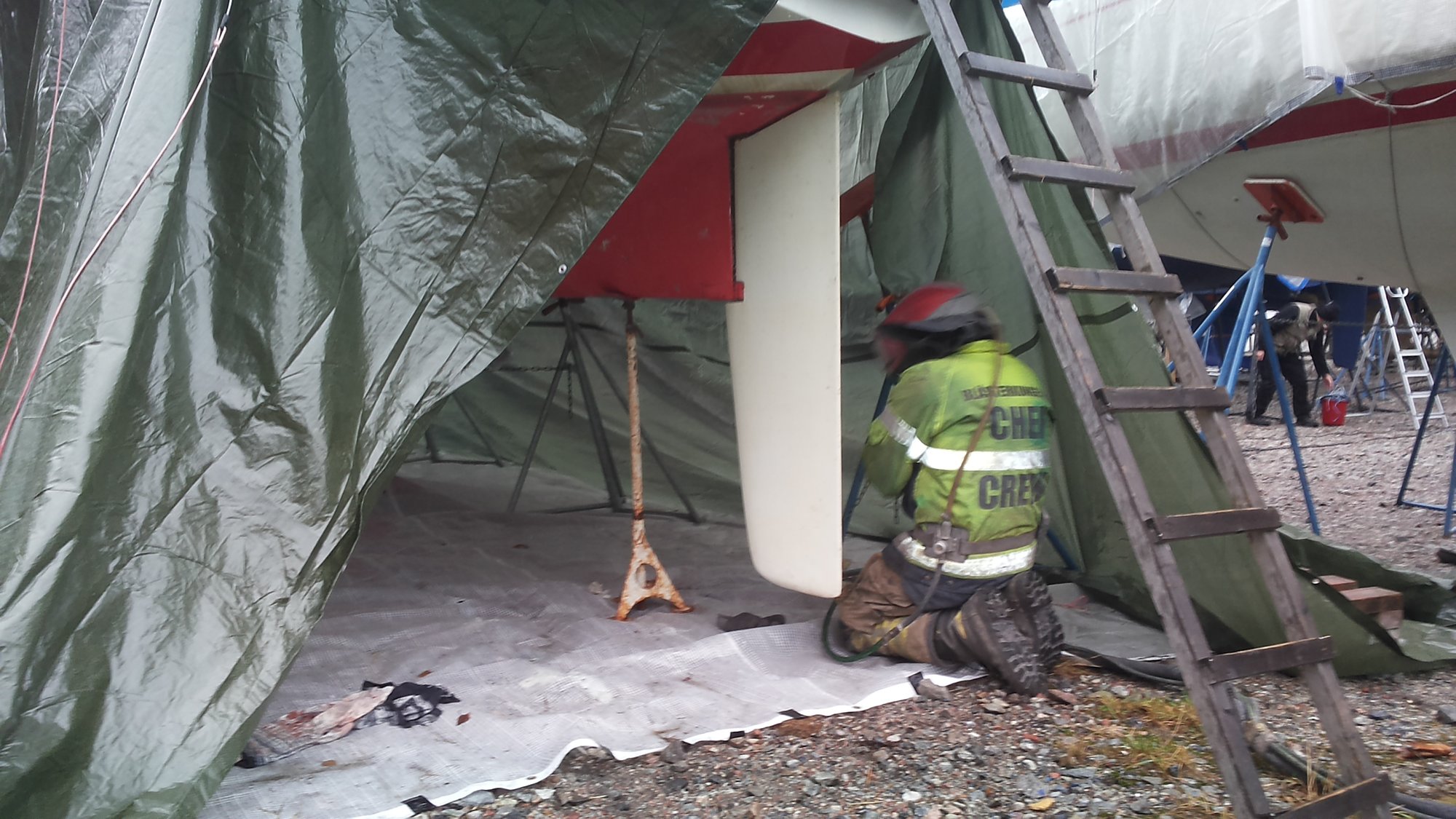

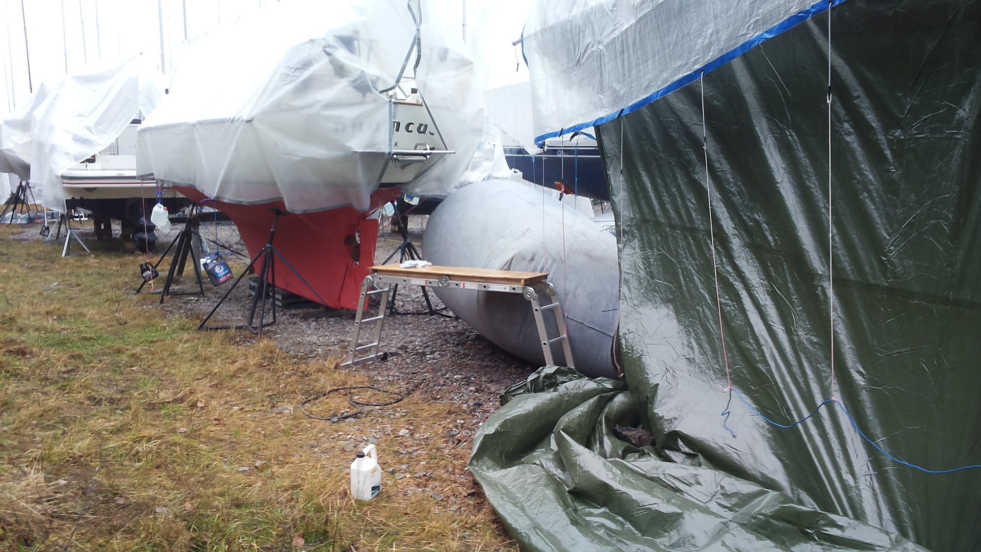

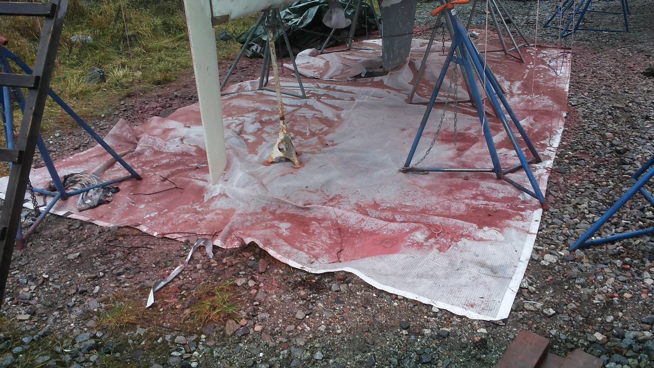

Mackey 4 511 Postad 8 November , 2020 Två lager vit epoxigrund från LeFant + två lager lamineringsepoxi från Nils Malmgren har vi. Epoxin gulnar lite med tiden, men den håller sig rätt bra trots allt. Fördelen med att inte blanda in någon bottenbehandling annat än epoxi är att man inte behöver skrapa bort något som börjar flaga utan bara matta ner och lägga på ett lager epoxi till. Så kanske det är med T-coat också, kan vara värt att kolla upp. Så här gjorde vi. Några bilder från vår blästring har försvunnit fån ovan ämne, kommer här. Dela detta inlägg Länk till inlägg Dela på andra webbplatser
