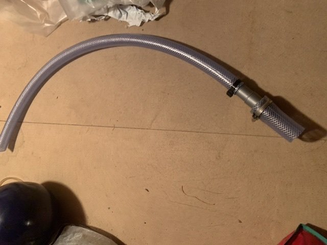

Gewont 0 Postad 10 November , 2020 (redigerade) "Mr Bean med båt" var precis så som jag kände mig också 🙂 Jag skyller primärt på drevsäcken 🙂 Drevsäck verkar ju vara en toppenprodukt vid första anblick, speciellt när det är väldigt trångt runt motorn och kring skölden. Eller för dom som inte vill skruva loss en slangklämma, eller har ett garage med diverse slangstumpar osv som kan behövas och passar. Men denna ormolja till produkt förpassas till lådan med dåliga köp. Gällande test av glykolblandning i frysen. Slängt in flaska med glykolblandning som efter ett par dagar i minus 18-19 grader blev sörja, med en del "fri vätska" runt "sörjpartiklarna". Frysen maxades till minus 24 grader, och nu har glykolblandning "nästan" fryst. Det är fortfarande sörja. Dock ingen "fri vätska" runt "sörjpartiklarna" (som det var vid frysen inställd på minus 18-19 grader), utan mer som "kompakt sörja" som dock inte frusit hård. Funderar på att göra om, och göra rätt. Bara för att! Och pga irriterad envishet. Och pga av hat mot drevsäck. - Förutsatt jag inte brännt impellern (vilket jag säkert lär göra vid ett nytt försök med eller utan drevsäck). J*vla drevsäck! Någon som kan verifiera att innerdiameter på sjövattenslangen från VP 290 DP-drev har en innerdiameter på 32 mm? Tänkte försöka hitta en slang med passande ytterdiameter som jag kan skarva på sjövattenslangen för att suga glykolblandning från hink istället. Lärdom som framgent kommer dras: - Gammal är äldst! Redigerad 10 November , 2020 av Gewont Dela detta inlägg Länk till inlägg Dela på andra webbplatser
henriknil 42 Postad 10 November , 2020 jag har gjort en sådan slang, jag hade en slang som passade till ett 20 mm kopparrör och monterade ihop slangen med en ca 10 cm lång bit av kopparröret, på kopparröret lindade jag vanlig eltejp tills tjockleken var lämplig och den då passade fint i slangen från skölden, det har fungerat helt utan problem att suga upp glykolblandningen ur en 20 liters dunk med detta. Dela detta inlägg Länk till inlägg Dela på andra webbplatser
Zwen 280 Postad 10 November , 2020 När jag hade min senaste drevbåt med Penta TAMD42WJ och DPE-drev skruvade jag bara av vattenfilterlocket, tog ut silen, satte en tratt i i det hål som gick till sjövattenpumpen, fyllde upp så slangen var full, startade och fortsatte hälla undan för undan med vattenkanna med glykolblandning. Under drevet hade jag en stor balja som samlade upp. Detta förutsätter givetvis att vattenfiltret sitter före pumpen, men det kanske du inte har? Dela detta inlägg Länk till inlägg Dela på andra webbplatser

henriknil 42 Postad 11 November , 2020 I mitt fall med slang och dunk så ställer jag dunken på en liten pall marken och vattennivån i dunken är ju då ungefär i propellerhöjd, så fort motorn startas så börjar det sugas in vatten från dunken. jag tror inte ens att det tar en minut innan det kommer glykol ur drevet då. Det behövs ca 15 liter i min motor. Aqad 40 Dela detta inlägg Länk till inlägg Dela på andra webbplatser

anuba 426 Postad 11 November , 2020 2020-11-10 vid 10:32 skrev Gewont: Någon som kan verifiera att innerdiameter på sjövattenslangen från VP 290 DP-drev har en innerdiameter på 32 mm? Tänkte försöka hitta en slang med passande ytterdiameter som jag kan skarva på sjövattenslangen för att suga glykolblandning från hink istället. Lärdom som framgent kommer dras: - Gammal är äldst! Jag kommer nog att fortsätta använd säcken vid sköljningen då den också spolar ur drevet. När jag gjorde om det tog jag chansen att köpa snällare glykol från Biltema, https://www.biltema.se/bat/vvs/toaletter/toaletttrengoring/antifrostvatska-3-l-2000044659 Jag kopplade på mig med en 38mm slang direkt på vattenpumpen med en övergång så att jag fick ner den i dunken. Ställde sedan en balja under drevet och körde ut ca 10 liter blå vätska. Den resterande glykolvätskan som hade spätts ut av vattnet i motorn, gick från -30C till -20C. Den hällde jag i toasystemet. Nästa år så sätter jag en T-koppling med kulventil på ingående kylarslang. Dela detta inlägg Länk till inlägg Dela på andra webbplatser
