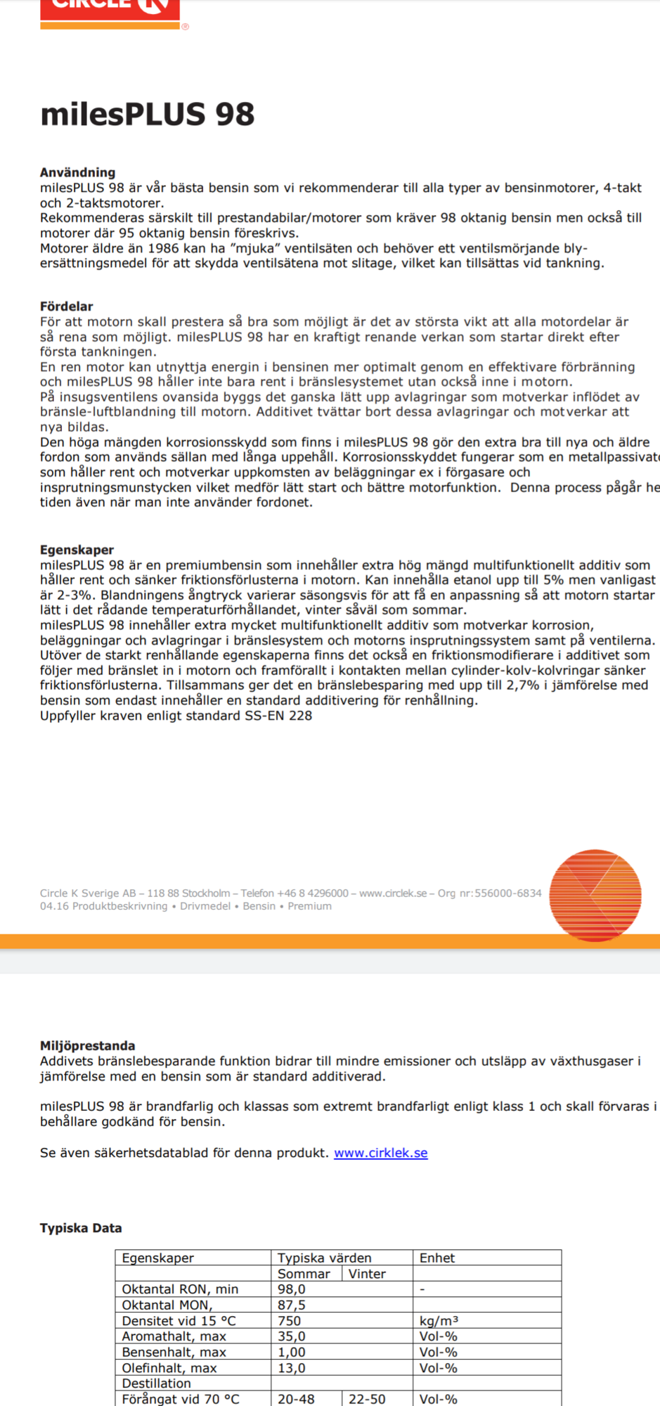

Tog ner datablad för milesPLUS 98, innehåller 2-3% "oftast", se bifogad bild.
Verkar som om additiv medlet dom blandar i sänker från 5% till 2-3%.
Känns som STA-BIL som jag häller i gör samma sak.
