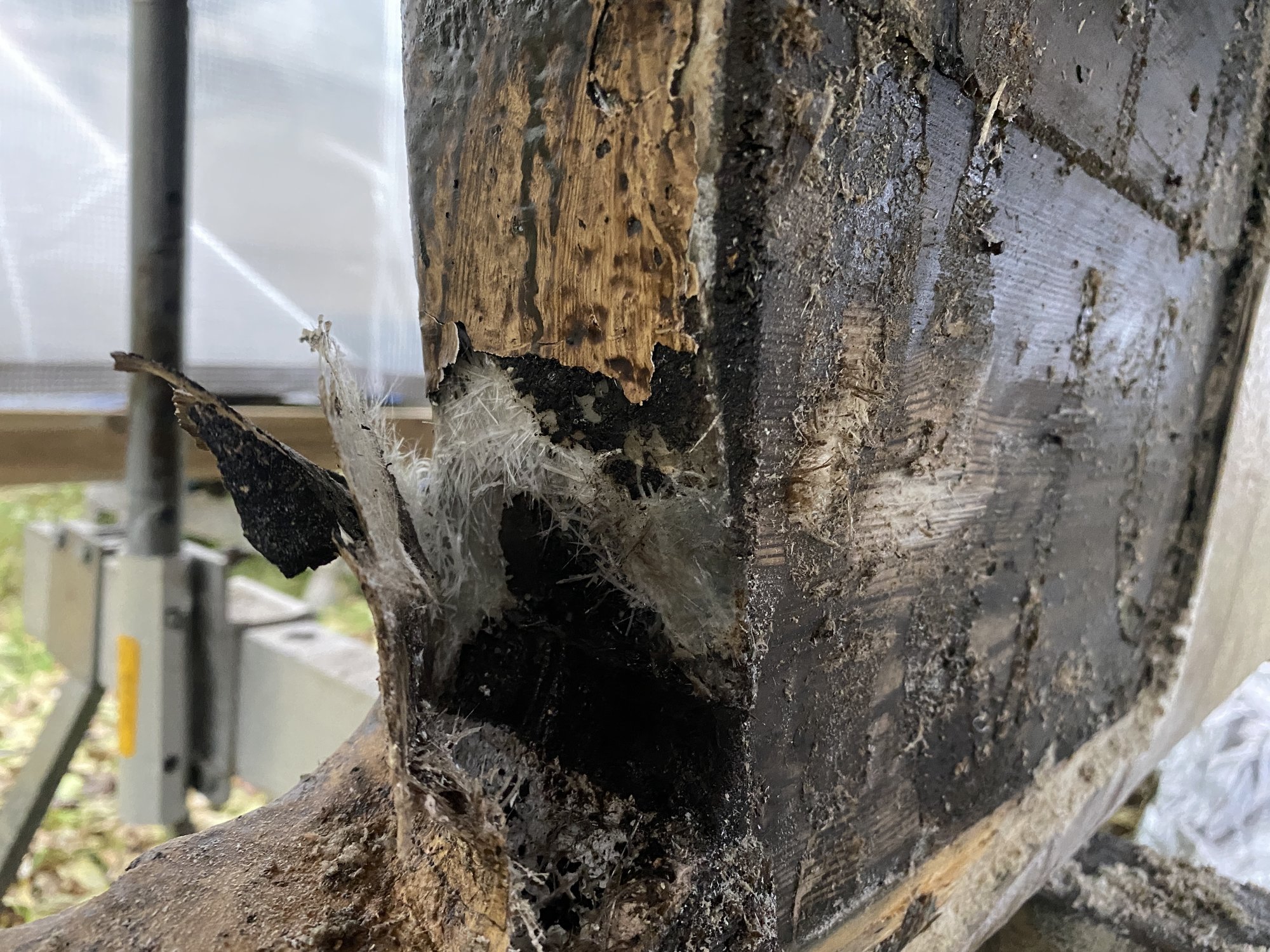

Du visar bilder på kölen akterut vid aktre stävlagret, det ser ut som den frilagda ytan är tjärad? Hur är trät där, mjukt och poröst eller fast? Hur ser det ut under vattenlinjen i resten av båten?
Om skadan bara är begränsad till det vi ser i bild är ju båtan kanske värd att rädda, har förfallet blivit mer omfattande så känns det kanske inte som ett räddningsförsök är varesig ekonomiskt eller relevant.
@McLasses förslag med byggplast och avfuktare känns som en fungerande metod, men vi får väl se var denna diskussion ger på sikt, måhända finns det forumdeltagare som lyckats med dylika operationer eller transplantationer. Ett svårt vattenskadat våtutrymme i en butik hemmavid räddades på detta vis med olika kanaler av byggplast och såväl avfuktare som värmefläkt. En hel del trä fick då bytas ut, men allt mögel och annat sanerades bort. Kanske svårt att jämföra detta med trät i en inplastad träbåt, rakt av, men går det att få en lokal där det stått omkring 40 cm avloppsvatten helt torr och renoveringsbar borde det ju gå att få trät i din båt torrt, sedan skall väl det inte vara allt för torrt heller, men det får träbåtsexperterna svara på.
Hej!  Tack för era svar. Det ser värre och mörkare ut än vad bilderna visar. Det är inget ruttet. Skaver jag med en kniv är de ljust och färskt trä direkt innan för den tunna mörkare hinna. Tror på idén med att torka med avfuktare. Frågan är bara om jag kan få det tätt från all fult utifrån. Jag tror att båten är fult möjlig att rädda. Men är rädd för att det krävs mer tid än vad jag har för tillfället. Övriga kölen har lite fukt. Men plasten har inte släppt.
