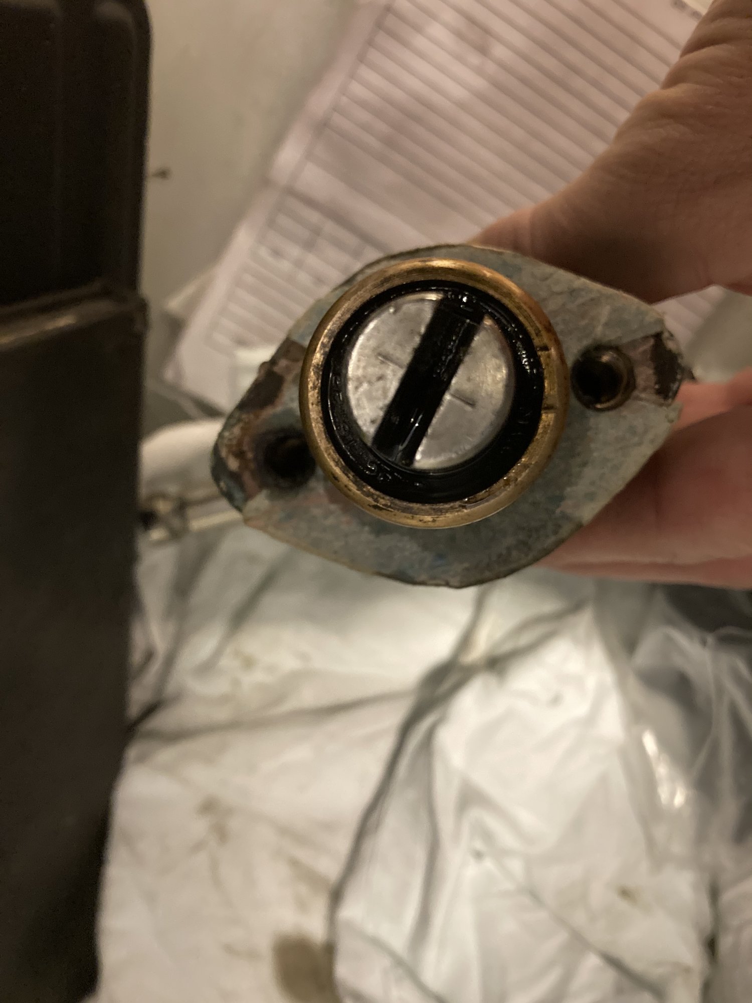

red_line 7 Postad 29 Oktober , 2020 Någon som har bra erfarenheter av att byta packboxar? Hur får man ur den övre? sleipner äldre modell. (Ca 1996) Är det universal boxar som gäller eller går det att få tag i reservdelar? Dela detta inlägg Länk till inlägg Dela på andra webbplatser
Gripen72 144 Postad 29 Oktober , 2020 -96 känns ju inte så gammalt, kunde inte Sleipner hjälpa till med reservdelar och manual? Dela detta inlägg Länk till inlägg Dela på andra webbplatser
red_line 7 Postad 30 Oktober , 2020 7 timmar sedan skrev Gripen72: -96 känns ju inte så gammalt, kunde inte Sleipner hjälpa till med reservdelar och manual? Har efterfrågat reservdelar, inväntar svar! jag har en manual/sprängskiss men svårtydlig hur tätningen är monterad. Men misstänker dom är ipressade utifrån. Dela detta inlägg Länk till inlägg Dela på andra webbplatser
Gripen72 144 Postad 30 Oktober , 2020 Ja, den ritningen var lite för grynig för att vara till hjälp, men dom har säkert pressat i en standard radialtätning. Om du torkar rent gummiytan, går det att se ett nummer där? Dela detta inlägg Länk till inlägg Dela på andra webbplatser
Peter128 2 Postad 30 Oktober , 2020 Är det 4-hk varianten är jag på väg att sälja en komplett begagnad, motor och drev. Har bytt till en större. 1 Dela detta inlägg Länk till inlägg Dela på andra webbplatser
red_line 7 Postad 30 Oktober , 2020 8 timmar sedan skrev Gripen72: Ja, den ritningen var lite för grynig för att vara till hjälp, men dom har säkert pressat i en standard radialtätning. Om du torkar rent gummiytan, går det att se ett nummer där? Det stämde, tror det står 16 22 7 som jag antar är Yttermått på Axel och tätningens diameter samt höjd Dela detta inlägg Länk till inlägg Dela på andra webbplatser
red_line 7 Postad 30 Oktober , 2020 1 timme sedan skrev Peter128: Är det 4-hk varianten är jag på väg att sälja en komplett begagnad, motor och drev. Har bytt till en större. Tack! Är en sådan jag har , inledningsvis så blir det tätningsbyte, tack ändå Dela detta inlägg Länk till inlägg Dela på andra webbplatser
Gripen72 144 Postad 31 Oktober , 2020 Allt tyder på att det är en standard radialtätning, måttsättningen är mycket riktigt som du tror. Bestycka dig med en liten flat skruvmejsel och knacka in den vid pilen, bänd sedan försiktigt så att stålringen 1 kollapsar , tätningens ytterdiameter minskar och den går att plocka upp. Se till att inte skada huset som tätningen är nedpressad i. Beroende på hur bångstyrig tätningen är så behöver du ev. lägga något som fördelar trycket mellan skruvmejseln och huset. Har axeln spår i sig efter den gamla tätningen kan du montera den nya tätningen på en annan position, om konstruktionen i övrigt medger det. Mät därför med ett skjutmått hur långt ner tätningen sitter innan du demonterar den. 1 1 Dela detta inlägg Länk till inlägg Dela på andra webbplatser
red_line 7 Postad 31 Oktober , 2020 2 timmar sedan skrev Gripen72: Allt tyder på att det är en standard radialtätning, måttsättningen är mycket riktigt som du tror. Bestycka dig med en liten flat skruvmejsel och knacka in den vid pilen, bänd sedan försiktigt så att stålringen 1 kollapsar , tätningens ytterdiameter minskar och den går att plocka upp. Se till att inte skada huset som tätningen är nedpressad i. Beroende på hur bångstyrig tätningen är så behöver du ev. lägga något som fördelar trycket mellan skruvmejseln och huset. Har axeln spår i sig efter den gamla tätningen kan du montera den nya tätningen på en annan position, om konstruktionen i övrigt medger det. Mät därför med ett skjutmått hur långt ner tätningen sitter innan du demonterar den. Det stämde! Bör man skaffa en som tål mer än standard 0,5 bar? Vattentrycket straxt under vattenytan är ju Max 0,1 bar. Dela detta inlägg Länk till inlägg Dela på andra webbplatser
Rascal 986 Postad 31 Oktober , 2020 Fjädern i packboxen bör vara rostfri, speciellt om du åker i saltvatten. Det är inte standard så kolla vid inköp. 1 Dela detta inlägg Länk till inlägg Dela på andra webbplatser
1stPeregrine 118 Postad 31 Oktober , 2020 Passa på att byta radialtätningen och O-ringen på utgående axel också nu när du har allt isärplockat. 1 Dela detta inlägg Länk till inlägg Dela på andra webbplatser
red_line 7 Postad 31 Oktober , 2020 7 minuter sedan skrev 1stPeregrine: Passa på att byta radialtätningen och O-ringen på utgående axel också nu när du har allt isärplockat. Alla tätningar blir nya! 1 Dela detta inlägg Länk till inlägg Dela på andra webbplatser
Gripen72 144 Postad 31 Oktober , 2020 6 timmar sedan skrev red_line: Det stämde! Bör man skaffa en som tål mer än standard 0,5 bar? Vattentrycket straxt under vattenytan är ju Max 0,1 bar. Du har en liten oljetank (gravitationstank) kopplad till växelhuset, beroende på hur högt den är monterad ovan vattenytan kan trycket i växelhuset regleras till en lagom nivå, så Std. tätning duger gott. För kännedom går det att korta fjädern i tätningen om anliggningstrycket behöver ökas, dock på bekostnad av ökat slitage, men det är troligen inget du kommer behöva göra. 1 Dela detta inlägg Länk till inlägg Dela på andra webbplatser

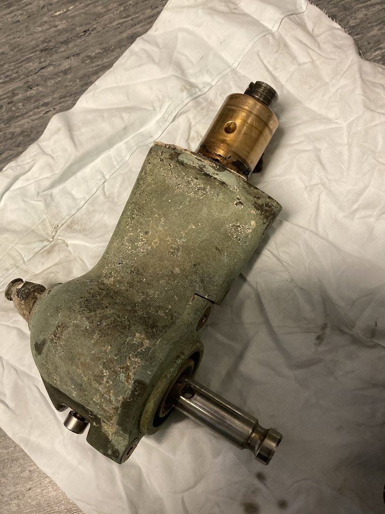

EE77 0 Postad 2 Augusti , 2023 Hej. Har också en sleipner bogpropeller ( sp55 4hk) som läcker i vid propelleraxeln. Tyvärr beror nog min läcka på skadad Axel, se bild. Någon som vet om det går att få tag på en Axel som reservdel eller ett begagnat hus någonstans? Har tittat runt på nätet men bara hittat nya hus att beställa från försäljare i usa Mvh / Erik Dela detta inlägg Länk till inlägg Dela på andra webbplatser
IngemarE 3 672 Postad 2 Augusti , 2023 Den axeln var inte vacker. Korrosionsskador ? Har du kollat direkt med svenska Sleipner ? De brukar vara väldigt tillmötesgående: https://se.sleipnergroup.com/support Dela detta inlägg Länk till inlägg Dela på andra webbplatser
EE77 0 Postad 2 Augusti , 2023 Tack för tipset Ingemar, pratade med sleipner och de har inte axeln som reservdel utan det är nytt hus som gäller. Om någon har nya eller begagnade delar att sälja är jag intresserad. Avvaktar några dagar med att beställa huset ifall något dyker upp / Erik Dela detta inlägg Länk till inlägg Dela på andra webbplatser
red_line 7 Postad 2 Augusti , 2023 6 timmar sedan skrev EE77: Tack för tipset Ingemar, pratade med sleipner och de har inte axeln som reservdel utan det är nytt hus som gäller. Om någon har nya eller begagnade delar att sälja är jag intresserad. Avvaktar några dagar med att beställa huset ifall något dyker upp / Erik Hej! Ett alternativ skulle kanske vara om du hörde med en mekanisk verkstad om dom kan reparera den (svetsa och bearbeta/svarva axeln) eller tillverka en ny åt dig. Kan inte kosta många kronor 🙂 Dela detta inlägg Länk till inlägg Dela på andra webbplatser
EE77 0 Postad 2 Augusti , 2023 Tack, bra idé. Frun har en släkting som driver en mek.verkstad så kollar upp det Dela detta inlägg Länk till inlägg Dela på andra webbplatser
