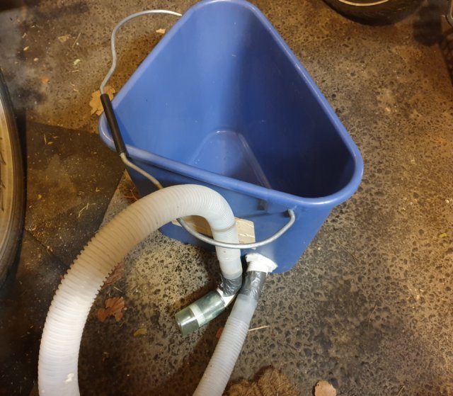

Men så här gör jag och det fungera bra; Har köpt en trekantig spann och monterat en 38mm (samma mått som vatten pumpen) genomföring, sedan spolar jag bara med en vattenslang i spannen som pumpen suger ifrån. Jag har möjlighet att sätta spannen i samma höjd som pumpen.
Kör en stund med vanligt vatten, sedan häller jag i glykol de sista 20 literna.
Motorn pumpar ganska mycket vatten, ibland har jag problem med att vattenslangen inte kan ge tillräckligt med vatten, så jag får stanna motor och fylla upp spannen igen.
