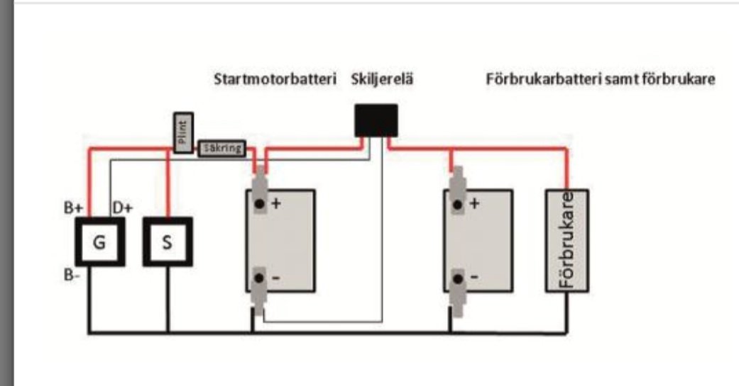

Hej! Vill bara säga att jag är helt ny när det kommer till denna biten. Köpte båten för två år sedan och fick lägga en massa tid på mycket annat till en början men nu har jag kommit till el/batteri. Jag har lite funderingar. Det satt bara ett batteri i båten när jag köpte den men vill såklart ha ett startbatteri och ett till förbrukning. Fråga 1 är, istället för ett skiljerelä (bifogad fil, kopplingsschema) kan jag sätta en batteriväljare 1, 2 eller 1+2 istället för ett skiljerelä? Start på 1 och förbrukning på 2?
Fråga 2, har införskaffa mig en solcellspanel och regulator för underhållsladdning som jag kopplar till förbrukningsbatteriet. När jag väl är ute och solen skiner laddar jag då båda batterierna om jag har batteriväljaren på 1+2?

De flesta som skriver här på MG gillar inte den där typen av batteriväljare (1, 2, 1&2). Bättre att sätta in ett skiljerelä från Biltema, lätt att installera, hållbart och billigt, som sköter laddningen av bägge bankarna och låta all förbrukar-el dras från förbrukarbatteriet.
Sen skaffar du två separata strömbrytare/batterifrånskiljare av lite bättre kvalitet och låter dessa styra uttag från start- resp förbrukarbatteriet.
En solpanel behöver bara ladda förbrukarbanken. Startbatteriet behöver i de flesta fall inte laddas under säsong.

Det kan vara värt att ha i minnet att det finns två typer av skiljerelä: Det du ritat in på skissen är inte spänningsavkännande, utan styrs av generatorns D+-terminal (laddningslampan). Kallas ibland för Skyllermarks-relä. Funktionen är att reläet sluter när motorn är igång = båda batterierna laddas. När motorn stannar öppnar relät = batterierna separeras.
Biltema-relät som nämns ovan fungerar lite annorlunda. Det sluter när spänningen på startbatteriet stiger över en viss nivå, typ 13,3V. Och öppnar när spänningen sjunker under 12,8V.
Vid en enkel installation spelar det ingen större roll vilket man väljer.
Fråga 1: Ja, men nackdelen är att du riskerar att ladda ur båda batterierna om du glömmer att ställa om batteriväljaren.
Fråga 2: Ja, men samma risk föreligger här och det blir fler tillfällen att göra fel.

Tack så hemskt mycket för alla råd och tips. Det blir att satsa på ett skiljerelä istället för batteriväljare. Känns bättre att göra det ordentligt när man ändå är igång och fått bra med tips.
Har en vp aq130, är det någon på som har koll på vilken kabel som är D+ från generatorn? Tyvärr vet jag inte exakt vilken generator det är, tänker om det brukar va någon standard eller så? Googlat lite men har inte hittat något glasklart.

Om du använder Biltemas relä behöver du inte veta vad som är D+.
Enklare att koppla in som sagt...
