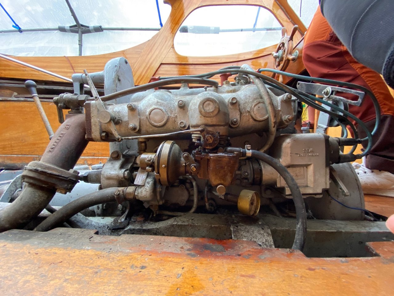

Har en Albin O-41 som vägrar starta. Vad jag testat hittills är:
Nytt batteri
Bytt bensin + sköljt systemet
Kontrollerat bränsleblandning
Startgas
Kontrollerat alla tändstift (ingen gnista i något)
Kopplat loss "motor-dödar-knappen" i panelen, kontrollerat att den fungerar och även testat att starta helt utan denna.
Startmotorn snurrar och känns pigg.
Motorn startades senast i augusti och har inte använts sedan dess.
Jag är novis på motorer, men har försökt läsa i instruktionsboken och gissar att motorn har magnettändning då jag inte kan lyckas hitta någon tändspole. Sitter en liten "dosa" på startmotorn, men kablaget verkar inte gå ihop med vad jag förväntar mig av tändspolen.
Har ni någon idé om vad jag kan testa härnäst?
Bifogar lite bilder där någon kunnig kanske kan hjälpa mig att identifiera olika delar och vad som kan fela.

Det som tändkablarna kommer ut ifrån är en magnet. Den har inbyggd tändspole.
"Dosan" på startmotorn är en startselonoid och har inget med tändningen att göra.
Finns det ingen gnista är felet i magneten. Vad du själv kan kolla är brytarkontakten
och se om den har rätt öppning och att kablarna har kontakt. I övrigt är det nog inte så mycket du kan göra själv.

Jag har nu äntligen haft tid att ta mig till båten.
Motorn har en stoppknapp som ansluter en bult på utsidan av tändapparaten till jord (motorns massa). Detta kortsluter gissningsvis gnistan och stannar då motorn.
Testade med multimeter två saker:
1. Att knappen i panelen bryter som den ska, vilket den gör.
2. Att bulten inte är kopplad till motorns massa när motorn förväntas starta.
Test nummer 2 här fallerade. Oavsett vilket läge stoppknappen är i har alltid denna bult direkt koppling till jord.
Är inte speciellt motorkunnig, men vet att en kondensator kan gå sönder på ett sådant vis att den kortsluter och är det kopplat enligt schemat @Hybro  länkat tidigare medför en kortsluten kondensator precis detta. Instruktionsboken nämner något om en kortslutningsknapp, men kan inte hitta något sådant.
Nästa fråga blir då var jag hittar kondensatorn?
Försöker lusläsa den gamla manualen, men det är dåliga bilder och jag vet inte riktigt var jag ska börja leta. Att googla på "sem magnet" och dylika kombinationer ger heller inga bilder som liknar det jag ser på min motor.
Då har du väl hittat felet. Ta bort kabeln som du säger är ansluten på en bult på magneten så startar kanske motorn.
Ingemar
Nu tror jag du missförstår.
Brytaren i panelen fungerar som den ska, men bulten i sig har alltid kontakt med jord även om kabeln ej är ansluten.
Har tidigare, utan resultat, testat att starta utan kabeln ansluten.
Kortslutningen verkar alltså vara inuti själva tändapparaten.
Är det någon som har en bild på vad jag bör förvänta mig när jag öppnar denna?
Verkar finnas två "lock" att plocka bort på min modell. Under vilket finner jag troligtvis kondensatorn? (Rött eller Gult i bilden)
