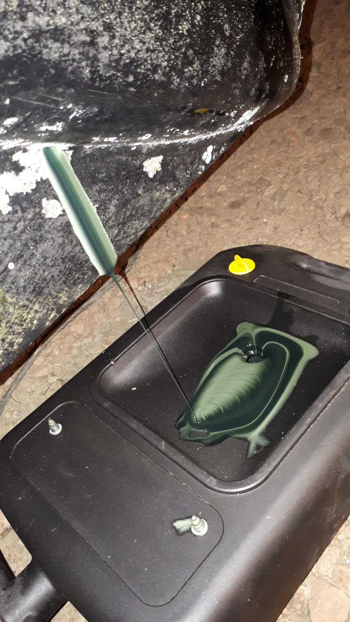

Hej! Har ett mercrusier drev bravo 3x ,
Skulle nu inför vinterförvaring byta olja i drevet men märker att det är vatten i oljan. Oljan är typ ljusgrön, har en oljebehållare i motorrummet och nivån har varit bra hela tiden. Vattenläckage?
Kondens?. Tacksam för råd...

Grön=original mercrusier olja.
Redigerad av patrikflink
1 timme sedan skrev patrikflink:
Så här ser det ut om det är vatten i oljan med just den oljan:
Är oljan mer mörkgrön annars (om det inte finns vatten).?
Ser ungefär ut som på bilden men inte lika grön, både mörk och lite grönt.
1 timme sedan skrev Magnus60:
Bild på oljan?
Om det nu ÄR vatten, blir det att provtrycka. Själv eller firma (själv är att föredra enligt mig då jag inte litar på marinor).
Mercrusier high performance drevolja är lite klarare och mörkare. Syns tydligt om det är vatten i oljan, precis som bilden visar, vatten i oljan.

Du har vatten i den oljan. Gräddvit olja är ett tecken på vatten tyvärr.
