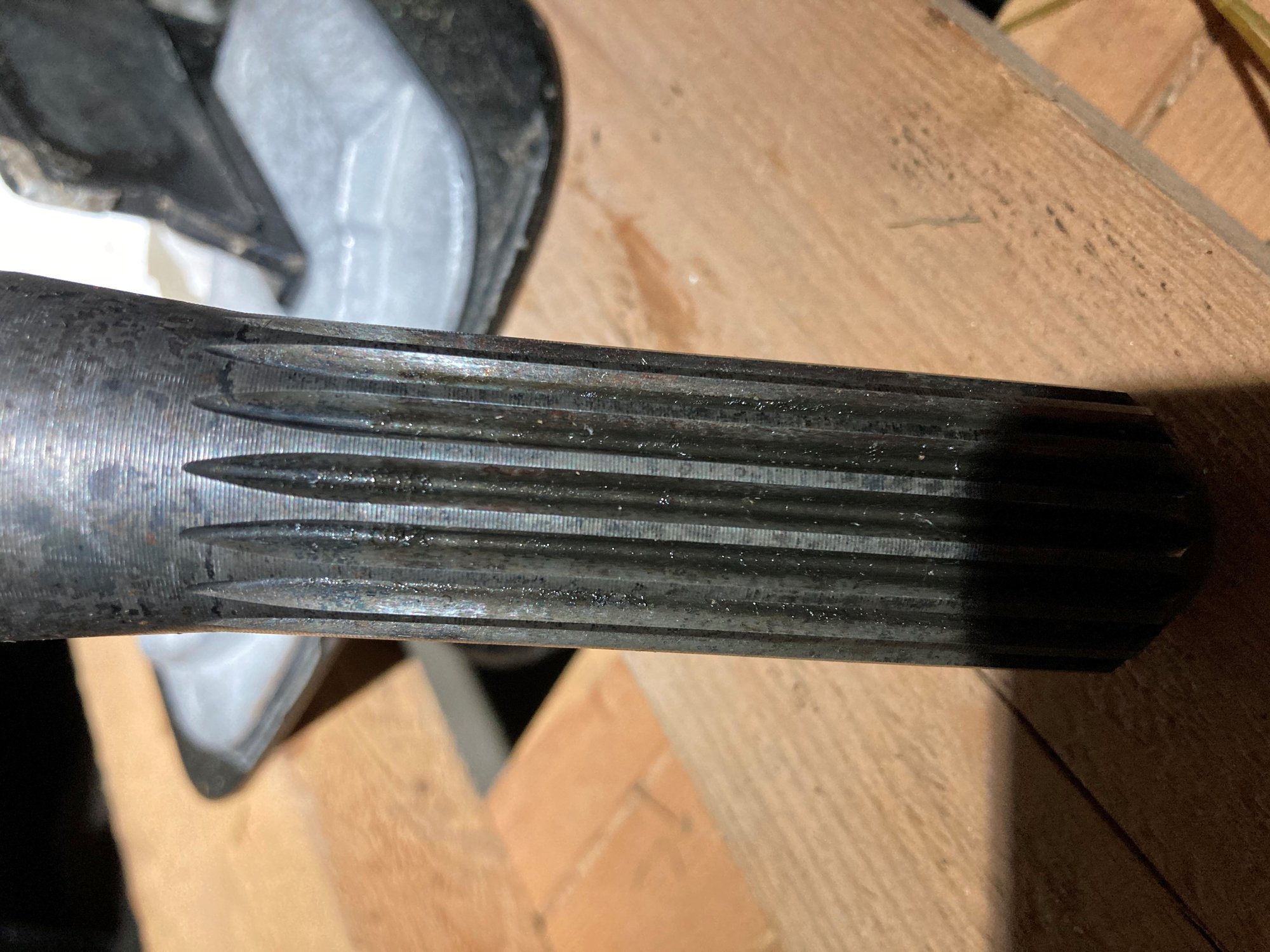

PeterSundh 0 Postad 2 Januari , 2021 Uppdatering. Har haft drevet inne för felsökning. Isärplockat och tvättat alla detaljer samt ihopsatt. Tydligen inget fel och det skulle tydligen kunna låta på landkörning. Någon som har en idé eller så ska det vara så🤔 IMG_0054.MOV Dela detta inlägg Länk till inlägg Dela på andra webbplatser

PeterSundh 0 Postad 2 Januari , 2021 Tog drevet till Värmdö marinteknik. Har rådfrågat dessa rätt väl. Var inga bekymmer att få loss drevet från sin plats, tyder tydligen att det är rätt linjerat. Är en 496, 2010 med ca 220h. Finns det något sätt att kolla dessa saker utan att lyfta ur motorn? Dela detta inlägg Länk till inlägg Dela på andra webbplatser
