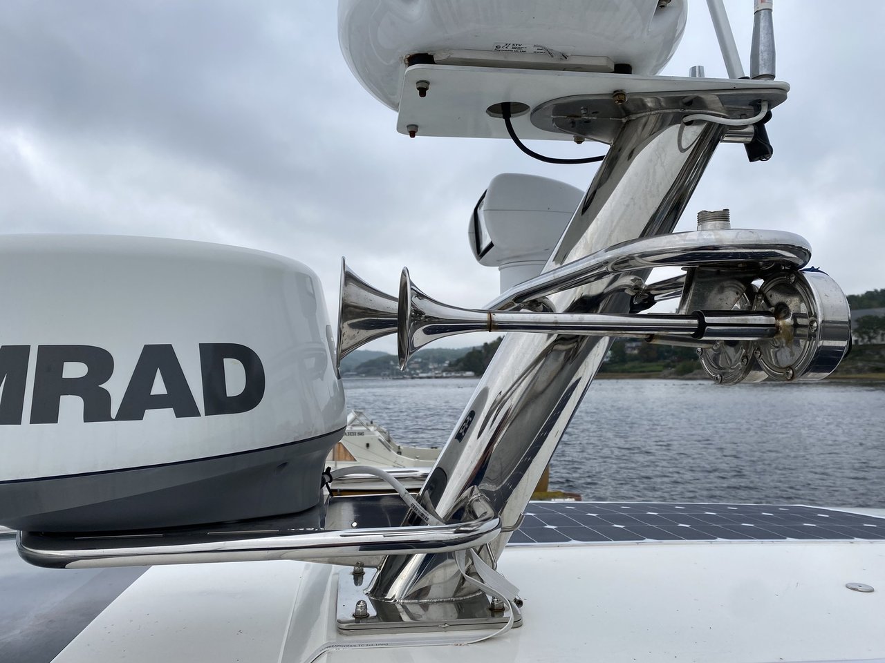

Tvätta häromdagen av radar mm på taket och råka väl förmodligen då få in vatten i trumpethornen...
Så nu låter dem knappt!

Vid återmonteringen på båten bockar du fästkonsolen litet så hornen luktar nedåt, så att ventiler regn- eller spolvatten snabbt kan rinna ut.
Vinkla gärna dom lite nedåt, efter dom är fixade.
Eller sätter en liten kilformad distans mellan.

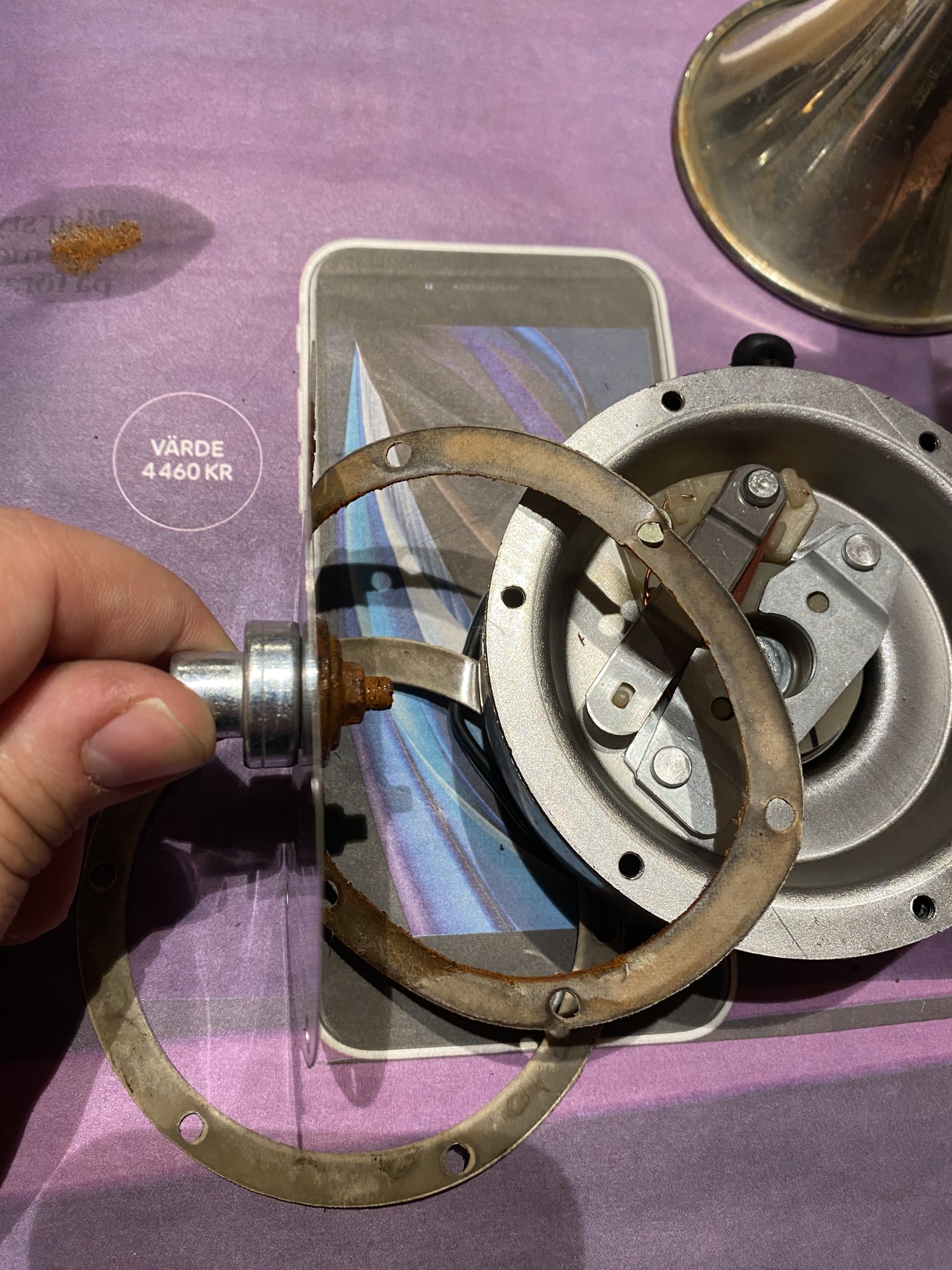

Ikväll så tog jag mig i kragen och reven hornen!
tänkte göra rent. Detta är ena hornet, skall skivan vara skev?
den är ren på ”insidan” dock
Verkar inte vara några problem att få bort rosten, den hade torkat och blev pulver!
frågan är om man skall byta packningarna.
eller om det blir återvinna som metallskrot och handla nya?!
vad säger experterna?
tack på förhand.
