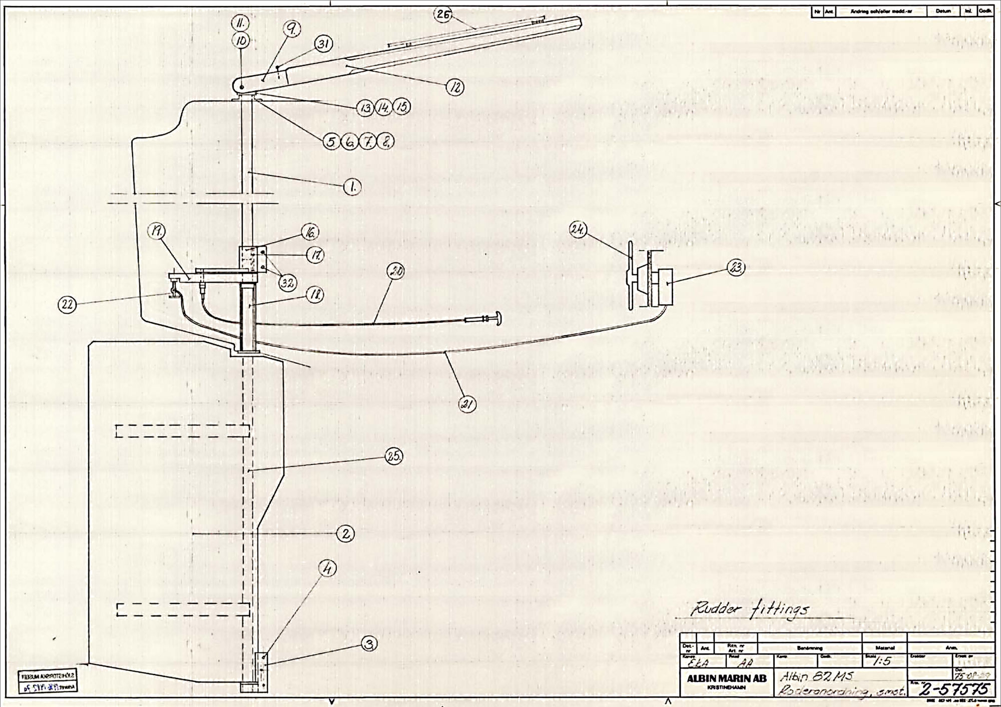

Hej, verlåt jag tala tråsige svensk. min Albin 82 MS roder måste lossna. Är roder axel i en eller två delar? Ritningen är svår at förstå. När punkt. 17 i bild, ser jag en anslutning, under en koppling. Torrsätning kommer up, och det kan blev svårt at gräva ett hål efter båt är på vinterplats.

Jag har testad idag, och det kommer bort it två delar precis som ritning! Bara losna bult på klämning.  Ingen gräv behovs!
