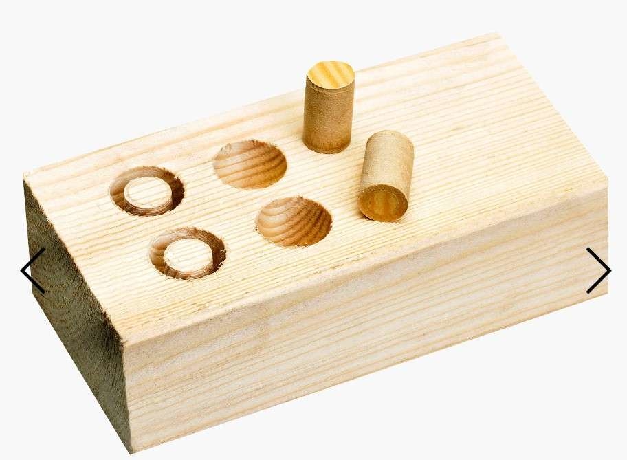

Perrr 22 Postad 4 Januari , 2021 2020-12-27 vid 19:51 skrev Rascal: Du ska naturligtvis använda plugg i samma material som det övriga virket. Vet inte var Mahogny träpluggar finns. Hade även ett hål i mellanväggen som jag skapat, dvs tagit ur pluggen till en skruv. Jag täppte igen det idag med träspackel (dvs blandade ihop trälim och sågspån), dels för hålets kanter knappt gick att få passform, och dels för att skruven satt bara någon mm ner i hålet. 2020-12-27 vid 20:05 skrev Peter_K: Pensel i naturhår funkar bäst ihop med oljebaserade produkter, men det kan funka med syntetiska penselstrån. När du skriver ”förtunning” är det lite olika vad det innebär beroende på produkt, men fernissa har oftatst någon lacknafte-liknande förtunning, och den är inte jätteelak. Jag tror du tänker cellulosathinner när du läser förtunning, vilket inte alltid är fallet. Det luktar lacknafta om den Kinaoljan jag har. Jag "målade" inte direkt, anv bomulls-tygtrasa, samt torkade av tämligen omgående överflödig olja (mha bomulls-tygtrasa oxå). Tror "1" lager räcker (se bild). Kanske inte jätte bra att våtslipa trä inne i båten såhär års (vilket vad min hårda skurning i princip innebär), vill ju inte ta allt på engång, och inte heller damma ner oljat trä,. Dela detta inlägg Länk till inlägg Dela på andra webbplatser
McLasse 706 Postad 4 Januari , 2021 51 minuter sedan skrev Perrr: Vet inte var Mahogny träpluggar finns. Träplugg tillverkar du själv med hjälp av sådana här. Då får du ut pluggarna så här: 1 Dela detta inlägg Länk till inlägg Dela på andra webbplatser
Fogden 36 Postad 4 Januari , 2021 Eller så köper man en påse med plugg på närmste båttillbehörs affär Dela detta inlägg Länk till inlägg Dela på andra webbplatser
Peter_K 4 211 Postad 4 Januari , 2021 9 minuter sedan skrev Fogden: Eller så köper man en påse med plugg på närmste båttillbehörs affär Det brukar bara finnas teakplugg, inte mahognyplugg (...det var där vi började diskussionen om plugg...) Dela detta inlägg Länk till inlägg Dela på andra webbplatser
Fogden 36 Postad 4 Januari , 2021 Då kan ni köpa färdiga plugg av mej har en låda med ca 500 plugg 10mm Dela detta inlägg Länk till inlägg Dela på andra webbplatser
McLasse 706 Postad 4 Januari , 2021 (redigerade) Färdiga plugg är oerhört smidigt. Men gör man dem själv kan man välja färg och ådring så det passar det hål man vill plugga. Redigerad 4 Januari , 2021 av McLasse Stavfel 1 Dela detta inlägg Länk till inlägg Dela på andra webbplatser

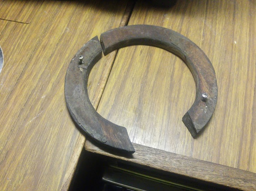

Perrr 22 Postad 24 Januari , 2021 Annan dum fråga, annan trädetalj, vet inte om det är Mahogny eller Teak? (se bild) Det är/var en trä-ring som satt runt förstag/genoa -fästet (ute på däck), men den är trasig. Vet inte hur jag ev ska laga den, även om jaqg lyckas tälja till rätt bitar (som fattas), hur ska den spännas?? Dela detta inlägg Länk till inlägg Dela på andra webbplatser
