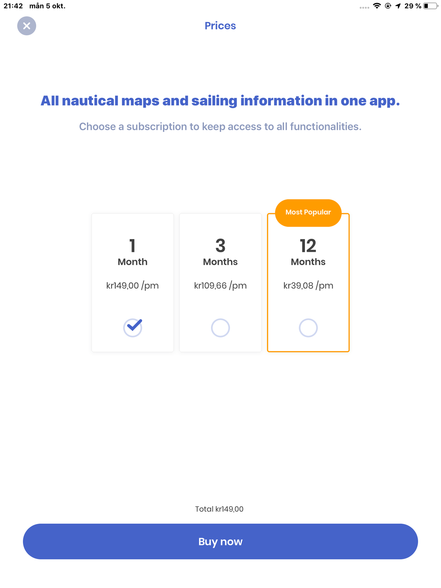

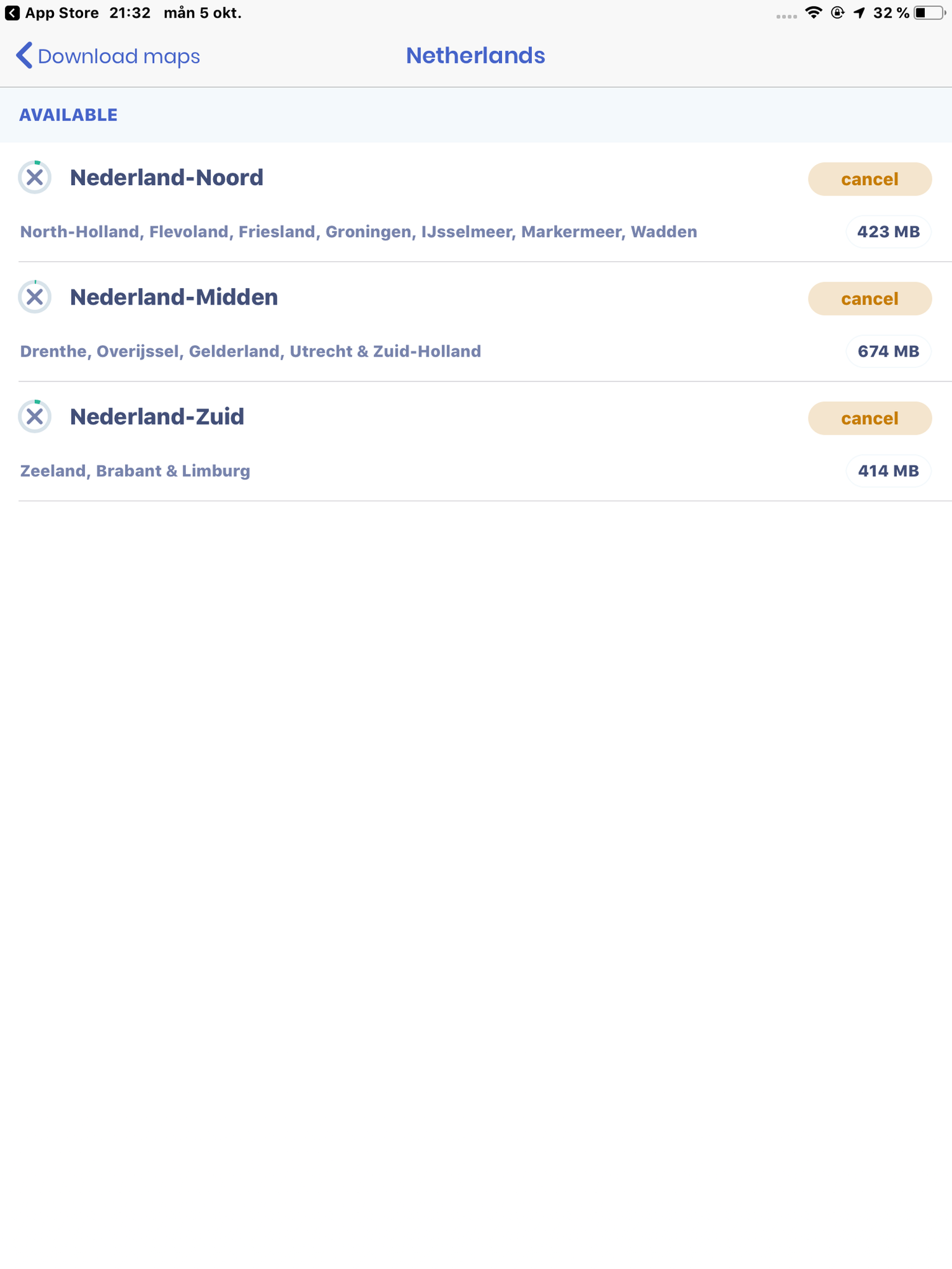

RikardE 265 Postad 4 Oktober , 2020 Laddar du hem appen Navionics boating så kan du se alla sjökort i hela världen. Där finns även tidvatten skillnader och vilka tider dom rör sig över, väder osv. Mycket kompetent app! Man får 15 dagars fri test tid innan man måste köpa så man kan kika runt - vi kommer köpa den utan tvekan. Kanalerna är bitvis väldigt grunda, man rekommenderar ca 1,5 meters djupgående vad jag förstått på andra forums information, 1,8 kan gå 2 meter är för djupt. Dela detta inlägg Länk till inlägg Dela på andra webbplatser
skippeer 422 Postad 5 Oktober , 2020 (redigerade) Navionics boating app, har för mig att när du öppnar nedladdat kartområde så kan du inte ångra dig. Ännu enklare vid planering är att använda Navionics Web-app https://webapp.navionics.com/#boating Danmark är lite ”greedy” så web-appen visar inte danska farvatten. Web-app med detaljerade kanalkort https://waterkaart.net Finns en Nederländsk app, waterkaarten, med sjökort som går att testa gratis tex i vinter för att drömma och planera. Sedan kan man aktivera abonnemang för ”rätt” tidsperiod. Redigerad 5 Oktober , 2020 av skippeer Dela detta inlägg Länk till inlägg Dela på andra webbplatser
