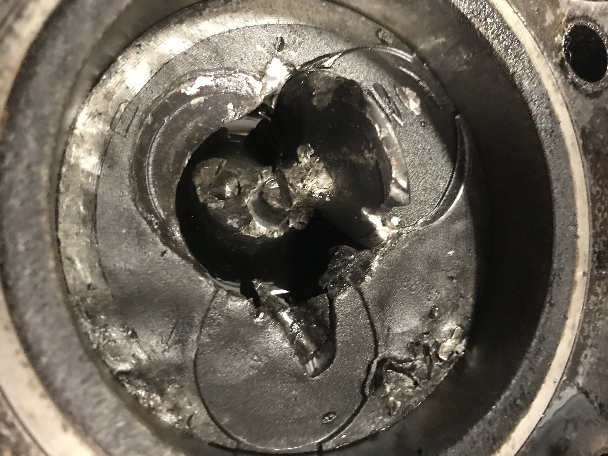

8knop 13 Postad 20 September , 2020 Hej. Undrar om de är någon mer som haft problem med att en ventil går av och sätter sig i kolven. Detta har hänt mig och nu håller jag på att försöka finna orsaken. Ska provtrycka laddluftkylaren för att se om den läcker. Alla spridare är provtryckta så där tror jag inte felet ligger. Kan de vara dieselpumpen? Som tur är så verkar toppen ha klarat sig förutom att de är slagit ett märke i sätet för ventilen, men de går ju att byta. Tacksam för alla eider som kan orsaka detta. Dela detta inlägg Länk till inlägg Dela på andra webbplatser
Rascal 992 Postad 20 September , 2020 Visar ventilen några spår av vad som hänt? Dela detta inlägg Länk till inlägg Dela på andra webbplatser
kossor 939 Postad 20 September , 2020 2020-09-20 vid 10:23 skrev 8knop: Hej. Undrar om de är någon mer som haft problem med att en ventil går av och sätter sig i kolven. Detta har hänt mig och nu håller jag på att försöka finna orsaken. Ska provtrycka laddluftkylaren för att se om den läcker. Alla spridare är provtryckta så där tror jag inte felet ligger. Kan de vara dieselpumpen? Som tur är så verkar toppen ha klarat sig förutom att de är slagit ett märke i sätet för ventilen, men de går ju att byta. Tacksam för alla eider som kan orsaka detta. Är tyvärr inte en ovanlighet, detta sker ibland, och jag tror det beror på ett flertal faktorer. Dela detta inlägg Länk till inlägg Dela på andra webbplatser
8knop 13 Postad 21 September , 2020 2020-09-20 vid 19:01 skrev Rascal: Visar ventilen några spår av vad som hänt? De enda man kan se på själva spindeln är lite svart i ena kanten på brottet där den gått av. Kan kanske vara ett materialfel?? Själva tallriken går inte att se, den sitter fast i kolven. Dela detta inlägg Länk till inlägg Dela på andra webbplatser
8knop 13 Postad 21 September , 2020 2020-09-20 vid 19:17 skrev kossor: Är tyvärr inte en ovanlighet, detta sker ibland, och jag tror det beror på ett flertal faktorer. Kan du säga vilka faktorer som man kan peka på. Något som jag bör kolla?? Dela detta inlägg Länk till inlägg Dela på andra webbplatser
