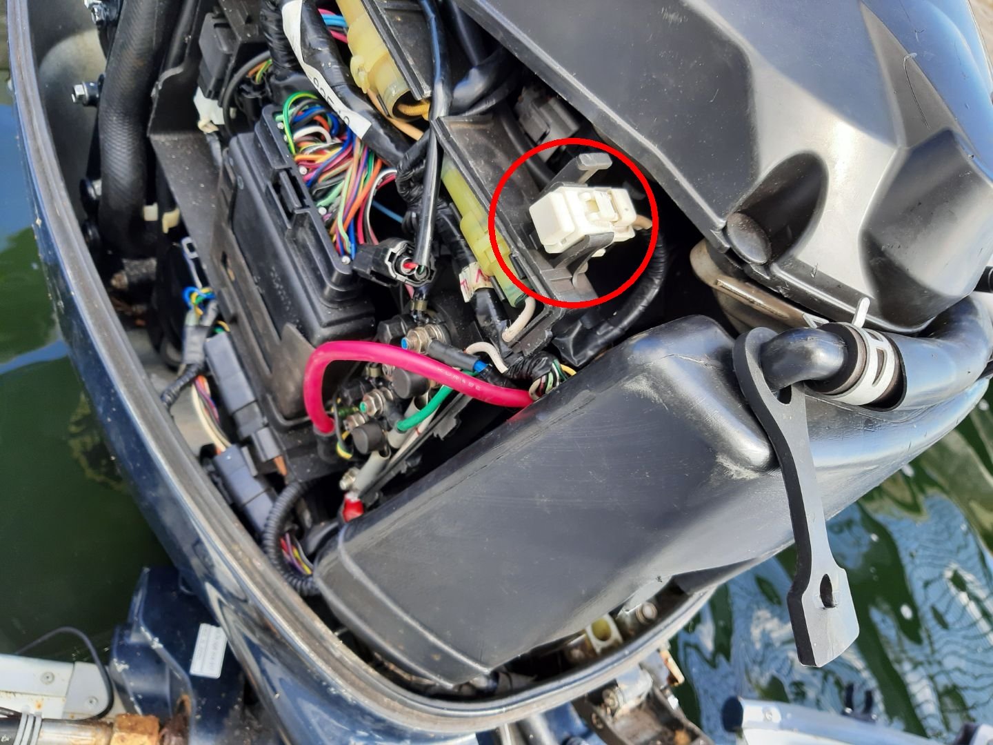

Kontrollera huvudsäkringen innanför motorkåpan. (Se elschema) Om säkringen är sönder eller (troligare) det är oxid eller annat som medför dålig kontakt mellan säkringsbenen och hållaren så får de de fel du beskriver.  Se även bild på var huvudsäkringen sitter.

Den DF70 (i allt lika DF60) som jag felsökt, så var felet inte huvudsäkringen självt, utan att de små metallbleck som hållaren innehåller och som skall få kontakt med säkringens ben hade blivit lite stukade då någon försökt trycka in säkringen fel. Felet var alltså säkringshållaren, inte säkringen.
