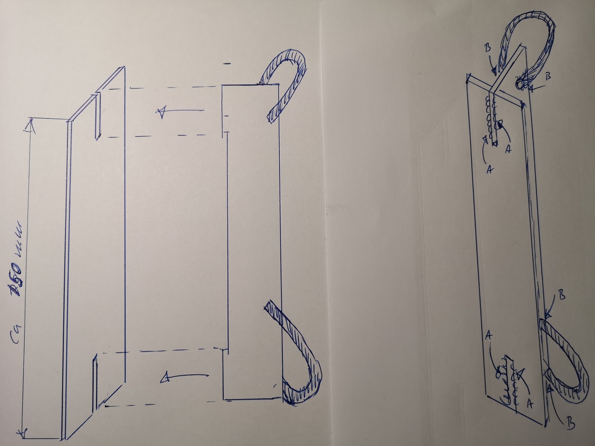

Hybro 1 175 Postad 18 September , 2020 (redigerade) Gjorde mig en skyttel som jag sätter in i mastens ränna för storsegeltravarna. En tamp nedåt till t ex fästet för bommen. Och mastkranend wire kopplad uppåt från skytten. Då jag alltid varit osäker på tyngdpunktsläget, så släpper jag upp skytteln ca 1 meter ovan spridarna. Spänner upp lite. Kontrollerar, så att inte masten är fäst i mastfoten. Lossar toppvanten. Bakåtsvepta spridare, så masten står utan akterstag eller undervant. Lossar förstaget med Furlex. För Furlexen på utsidan båten. Ja, sen är det bara att få masten in på bryggan. Akta förstaget om det har rulle, så att intet det och skenan böjs. Så är du i hamn. Redigerad 18 September , 2020 av Hybro Dela detta inlägg Länk till inlägg Dela på andra webbplatser

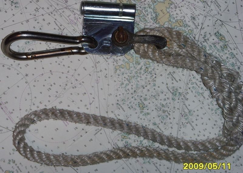

Lasse-L 341 Postad 20 September , 2020 2020-09-18 vid 20:22 skrev Hybro: Gjorde mig en skyttel som jag sätter in i mastens ränna för storsegeltravarna. Min "skyttel" gjorde jag av ett gångjärn Dela detta inlägg Länk till inlägg Dela på andra webbplatser

per_62 223 Postad 20 September , 2020 Kan mastens likränna deformeras om en ”skyttel” används. Framförallt om ”skyttelns” längd är kort och när masten är i horisontellt läge torde belastningen på likrännan vara som störst. Större master väger ju en hel del. Dela detta inlägg Länk till inlägg Dela på andra webbplatser
Mackey 4 514 Postad 20 September , 2020 Jag tror man ska vara lite försiktig med "skyttel" på tyngre master. Se till att vikten sprids ut på en relativt lång "skyttel". Det finns ju dessutom andra möjligheter att ta till som inte riskerar att skada likrännan. Dela detta inlägg Länk till inlägg Dela på andra webbplatser
trewq 591 Postad 20 September , 2020 2 timmar sedan skrev Mackey: Jag tror man ska vara lite försiktig med "skyttel" på tyngre master. Se till att vikten sprids ut på en relativt lång "skyttel". Det finns ju dessutom andra möjligheter att ta till som inte riskerar att skada likrännan. Min skyttel är 15 cm till en scampimast som jag gissar väger 75 kg. Om man sätter skytteln i mastens tyngdpunkt får den ta hela vikten när masten är horisontell, sätter man den i toppen blir det mindre än halva vikten. Använde den första gången vid en påmastning, satte den vid tyngdpunkten och kunde då redan vid några centimeters lyft se att likrännan inte rörde sig, alltså lugnt. Därefter minskar belastningen ju högre man lyfter och masten lutar. Numera sätter jag den vid övre spridarparet. Dela detta inlägg Länk till inlägg Dela på andra webbplatser

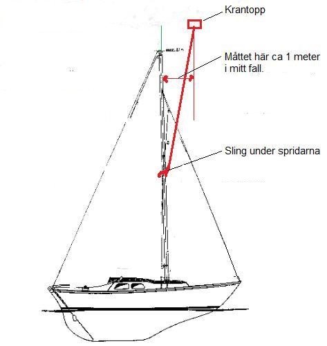

Stephan_D 73 Postad 22 September , 2020 Själv lyfter jag sedan några år i spinnakerfallet, enkelt och ingen risk att masten blir topptung på samma sätt som den vill bli om man har sling runt spridarna. Dela detta inlägg Länk till inlägg Dela på andra webbplatser

Gaidin 298 Postad 23 September , 2020 Det går utmärkt att fästa ett sling runt undre spridarparet och sedan sätta t ex storfallets skothake runt wiren på kranen. Tar men då hem på storfallet så reser sig masten för att till slut stå lodrätt. Glöm bara inte att dra en lina från skothaken och ner så man kan dra ner fallet igen vid påmastning. Har med detta sätt mastat både av och på en 34-fots Najad med rejält överdimensionerad mast, helt ensam. 2 Dela detta inlägg Länk till inlägg Dela på andra webbplatser
Lasse-L 341 Postad 23 September , 2020 4 timmar sedan skrev Gaidin: Det går utmärkt att fästa ett sling runt undre spridarparet och sedan sätta t ex storfallets skothake runt wiren på kranen. Tar men då hem på storfallet så reser sig masten för att till slut stå lodrätt. Glöm bara inte att dra en lina från skothaken och ner så man kan dra ner fallet igen vid påmastning. Har med detta sätt mastat både av och på en 34-fots Najad med rejält överdimensionerad mast, helt ensam. Dela detta inlägg Länk till inlägg Dela på andra webbplatser

Hybro 1 175 Postad 26 September , 2020 (redigerade) Min skyttel har längden ca, 150 mm (d v s längre än gångjärn) och är tillverkad av 4 mm rostfri plåt och två länköglor enligt skiss. För att få jämn belastning så kan man svetsa på "baksidan" "A". Då blir det ingen punktbelastning orsakad av ojämn svetsfog, vilande mot insidan av mastrännan. Används på min mast som är 11.9 meter av fabrikatet? Gran. Redigerad 26 September , 2020 av Hybro Dela detta inlägg Länk till inlägg Dela på andra webbplatser
Hybro 1 175 Postad 26 September , 2020 (redigerade) Vi brukar var tre som mastar på resp av. En sköter mastkranen. En håller håller hela tiden mastens nederände. En: Fäster mastkranens wire i övre öglan på skytteln och en tamp mellan nedre öglan och bomfästet. Hissar upp skytteln 1 meter ovan spridarna och fixerar. Lossar skruven som låser masten mot masfoten i längsled. Lossar akterstaget. Lossar undervanten. Lossar förstaget med furlex och för det på utsidan båten. Lossar toppvanten. Så vrids masten in över kajen... Förstag med furlex, förs akteröver och in över kaj. Sträcks sedan in mot mastenroten Lossar förstaget då jag har 7/8 mast, och lägger förstaget såpass högt att rullen hamnar strax utanför mastroten. Stabilt utan bryt. Resten är som vanligt... Och tvärtom när jag mastar på. - Visst kan man stila med att göra allt själv. Men varför? Van att få mothugg o synpunkter... På det jag gör. Och denna gång skrev jag dessvärre på två ställen i tråden, fick jag se. Så jag är beredd! Välkomna 😅 Redigerad 26 September , 2020 av Hybro Dela detta inlägg Länk till inlägg Dela på andra webbplatser
