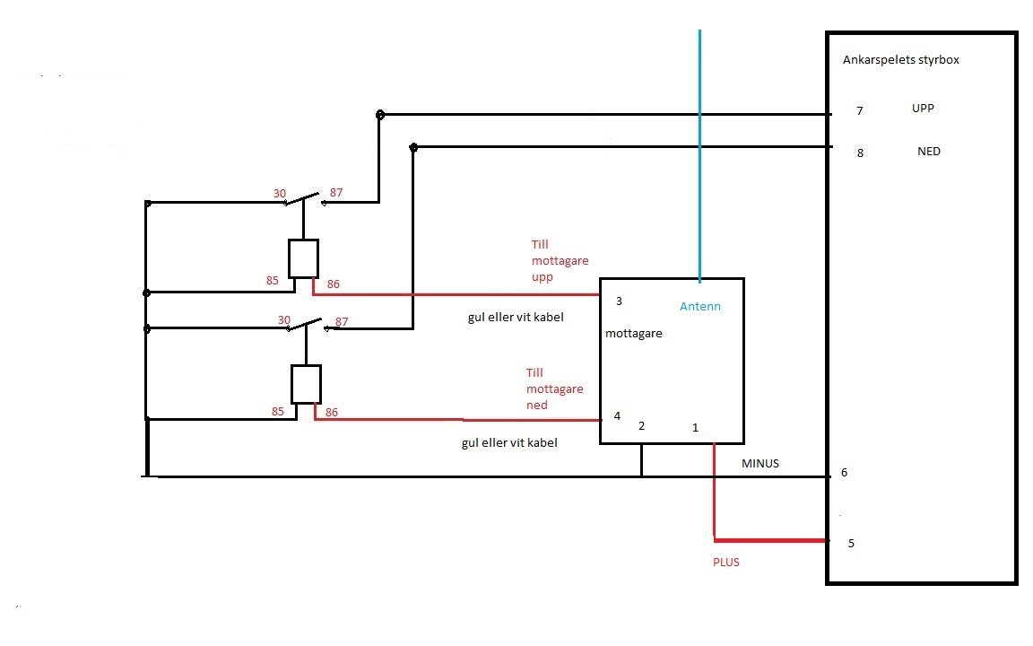

Jag kopplade en exakt sådan fjärrkontroll till ett gammalt Ancharomatic iminförra båt.
Men jag fick koppla två relän mellan mottagaren utgångar och upp/ned kontrollen, jag kopplade in detta på strömställaren till ankarspelet. Anledningen till reläerna är att mottagaren ger en positiv signal ut, Ancharomatic manövreras däremot på minussidan.
Här är ett kopplingsschema. Jag minns inte om det är gul eller vit kabel till fällning eller intag, eller tvärtom...

2020-09-14 vid 17:38 skrev Georg_Ohm:
Det bör ligga en diod över varje reläspole.
2 timmar sedan skrev Lasse-L:
Ja, men det får nuvarande ägare av den båten fixa.
