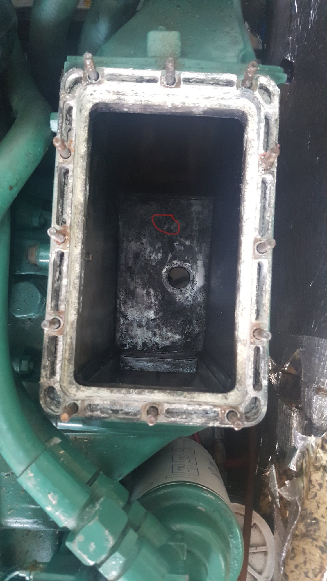

HavsBjorn 5 Postad 12 September , 2020 (redigerade) Har läckage från nedre bakkant av min laddluftkylare på min KAD42. Bytte samtliga packningar, men blev tyvärr inte bättre. Funderar dock på om jag verkligen fått den nedre rektangulära packningen rätt eftersom den inte kunde träs på insatsen innan återmontering (blir för brett för att insatsen ska gå i då). Jag lade helt sonika bara packningen i botten av huset och räknade med att insatsen, efter återmontering, pressas nedåt mot packningen. Stämmer det eller är jag helt vilse? En annan fundering som slog mig var, om nu insatsen skall vara helt tät, varför behövs den nedre packningen? (Den övre kan jag förstå, så att det inte "skvimper" över kanterna..) Har jag missat med packningen eller ska jag se till att få insatsen provtryckt direkt alternativt bytt mot ny? Någon som har en installationsbeskrivning för dessa packningar, annat än själva sprängskissen från MarineParts eller verkstadshandboken? Redigerad 12 September , 2020 av HavsBjorn Dela detta inlägg Länk till inlägg Dela på andra webbplatser

sanktanna 257 Postad 12 September , 2020 Hej. En av packningarna (860920) ska ligga precis under flänsen i överkant av insatsen Den andra ovanför flänsen mot locket. Ingen sådan packning i botten utom en rund stödring (858979. Att sidoplåten är sönder gör sannolikt ingenting om det inte finns något inre läckage i insatsen. Ingemar Dela detta inlägg Länk till inlägg Dela på andra webbplatser

HavsBjorn 5 Postad 12 September , 2020 1 timme sedan skrev sanktanna: Hej. En av packningarna (860920) ska ligga precis under flänsen i överkant av insatsen Den andra ovanför flänsen mot locket. Ingen sådan packning i botten utom en rund stödring (858979. Att sidoplåten är sönder gör sannolikt ingenting om det inte finns något inre läckage i insatsen. Ingemar Ok, låter mer logiskt. Har dock för mig att båda packningarna inte följde med upp vid demontering. Ska dock kontrollera nästa gång jag är ute. Många tack, Ingemar! Dela detta inlägg Länk till inlägg Dela på andra webbplatser

HavsBjorn 5 Postad 13 September , 2020 *Uppdatering* Det blev en tur ut till båten i morse för att rätta till packningen enligt tipsen. Resultatet blev bättre, men inte gott nog tror jag - läcker fortfarande i bakre nederkant (skarven av utblåset mot turbon). Denna är tätad med Loctite om jag förstått det rätt. Enligt Volvo rekommenderas dock inte att denna tas bort. Samtidigt är det väl bra att vatten slår ut från den om det nu är ett läckage? Jag bedömde läckage till ca ½-1 dl under 10 minuter vid 1.500 rpm's belastning och en motortemp på ca 60 grader. Det låter väl lite mycket, va? Kan också meddela att när jag lyfte bort locket, utan att först dränerat, var insatsen full med vatten upp till bredden - vilket alltså bör betyda att inget läckage i själva insatsen.. Tillsammans med vattnet ut blåstes också luft, så det känns som att det är hyggligt stor "glipa" (har tyvärr för trångt för att inspektera okulärt). Kan det vara så att insatsen enbart läcker när motorn blåser igenom luft? (fortfarande alltså provtrycka insatsen). Finns ngn annan anslutning för vatten (slang eller motordel) straxt under och bakom laddluftkylaren? (kan nämna att jag råkade ut för en överhettning i somras där motortemp gick upp till 120 grader och jag behövt byta slangar från Termostathuset p.g.a att det brändes hål). Inspektionskamera innan justering av packningar filmat från baksidan av laddluftkylarens hus (Huset bör vara det som syns till vänster i bilden: https://www.dropbox.com/s/14fqtcyssfowk9g/Laddluftkylare.avi?dl=0 Tips och idéer? Dela detta inlägg Länk till inlägg Dela på andra webbplatser
sanktanna 257 Postad 13 September , 2020 Du får inte ha något läckage av vatten i huset. Mycket stor risk att det följer med vatten i luften in i cylindrarna. Det finns ett dräneringshål i botten av huset. Bakre del av huset ska inte tas bort, är limmat från fabrik. Om du har fått någon öppning där kommer motorn att få för litet del av turbotrycket så försök att täta där. Ingemar Dela detta inlägg Länk till inlägg Dela på andra webbplatser
HavsBjorn 5 Postad 13 September , 2020 21 minuter sedan skrev sanktanna: Du får inte ha något läckage av vatten i huset. Mycket stor risk att det följer med vatten i luften in i cylindrarna. Det finns ett dräneringshål i botten av huset. Bakre del av huset ska inte tas bort, är limmat från fabrik. Om du har fått någon öppning där kommer motorn att få för litet del av turbotrycket så försök att täta där. Ingemar Ja, är rädd för det. Dräneringshål hittade jag inte - möjligtvis där bulten för bakre "fotfästet" ( 953041 på http://www.marinepartseurope.com/sv/volvo-penta-sprangskiss-7745930-26-20707B.aspx), är fäst som kan liknas vid ett dräneringshål.. Turbon kickar in som den brukar den lilla tid jag kunnat utnyttja den i sommar. Nu drar det ihop sig för upptagning, så det blir nog att få insatsen provtryckt under vintern i alla fall - och i värsta fall lämna in hela huset för inspektion. Många tack, Ingemar! Tipsen är guld värda. Dela detta inlägg Länk till inlägg Dela på andra webbplatser

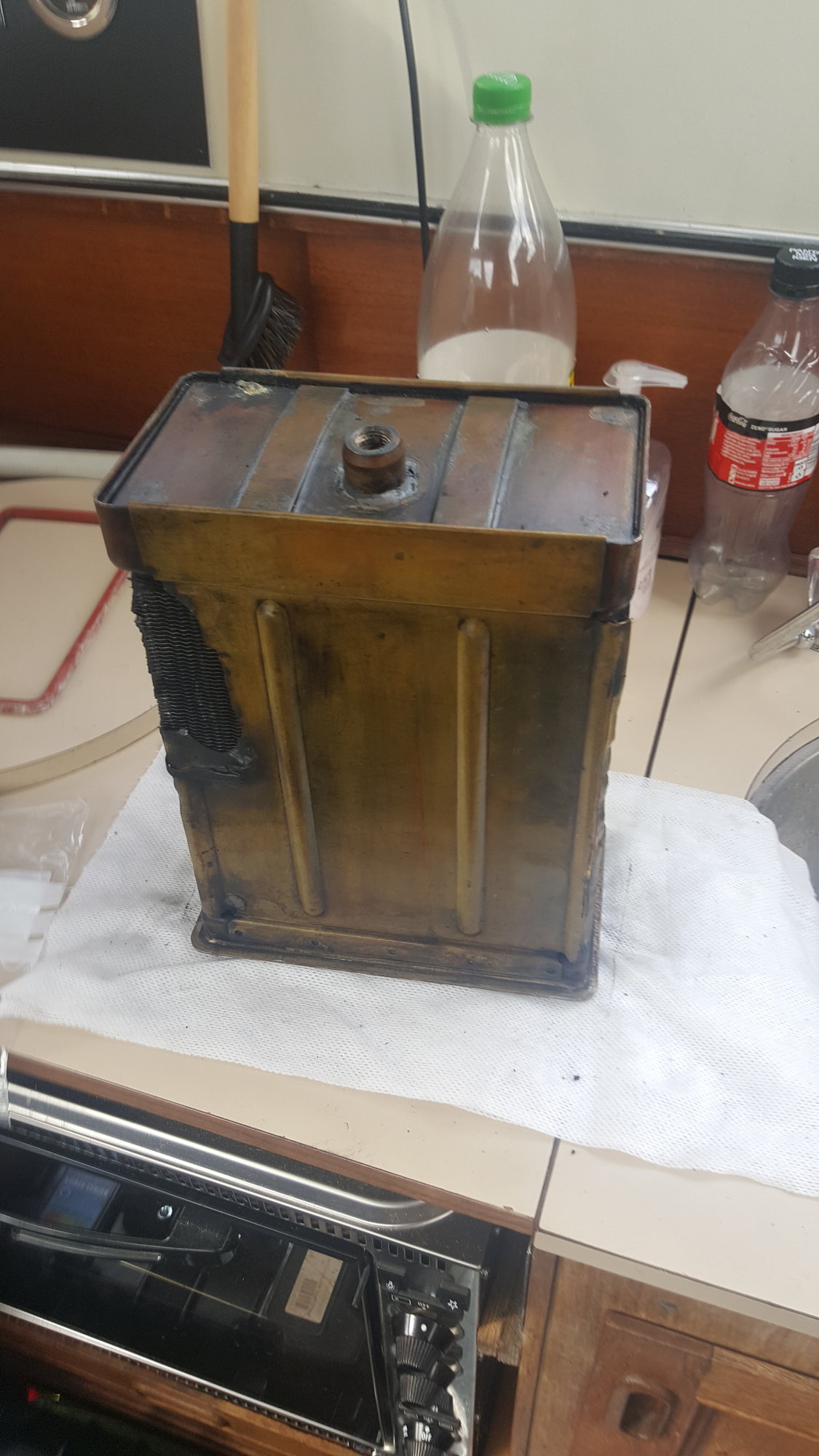

HavsBjorn 5 Postad 2 November , 2020 (redigerade) Kan nu avsluta denna tråd som löst och undanröja de sista frågetecknen som kvarstod. Har fått insatsen provtryckt av Autokyl i Gbg som konstaterade att det fanns ett läckage i de inre kanalerna. I mitt fall märktes det enbart under tryck - obelastad läckte den ingenting. Tyvärr var detta inget som gick att reparera, så det blev till att hosta upp till en ny insats. Lyckligtvis landade kostnaden på enbart drygt hälften av vad VP debiterar. Lyckades också till sist, efter noggrann inspektion, hitta det dräneringshål som varit orsaken till hälften av inläggen (inringat på bilden). Kan således bekräfta att KAD42 har detta. Nu väntar jag bara på sommar för att se om detta var det sista som behövdes göras på motorn och kanske kan få lyxen att bara njuta av sjölivet under en hel säsong. Tack allihop för era bidrag och hjälp. Redigerad 2 November , 2020 av HavsBjorn Dela detta inlägg Länk till inlägg Dela på andra webbplatser
NW355 251 Postad 12 Februari , 2021 Dränhålet finns på de AD41:or jag jobbat med och det är ett antal. Precis som någon skrev så är det för att dränera ev kondensvatten ifrån insugningsluften. Ni som får läckande intercooler insatser eller värmeväxlare tänk på att följande går att utföra(precis som tubvärmeväxlare inom industrin): Hittar man den tub/rör som läcker så proppar en skicklig bilkylelödare båda ändarna så att den dyrgripen går att återanvända. I Malmö/Kvarnby finns en skicklig bilkylelödare t ex. Med rätt kunskap så kan även vändkammaren på AD31/41 värmeväxlaren öppnas. 1 Dela detta inlägg Länk till inlägg Dela på andra webbplatser
