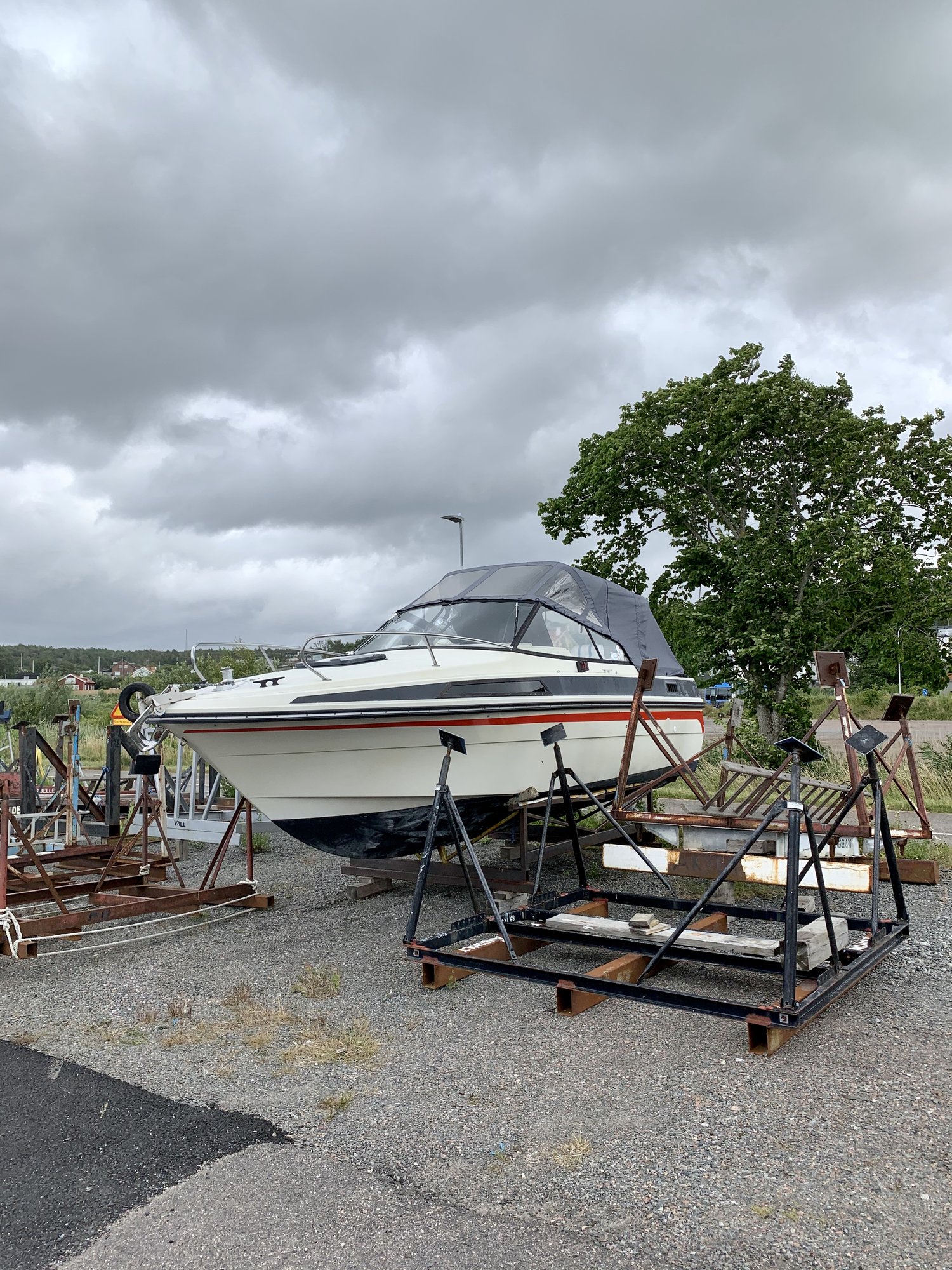

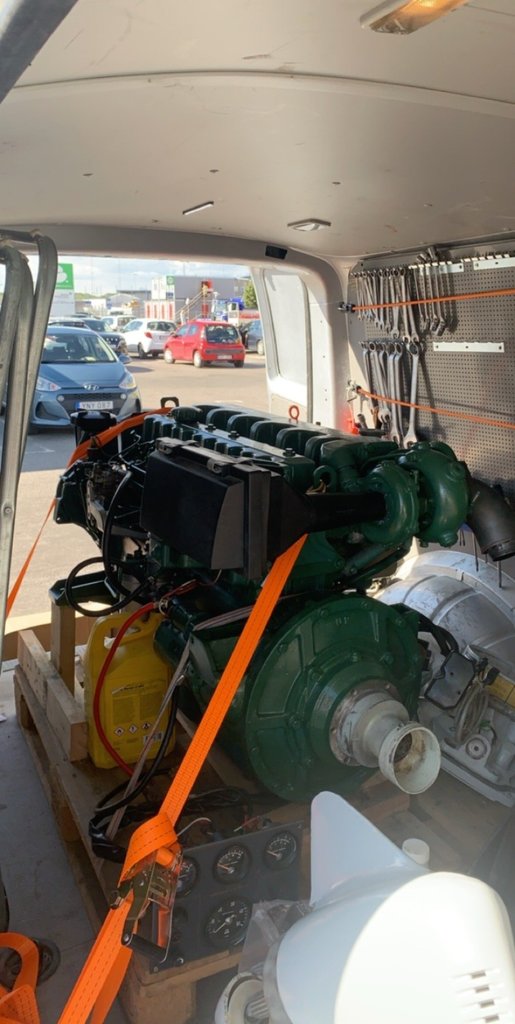

JonatanE 0 Postad 11 September , 2020 Hej! Hoppas ni har tid att hjälpa mig här! Har lite funderingar kring motorbyte i min Fjord 700 sp. Har kommit över ett renoveringsobjekt med skuren motor. De satt i en OMC 4.3L V6a Båten är 7,5mlång, 2,5m bred Planen är att byta till dieselmotor istället. Jag har kommit över en väldigt fin AQAD40a komplett med drev. Frågan är nu bara, vad tror ni om denna motor till båten? blir motorn för tung och stor och klen för denna båt? Var inte beredd på att Pentan skulle vara så pass mycket tyngre, vi vägde Pentan och den vägen ungefär 450kg vad jag kan hitta så ska AQAD40a vara ungefär 130-150hk? stämmer det? den gamla bensinmotorn var väl nästan 200hk. det är ju iofs lite skillnad med diesel. Dieselmotorn tar lite mer plats än vad jag var beredd på.. Så frågan är, vad tror ni? är de värt att få i Pentan? kommer det att bli bra? kommer Dieseln att kompensera vikten jämfört med gamla motorn? Vill inte ge mig in på att montera denna motor om jag inte vet att de kommer att funka? krävs en del operation i båten för att få plats med Pentan.. Eller är de bättre att leta efter en annan motor? Finns de någon lite mindre dieselmotorn med bra kraft i som går att få tag till rimligt pris? Finns de Fyror med liknande kraft? Kollar mycket blocket men finns inte jättemycket diesel.. Bifogar bilder på allt. Mvh Jonatan Dela detta inlägg Länk till inlägg Dela på andra webbplatser
Makro 1 210 Postad 11 September , 2020 Kolla typskylten på motorn så kan du se vilken motorvariant det är. Annars är det nog i klenaste laget med 165 hk diesel, jag hade en Draco 24, 7,45 lång och på ca 2,5 ton med en AD41 och DP och mindre än de 200 hk skulle jag inte gå på. Men gör ett inlägg på Fjordklubbens sida eller i klubbens facebookgrupp så kanske du får ta i nån som har en 700 med AD40?https://www.fjordboatclub.se/forum/index.php Dela detta inlägg Länk till inlägg Dela på andra webbplatser
Lostsailor 19 Postad 11 September , 2020 Det där är ingen AQAD40 tyvärr. Det är en AQD40 med max 130HK Dela detta inlägg Länk till inlägg Dela på andra webbplatser

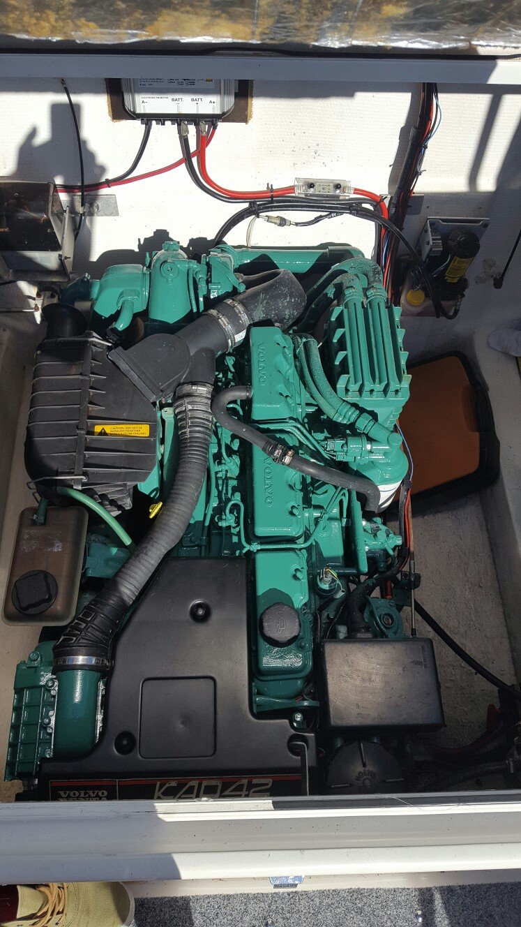

ThomasVikhog 139 Postad 17 September , 2020 Håller med Suncab, KAD 32 är nog en bra variant. Jag har själv en 28" DC på 3 ton med diesel (KAD42) - underbar! 39 knop vid 3900 varv i topp och marchar 34 knop vid 3400 varv, kör dock mest i 30-32 knop. Förbrukar 1 liter per sjömil. Dock är servicekostnaden och framförallt renoveringskostnader dubbelt mot GM bensinarna. Jag hade renoverat och trimmat v6 som du fick med (det fixar en händig människa själv, det gjorde jag och min fru tillsammans på en V8) - det är inte dyrt och blir bra nog. Om inte drevet är kass så välj v8 bensin om du måste byta motor. Ljudet är nog ingen stor sak, min dieselsexa väsnas inte mer än en bensinåtta. 0,4 liter/sjömil i insparat bränsle betalar inte servicekostnadsskillnaden förrän du kör mer än 500 sjömil per år (jag kör 300 +-50). Vikten är ett tema, men inga jätteskillnader. V6 bensin väger 350 kg med alla sina påhängda båtprylar (i en bil är det 100 kg mindre) och V8 425 kg. KAD32 väger 380 kg och KAD42 480 kg. Fördelen med VP diesel är långt liv. Nu efter 1500 driftstimmar gjorde jag en lätt renovering av cirkulationspump, sjövattenpump och remspännare. Jag skulle tro att den håller 3000 timmar innan den måste öppnas och totalrenoveras, för att kanske nå totalt 6000 timmar. Bensinmotorerna är dimensionerade för drift i en bil och sedan konverterade för kylning och avgaser i en båt. Vid drift i en båt kör man normalt på 50-75% av fullt effekt (jag i alla fall, syns på laddtrycksmätaren). I en bil kör man på 10-15% av full effekt (en bil behöver 25 hästar i 110 km/h). Man ser tydligt i båtannonser att bensinmotorer byts ut ganska tidigt, medans VP dieselmotorer sitter i väldigt länge. Viktigt är att motorerna hålls torra - om det läcker vatten på dom så rostar dom, speciellt sumpen. Detta gäller både diesel och bensin. Dela detta inlägg Länk till inlägg Dela på andra webbplatser
kossor 939 Postad 17 September , 2020 (redigerade) 19 minuter sedan skrev ThomasVikhog: Håller med Suncab, KAD 32 är nog en bra variant. Jag har själv en 28" DC på 3 ton med diesel (KAD42) - underbar! 39 knop vid 3900 varv i topp och marchar 34 knop vid 3400 varv, kör dock mest i 30-32 knop. Förbrukar 1 liter per sjömil. Dock är servicekostnaden och framförallt renoveringskostnader dubbelt mot GM bensinarna. Jag hade renoverat och trimmat v6 som du fick med (det fixar en händig människa själv, det gjorde jag och min fru tillsammans på en V8) - det är inte dyrt och blir bra nog. Om inte drevet är kass så välj v8 bensin om du måste byta motor. Ljudet är nog ingen stor sak, min dieselsexa väsnas inte mer än en bensinåtta. 0,4 liter/sjömil i insparat bränsle betalar inte servicekostnadsskillnaden förrän du kör mer än 500 sjömil per år (jag kör 300 +-50). Vikten är ett tema, men inga jätteskillnader. V6 bensin väger 350 kg med alla sina påhängda båtprylar (i en bil är det 100 kg mindre) och V8 425 kg. KAD32 väger 380 kg och KAD42 480 kg. Fördelen med VP diesel är långt liv. Nu efter 1500 driftstimmar gjorde jag en lätt renovering av cirkulationspump, sjövattenpump och remspännare. Jag skulle tro att den håller 3000 timmar innan den måste öppnas och totalrenoveras, för att kanske nå totalt 6000 timmar. Bensinmotorerna är dimensionerade för drift i en bil och sedan konverterade för kylning och avgaser i en båt. Vid drift i en båt kör man normalt på 50-75% av fullt effekt (jag i alla fall, syns på laddtrycksmätaren). I en bil kör man på 10-15% av full effekt (en bil behöver 25 hästar i 110 km/h). Man ser tydligt i båtannonser att bensinmotorer byts ut ganska tidigt, medans VP dieselmotorer sitter i väldigt länge. Viktigt är att motorerna hålls torra - om det läcker vatten på dom så rostar dom, speciellt sumpen. Detta gäller både diesel och bensin. Hej du skriver att servicekostnaderna är dubbelt så höga som en V8, undrar hur du kommit fram till det. Är ju mindre underhåll på en diesel jämfört med en US. Du har ju i princip bara olja och filter på en diesel. Att en renovering är dyrare än en US det skriver jag under på, men det går många US 8 or innan du slitit ut en diesel kad, och i den jämförelsen så kanske inte renoveringskostnaden skiljer sig mot att byta motor x antal gånger jämfört med 42 an. Redigerad 17 September , 2020 av kossor Dela detta inlägg Länk till inlägg Dela på andra webbplatser
kossor 939 Postad 17 September , 2020 2020-09-12 vid 18:48 skrev Makro: En KAD32 skulle säkert funka men man ser dem ganska sällan till salu på Blocket men om man ringer Mälardalens maskin service, Mec check, "Tuta"- L.S Karlsson eller nån annan firma som handlar med marinmotorer så kanske du kan finna ett bra paket med motor och drev. Jag vet en som har en AD41/290 i en Nidelv 23 så det funkar säkert också eftersom den båten har liknande mått och vikt som din Fjord 700 samt att AD41 är lättare att finna begagnade. Penta tog ju över och utvecklade OMC´s drev men jag vet inte om dessa funkar till dieslarna för då hade du ju sluppit att ta upp hålet i akterspegeln. Men det har säkert nån av de andra här på forumet koll på bättre än jag 🙂 En kad 32 blir nog lite vek för den båten, samt att de går väldigt hårt i sin gång jämfört med 6 an. En 41a vore nog toppen, och den behöver ej heller jobba lika hårt som 32 an. 1 Dela detta inlägg Länk till inlägg Dela på andra webbplatser
ThomasVikhog 139 Postad 17 September , 2020 Tja, självklart är 6 cylindrar bättre och låter bättre, samt nästan utan vibrationer. Om det är 6 cylindrar och diesel som gäller så kan jag rekommendera KAD42. Kompressorn som jobbar mellan 1600 o 2300 varv (då turbon fått upp ångan) hjälper perfekt för att plana ut med vattenskidåkare. Någon nämnde diesel är lättare att köpa på sjömack, ja är också ett argument. Jag handlar dock med några dunkar 200 liter i taget. I år kör jag på HVO100 som är CO2 neutralt och varken ryker eller luktar - känns mycket bra. Förra året tankade jag Shells GTL i Danmark (gjort av naturgas). Båda bränslena är syntetiska dieselliknande bränslen som fungerar ypperligt. De har dock lite lägre densitet, så man förlorar 2-3 % kraft om man inte skruvar upp dieselpumpen (har jag inte gjort). Dela detta inlägg Länk till inlägg Dela på andra webbplatser
