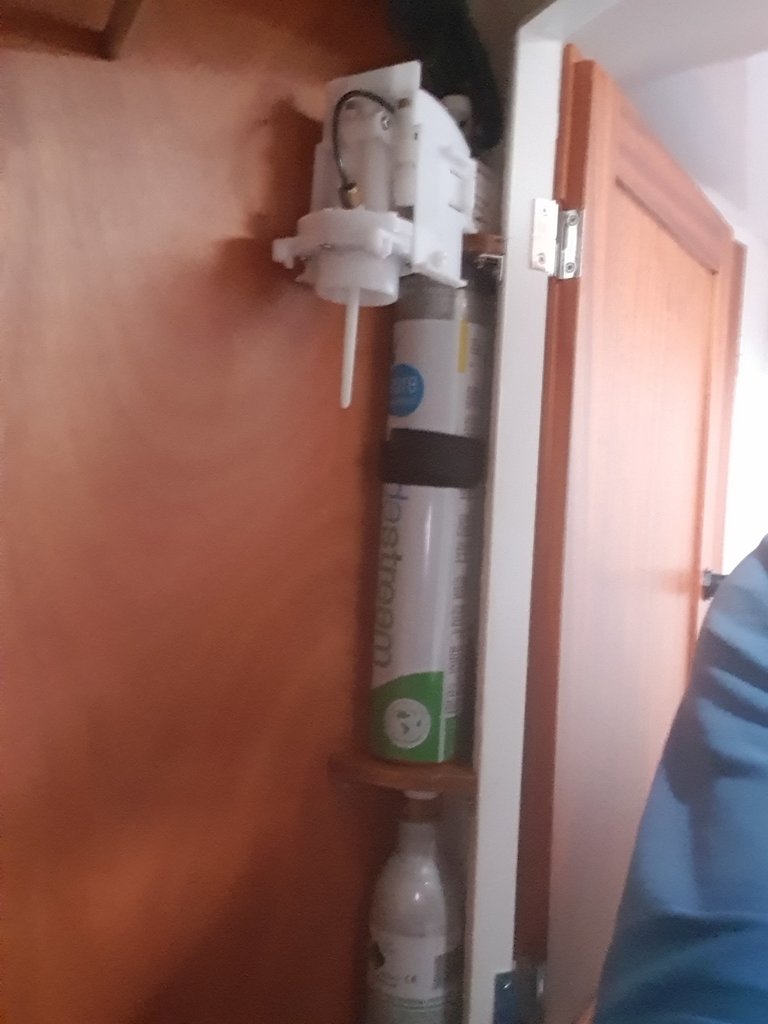

Jag har gjort en fast installation av en SodaStream i vår båt.
Jag hade en med trasigt plasthölje som jag rensade från all överflödig plast för att få ner formatet. Sedan letade jag och hittade en vrå inne i ett skåp där jag kunde få in flaskan o ventilhuvudet i vrån så den skulle gå att fästa på ett enkelt sätt. Ett par hyllor passades in i vrån o skruvades fast i skotten med en vinkelprofil i aluminium mellan träkloss o skott. Den ena hyllan som apparaten står på är hel och den övre hyllan som stödjer ventilmekanismen är urskuren som ett U så mekanismen får ett stöd undertill när det ska tryckas på gasnings-spaken. Den nedre hyllan är monterad så det ryms en reservflaska med kolsyra under hyllan. Både reservflaska o användningsflaskan hålls på plats med varsitt kardborreband.
Justeringar efter initiala monteringen: Jag upptäckte att kolsyreflaskorna inte var exakt lika grova i halsen o jag hade självklart passat till den övre U-klossen till en flaska med smal hals, Så den fick justeras för att rymma även modellen med grövre hals. Bitarna var självklart lackade, o monterade innan detta upptäcktes...
Jag bifogar ett foto på installationen. Det är inte det bästa fotot jag tagit. Jag fick använda "selfieobjektivet" på mobilen för att någorlunda kunna se på skärmen vad det var som skulle med på bilden... Dessutom var det lite skumt inne i skåpet.
Monteringen fungerar till belåtenhet. Det är lått åtkomligt att skruva fast en vattenflaska och gasa. SodaStreamern sitter ur vägen och inkräktar inte på utrymmet i skåpet där den sitter intryckt. Man får självklart vara lite försiktig vid hanteringen så man inte bryter sönder det strippade ventilhuvudet. Det finns ju en del stöddelar i en komplett maskin som saknas i min installation.
