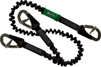

warpi 0 Postad 6 September , 2020 Hej! Jag funderar på vilken säkerhetslina man skall köpa? Tänkte börja segla vid vindar över 10 m/s så börjar bli dags med sådan känner jag. Dock finns det ett gäng varianter att välja bland och vill gärna köpa rätt direkt, så följande val finns 1. Krok eller loop Man kan välja att ha loop eller krok som man själv fäster sig i. Här tycker jag det känns betydligt säkrare med krok eftersom man då kan koppla loss sig om hela linan fastnat. = Krok 2. Två eller tre krokar Med två krokar så kan man inte ständigt vara kopplad utan behöver koppla loss sig för att förflytta fästpunkten. Detta känns inte lika säkert så därför känns tre krokar som ett säkert kort = Tre krokar 3. Elastiskt eller statiskt Elastiskt nackdelar - Blir längre vid sträck, vilket är sämre eftersom man då kan hamna längre från fästpunkten - Om man håller säkerhetslinan spänd för att få balans, och sedan hoppar båten till, då kan man tappa balansen eftersom bandet är elastiskt? Statiskt nackdelar - Dämpar inte ryck så man kan skada sig eller utrustningen lättare? = Elastiskt... eller? 4. En eller två meter Verkar vara bra att ha en kort längd eftersom om man tappar balansen så hamnar man i värsta fall inte längre bort än längden på repet = En meter Men... en sådan säkerhetssele går inte att köpa... eller har jag missat något? T.ex. Baltic 3-kroks säkerhetslina elastiskt är två meter. https://www.baltic.se/produkter/sakerhetsselar-linor/3-kroks-sakerhetslina-elastisk/ Dela detta inlägg Länk till inlägg Dela på andra webbplatser
Mackey 4 855 Postad 6 September , 2020 Vi har inte känt ett verkligt behov av någon säkerhetssele i vindar upp till 15 m/s, men vi använder sele när vi är på öppet hav. Vi har bara två säkerhetskarbinhakar, men vi fäster en lina för selen så att vi inte behöver kroka om oss om vi måste gå fram på däck. Risken finns ändå att man trillar över bord och det är inget bra läge att hänga och släpa utanför båten utan att kunna få hjälp. Bäst är att inte lämna sittbrunnen, särskilt inte om man går "ensamvakt" tex. på natten. Måste man lämna sittbrunnen ska man väcka någon annan. Två eller tre krokar är väl en smaksak och beror lite på hur man löser möjligheten att förflytta sig på däck. Ibland måste man kanske kroka loss sig och då är den tredje kroken bra att ha. 1 Dela detta inlägg Länk till inlägg Dela på andra webbplatser
Peka67 168 Postad 7 September , 2020 Instämmer i det Mackey skriver, det sista du vill är att antingen bli hängande utanför relingen, eller sugas in under båten. Linan skall alltid vara tillräckligt lång så du hamnar efter båten om olyckan är framme. Dela detta inlägg Länk till inlägg Dela på andra webbplatser
warpi 0 Postad 7 September , 2020 Verkar finnas lite olika skolor. Många verkar förespråka att linan skall vara kort nog att man aldrig hamnar utanför båten. Sedan verkar de brukligt att ha fästöglor där man är tänkt arbeta som t.ex. vid masten eller sittbrunnen. https://www.yachtingmonthly.com/sailing-skills/stay-deck-avoid-mob-51411 Dela detta inlägg Länk till inlägg Dela på andra webbplatser
