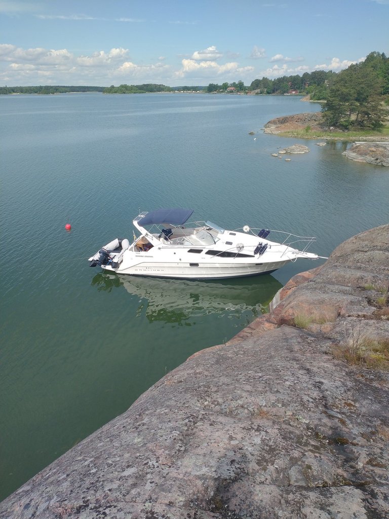

Solcell på Targan
Ska installera solcell på Targan på min  2755 Bayliner, nån som gjort det o vilken storlek lämplig både watt o mått på cellen?
Är det svårt att mäta själv på targan för att få fram lämpliga mått på solcellen?

Annan modell, men tror att targan är lika bred.
Jag fick bara plats med 2st 25 wattare utan att dom sticker utanför. Har sett dom som har monterat 2st större, blir inte vackert, men effektivt!
