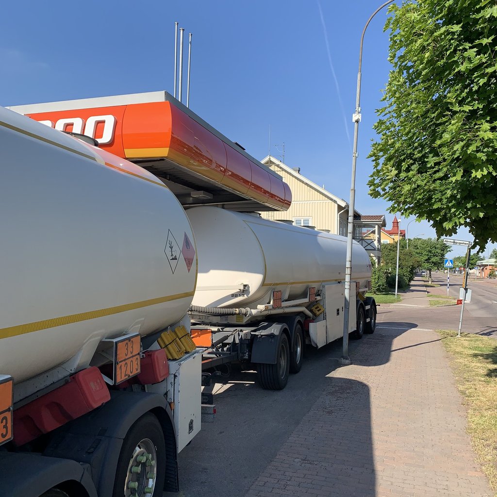

Det händer ibland att marknedgrävda tankar tar in vatten vid kraftigt regn. Det finns ställen på en bränslecistern där vatten kan leta sig in om vattnet inte kan rinna undan på ett normalt sätt och tekniker har varit dåliga på att säkra dessa luckor som ligger under brunnslocken rakt ovanför cisternerna. Jag kör ju tankbil för Circle K och Ingo så jag vet vad jag talar om här. Här en mack uppe i Kil i Värmland på midsommardagen iår.
