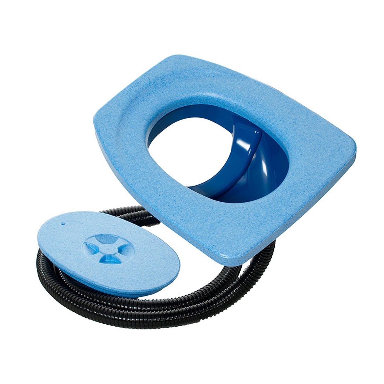

per_62 223 Postad 3 September , 2020 Ett alternativ till separett kan vara en Air Head mulltoa. Vi har haft en sådan i några år vilken fungerar utmärkt. Laddas med kokosfiber och har en kapacitet för avföring på ca 60 besök. Tömning görs i en soppåse och sedan till vanliga hushållssoporna. Urinbehållaren rymmer 7,5 liter och tömmes i vattentoalett på landbacken eller i naturen (ej i havet). Läs mer: https://www.airheadtoilet.se/hur-den-fungerar/ https://airheadtoilet.com/the-air-head/composting-toilet-functionality/ Varför vi valde att byta toa ombord. Publicerad i Oceanseglaren nr 1 – 2017 Dela detta inlägg Länk till inlägg Dela på andra webbplatser
Cam72 64 Postad 4 September , 2020 2020-09-03 vid 23:07 skrev per_62: Ett alternativ till separett kan vara en Air Head mulltoa. Vi har haft en sådan i några år vilken fungerar utmärkt. Laddas med kokosfiber och har en kapacitet för avföring på ca 60 besök. Tömning görs i en soppåse och sedan till vanliga hushållssoporna. Urinbehållaren rymmer 7,5 liter och tömmes i vattentoalett på landbacken eller i naturen (ej i havet). Läs mer: https://www.airheadtoilet.se/hur-den-fungerar/ https://airheadtoilet.com/the-air-head/composting-toilet-functionality/ Varför vi valde att byta toa ombord. Publicerad i Oceanseglaren nr 1 – 2017 Vi har kollat på dessa toaletter avsedda för båt men kommit fram till att airhead i princip gör samma sak som en separett men med 3ggr högre pris. hur upplever ni lukt utanför båten? är ljudet från fläkten störande? Dela detta inlägg Länk till inlägg Dela på andra webbplatser
per_62 223 Postad 4 September , 2020 Angående lukt så märks det inte att det finns en AirHead toalett ombord och fläkten är en datorfläkt som knappast hörs. Finns något tystare fläktar om man störs. Du får återkomma med erfarenheter från separetten. Dela detta inlägg Länk till inlägg Dela på andra webbplatser

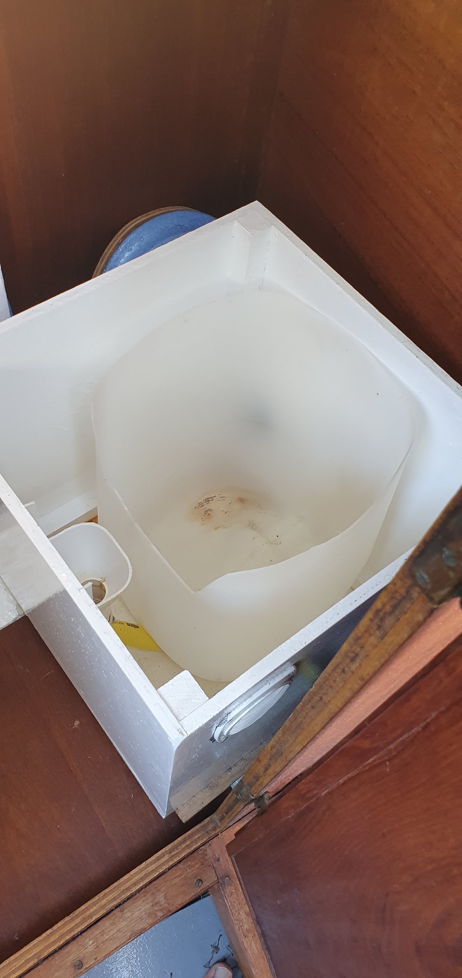

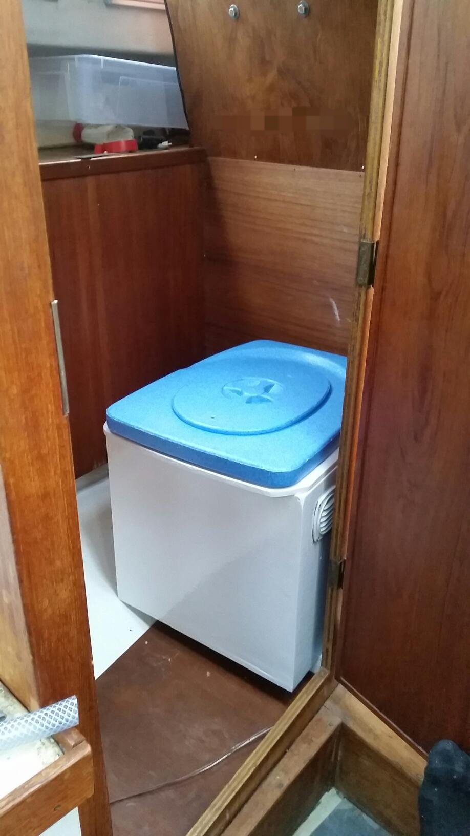

jmwa 23 Postad 4 September , 2020 Jag har byggt en egen separett - bästa uppgradering jag gjort! Luktar inte, fläkten hörs inte. Kiss leds ner i 22 l biltemadunk under kabindurken. Nu behöver vi aldrig anpassa rutterna efter tömningsstationer! 1 Dela detta inlägg Länk till inlägg Dela på andra webbplatser
nilsnobbing 155 Postad 5 September , 2020 2020-09-04 vid 17:16 skrev jmwa: Jag har byggt en egen separett - bästa uppgradering jag gjort! Luktar inte, fläkten hörs inte. Kiss leds ner i 22 l biltemadunk under kabindurken. Nu behöver vi aldrig anpassa rutterna efter tömningsstationer! Tjusigt! Vad har du utgått i från där låda, eller har du plastat den själv? Fler bilder? Dela detta inlägg Länk till inlägg Dela på andra webbplatser
Mackey 4 541 Postad 5 September , 2020 2020-09-05 vid 05:35 skrev nilsnobbing: Tjusigt! Vad har du utgått i från där låda, eller har du plastat den själv? Fler bilder? Börja på K-rauta. Dela detta inlägg Länk till inlägg Dela på andra webbplatser
jmwa 23 Postad 5 September , 2020 2020-09-05 vid 05:35 skrev nilsnobbing: Tjusigt! Vad har du utgått i från där låda, eller har du plastat den själv? Fler bilder? Byggde lådan i plywood, målade med vit 1-k epoxifärg. Köpte separettsatsen som Mackey tipsar om. Båten ligger kvar i vattnet, men om jag kommer dit idag ska jag ta några bilder till! 2 Dela detta inlägg Länk till inlägg Dela på andra webbplatser

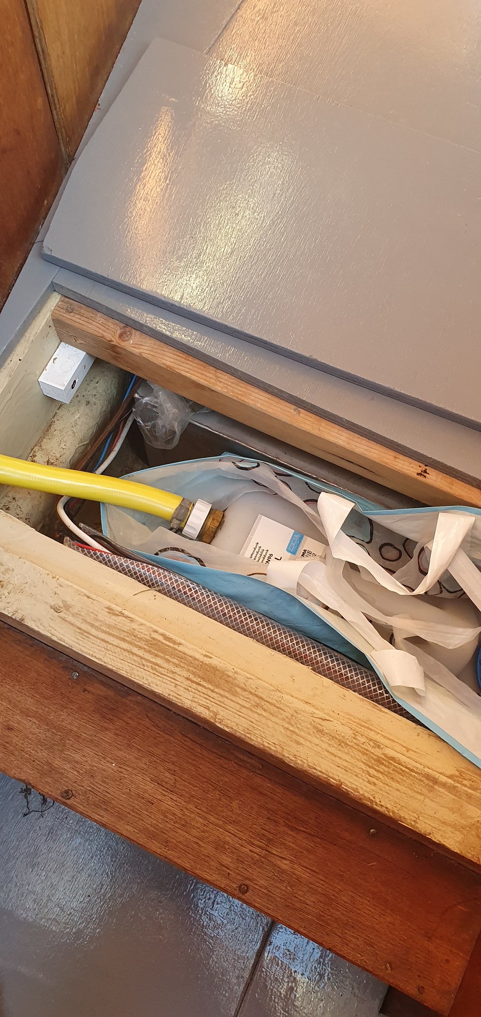

jmwa 23 Postad 7 September , 2020 PS, min dunk står alltså i det grunda kölsvinet, inte under stolen. Bifogar ett par bilder, insidan av stolen, och dunken i kölsvinet, bredvid toan. Obs! Jag har naturligtvis en påse i behållaren under säsong... 1 Dela detta inlägg Länk till inlägg Dela på andra webbplatser
