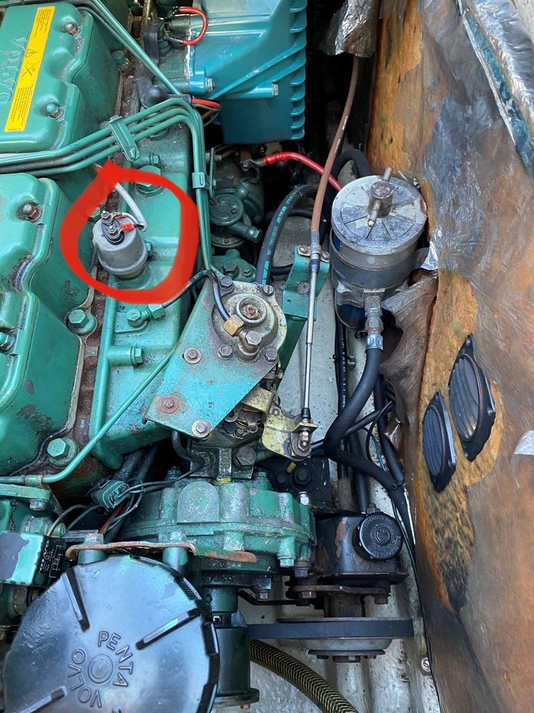

Den markerade sitter på insuget så den används troligen för turbotryck

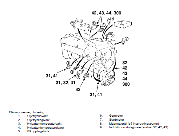

Jaha, stirrade mig blind på en av sprängskisserna sant att jag hittade denna:
https://www.marinexpress.se/artikel.php?kid=838-894-895&sok=&id=5541
Då får jag ta och leta vidare, har sett en till givare som finns på sidan av motorn.

Men jag känner igen givaren, det är en VDO, sannolikt oljetrycks, det kan vara så att den ena anslutningen är till en kontrollampa och den andra till instrumentet och då med ”jord” i godset. Om det är så ger den en ”på/av-signal” i den anslutningen som varningslampan skall anslutas, och en varierande signal i den andra anslutningen. Står det några bokstäver instansade vid anslutningarna?
Den i bild sitter i insugningsröret och mäter turbo trycket

Oljetrycksgivare på styrbordssida  sida bakom generator. Givare mot bröstet är trycket,
givare mot akter är lampa och Summer.

Helt riktigt. Givaren som inringats med rött i fotot är turbotrycksgivaren. Den ena anslutningen är jord via anslutning i den svarta plastlådan och den andra anslutningen är signal till mätaren via original kabelstam. Turbotrycksmätaren sitter till vänster om tankmätaren, ovanför timräknaren på TS bilder.

Skrev jag babord hmm ska vara styrbordssidan alltså höger i båtens färdriktning bakom vid sidan neråt generator sida. Göra inlägg från mobilen är aldrig bra, men som ni vet även 🌞 har .......
