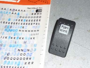

IngemarE 3 693 Postad 31 Augusti , 2020 En gång i tiden fanns "gnuggsymboler". Har ett tjugotal ark med både svarta och vita i olika storlekar, och de är räddningen lite då och då. Men var man köper dessa idag vet jag inte. Senast köpte jag dem hos bokhandlar'n, men det är 25 år sedan. Längre tillbaka sålde varenda elektronik och/eller hobbybutik sådana. Ett exempel där jag fixade text på standardswitchar: https://www.nbmarine.se/870bygge/dagbok/2011/fjarrkontroll04.jpg Men det finns/fanns vita också. Har många sådana, men de var svårare att hitta än svarta redan förr. Dela detta inlägg Länk till inlägg Dela på andra webbplatser
