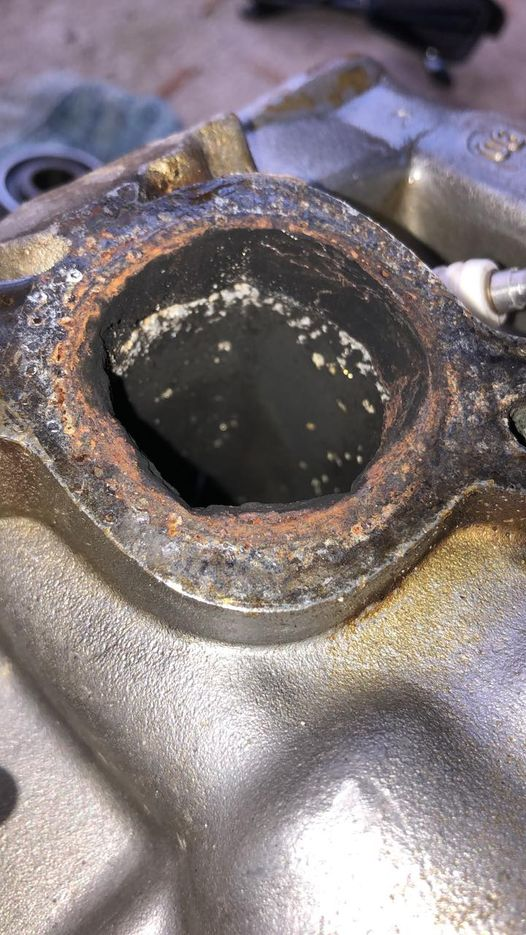

Om mellanväggen rostat bort så går 4:e avgasporten åt skogen med tiden och även vatten kommer in där pga reversion. Avgaslimpan till dessa motorer är känslig då vattendumpen ligger så nära 4.e avgasporten. Så där är nog lite feltänk om att vatten INTE kommer in.
Så att kolla avgaslimpan är ingen dum ide för att undvika skador.
Att det skulle behövas flera ton beväxning stämmer inte, räcker med ett lager snäckor så blir motståndet så stort att en lite effektsvag motor (för båttypen) inte orkar att dra upp båten i plan utan stannar på runt 2500-3500 rpm också beroende på motor.
Har du kollat om kamremmen sitter rätt, dvs om den hoppat ett hack pga bristande underhåll.
Kolla även soppapumpen och kanske även en rengöring av förgasarna
Så här blir resultatet i 4:e avgasporten
