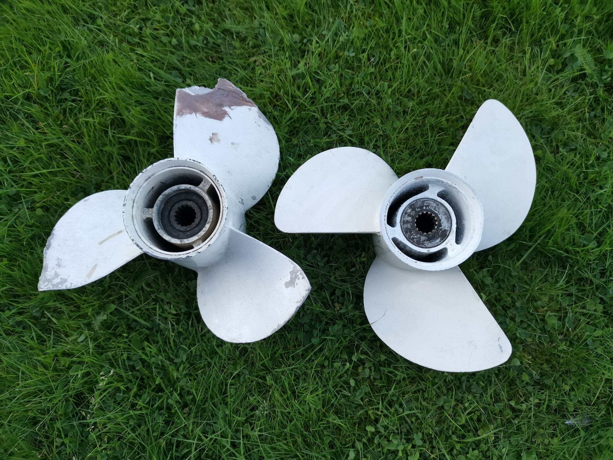

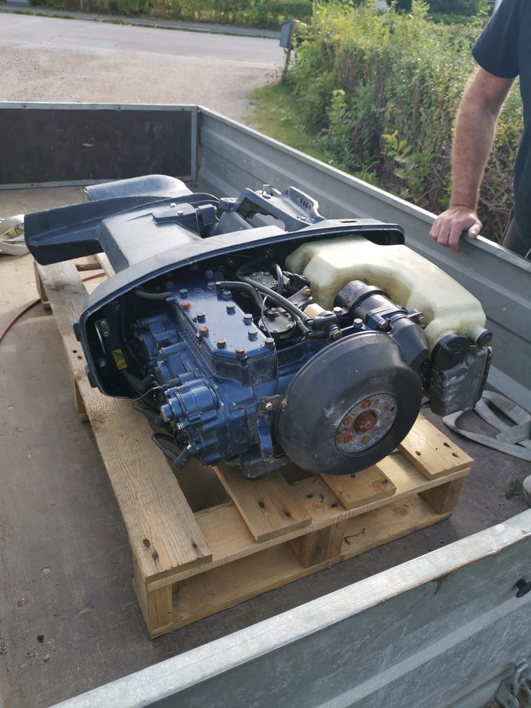

simonwela 8 Postad 9 September , 2020 (redigerade) Kände att det var dags för en uppdatering. Jag köpte den där Nissan (Tohatsu) 90hk motorn som jag tror är från början av 90-talet. En trecylindrig 2-taktate och jag fick ge endast 5000 kr eftersom skicket var "okänt". Och då följde reglage med, samt en propeller i dåligt skick med ett blad av. Men han sa att han körde med den för 5 år sedan och allt funkade som det skulle då, och efter det hade den legat i varmgarage hela tiden, så jag tänkte att det inte kunde hänt så mycket och jag hade rätt! När båtmotorn väl var hemma så startade den direkt och verkade gå som den skulle och med en bra skvallerstråle. Oljetanken är pluggad så blir att blanda bensinen direkt i tanken men det tycker jag bara är bra. Här är videobevis på första uppstarten: Sedan hade jag ren tur och hittade en begagnad alu-propeller som passade på den som jag gav 500 kr för (se bifogad bild). Nu sitter båtmotorn på båten men lyckades "förstöra" styrningen på båten... Så hur mycket jag än vill kan jag inte prova båten med nya motorn tills jag fixat med styrningen. Funderar ev på skaffa hydraulisk styrning då jag är trött på vajerskiten jag inte lyckas få till... (Jag har tänkt att köra en del i grumligt vatten så känns säkrast med aluminium-propeller speciellt då jag är nybörjare) Redigerad 9 September , 2020 av simonwela 2 Dela detta inlägg Länk till inlägg Dela på andra webbplatser

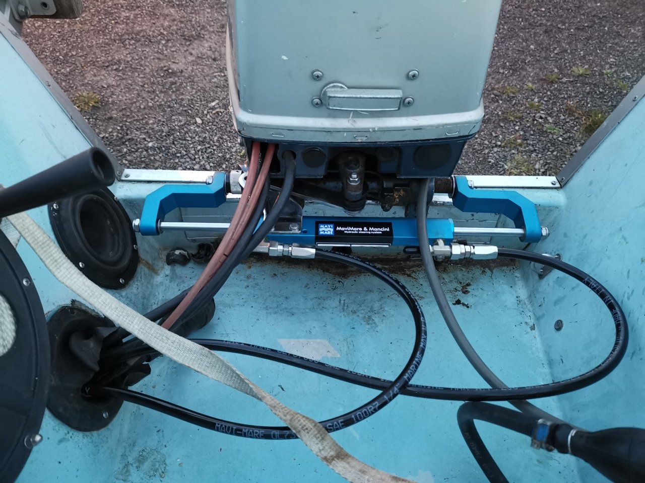

M__G 320 Postad 9 September , 2020 Intressant lösning. Hudraulstyrning är toppen. Men dyrt. Tryggt när man kan släppa ratten utan att den snurrar och svänger motorn. Ger säkerhet i och med inga oväntade styrutslag. Bekvämt att kunna släppa ratten. Sen finns det nfb-styrning som är vajerdriven men med broms i rattväxeln så ratten kan släppas. Haft sådan med, rejält lyft ut både komfort och säkerhetssynpunkt jämfört med vanlig vajerstyrning. Mitt tips, i första hand hydraulik och andra hand nfb. 1 Dela detta inlägg Länk till inlägg Dela på andra webbplatser

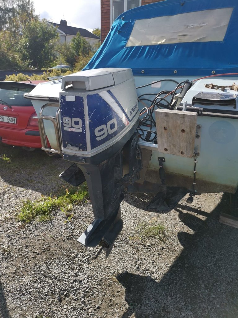

simonwela 8 Postad 13 September , 2020 Har kopplat in reglaget nu och har provstartat motorn på land och allt verkar funka med växlarna och gas osv. Nu väntar jag bara på att hydraulstyrningen jag köpte ska komma imorgon eller på tisdag. Enda problemet som återstår sen är att denna motorn inte har någon elektrisk trim/tilt, och ingen gascylinder heller som kan hjälpa en. Man ser att det har suttit på motorn men verkar vara borttaget. Så motorn är väldigt tung att lyfta, och får ta tag i trimfenan och ta i för att det ens ska gå. Måste komma på någon lösning så man kommer kunna orka lyfta upp motorn ur vattnet när båten är i vattnet.. Dela detta inlägg Länk till inlägg Dela på andra webbplatser
simonwela 8 Postad 16 September , 2020 Hej igen, här kommer en liten uppdatering. Det gick bra att installera hydraulstyrningen och lufta, så nu funkar styrningen bra och går lätt. Hade i båten idag och jag och farsan tog en snabb test idag på kvällen. Men bara ett snabbt test för jag måste fixa lite grejer innan jag kör mer (skruva fast reglaget ordentligt då ena skruven släppte samt hitta en bättre låsning för spåren där vajrarna går in i motorn, gasvajern hoppade av två gånger så måste fixa så den inte kan hoppa av). Men, under det korta testet så kom vi upp i 27 knop som mest enligt GPS och den planade med lätthet med båda oss i båten. Mot innan med Honda-motorn då jag som mest fick upp den i typ 17 knop när jag var ensam i båten. Efter ett tag var jag tvungen att ha lite handgas för att motorn inte skulle dö, vilket jag inte behövde i början. Men får prova köra mer när det är ljust ute och fixa låsning för gasvajern och så får jag testa mer. Men just nu känns det lovande och det lilla jag hann känna så kändes det väldigt lätt och bekvämt med hydraulstyrningen när båten väl var i sjön 🙂 2 Dela detta inlägg Länk till inlägg Dela på andra webbplatser
jan_af_lisoe 188 Postad 17 September , 2020 90 kh utan power T&T, det blir en utmaning. Men hur ställer du riggvinkel nu, risken är stor att riggen kommer för nära akterspegel, så det blir inte optimalt. Lätt att få båten upp i planing och kanske dra wakeboard, men når inte upp till högsta möjliga hastighet. Dela detta inlägg Länk till inlägg Dela på andra webbplatser

Freez 126 Postad 6 Oktober , 2020 1 timme sedan skrev simonwela: Propellern jag har på den, som jag köpte begagnat, var typ 1 cm större i diameter mot den trasiga som satt på motorn när jag köpte motorn. Viktigt med rätt propp, kan såklart påverka förbrukningen. Vid för stor diameter går motorn tyngre. Kolla vad motorn varvar i toppfart. En tvåtaktare brukar ligga mellan 5-5500 varv. Prata sedan med tex propellertrim.se som kan hjälpa dig med rätt propp för din maskin/båt. 1 Dela detta inlägg Länk till inlägg Dela på andra webbplatser
