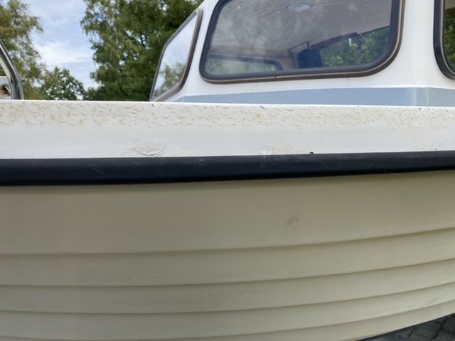

Väldigt små sprickor i plasten
Jag har köpt en båt en Crescent 525.
den är i fint skick men det enda är dessa småsprickor som jag vill göra något åt.
Finns det något smart sätt att fixa dessa sprickor eller måste man slipa ner allt. Jag bifogar 2 bilder på hur det ser ut. Mycket tacksam för svar på detta!

Jag tycker det ser lite ut som att det är sprickor i "målarfärg".
Kan det möjligen vara så att båten är omlackad?

Tack för det!! Tror inte att den är ommålad. Man kan ta bort flagor på några sprickor där det spruckit lite mer.
det känns som om det är originalfärgen om man tittar på ovansidan där det inte finns några sprickor. Här kommer en bild till.

Original är inte båtar målade utan man gjuter in gelcoat, alltså polyesterplast med färgpigment i det yttersta skiktet i gjutformen. Det du har där är med det tunna skikt man kan se garanterat målat efteråt. Bara att slipa ner till den gelcoat som finns under och se till att man gör rätt hela vägen med underarbetet och avslutar med en ny målning med tvåkomponentfärg så ska det nog hålla i många år till.
Och så kan man se mängder av småhål.
Gissningsvis har det kommit in funkt genom dessa som sedan frusit och sprängt utåt.
Sprickorna är ju fläkta utåt.
Det blir väl svårt och få exakt färg så det matchar resten av båten? Vad säger ni, är det bättre och lämna det eller ska man börja slipa?  :) Hur går jag tillväga, finns det någon lathund man kan följa och vad
man behöver för verktyg?
