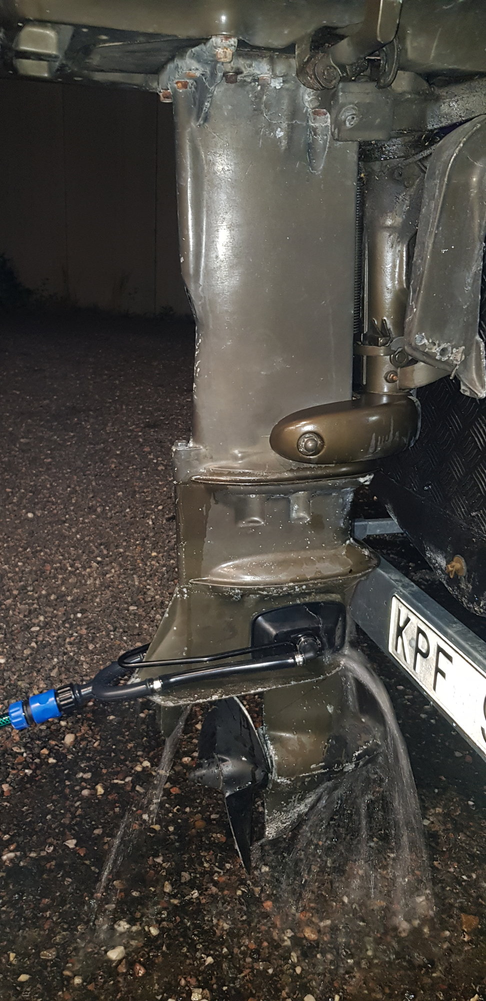

Axiotrade 0 Postad 27 Augusti , 2020 Hej Har en för mig ny motor. En 40hk jonsson från 76. 40el76r heter modellen. Jag ville starta upp den idag för att se att allt funka innan jag släpper ner den i vattnet. Jag kopplade på vattenslangen och en sådan tjofräs som jag klämmer över själva röret ner till propellern. Där vattenintaget är. Slår på vattnet. Startar motorn. Men inget vatten sprutar ut någonstans. Jag tycker mig ha sett bilder där det sprutar ut vatten ungefär halvvägs upp från propellern sett. Men där kommer bara rök ut. Jag bifogar en bild. Det ser ut som att det rinner ut en stråle strax över propellern men det vattnet läcker ifrån "muffen". Behöver jag oroa mig eller måste jag renovera vattenpumpen? Jag har haft isär den för att inspektera. Torkade rent och fint. På med ny packning och ihop med allt. Impellern tar lite tid att få och den gamla klarar ett litet tag till... Vad ska jag göra? Skall det komma ut vatten någonstans? Dela detta inlägg Länk till inlägg Dela på andra webbplatser
ChristerN 2 502 Postad 27 Augusti , 2020 Kan inte den motorn så ta mina råd med den bakgrunden. Lite över din bild brukar det sitta ett hål som skvallerstrålen kommer ut ur. Man brukar kunna se en slang som går ut på sidan om man tar av motorkåpan. Där kan det samlas saltkristaller som man kan peta bort tex med en bit ståltråd. Kommer inget vatten där ändå behöver det inte betyda att motorn inte kyler, men oftast är det så. Kolla efter igensatta kylkanaler längre ner i riggen. Kan vara både salt, sand och annat skräp. Ser det bra ut där också så är det bara att gå på vattenpumpen med impeller. Vet du förresten att du satte ihop allt rätt när du hade isär det? Dela detta inlägg Länk till inlägg Dela på andra webbplatser
guestsson 485 Postad 28 Augusti , 2020 Vattenintaget sitter inte där du satt muffarna utan på framsidan av pipen som sticker ner under antiventilationsplattan. 15 i skissen nedan är filtret vid intaget. Risken är nu stor att impellern gått torr och kommer behöva bytas. Kör inte motorn utan att först ha kollat impellern. Är den trasig finns risk att du spolar upp gummibitar i röret upp till motorn och även vidare in i blocket. Detta kan vara väldigt svårt att komma till rätta med. Denna motor testas bäst i en tunna. https://www.boats.net/catalog/johnson/outboard-by-year/1976/40el76a/gearcase Dela detta inlägg Länk till inlägg Dela på andra webbplatser
