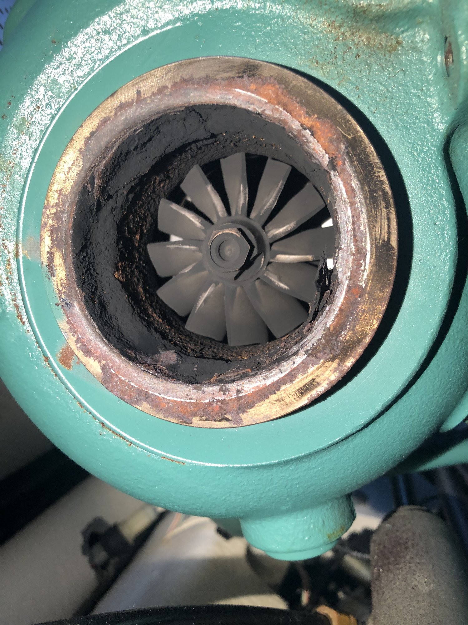

Så nu när båten ändå står på land och för att utesluta fel på turbon så har jag nu (efter ett par timmars arbete) demonterat turbo och avgasknä. Inte direkt svårt som Peter nämner men trångt så det förslår 😐
Jag har svårt att bedöma skicket på min (inte mycket rost men "koksad" som en del säger) så kommer lämna in den för en utbytes och har samtidigt planer på att köpa en ny rostfri avgaskrök.

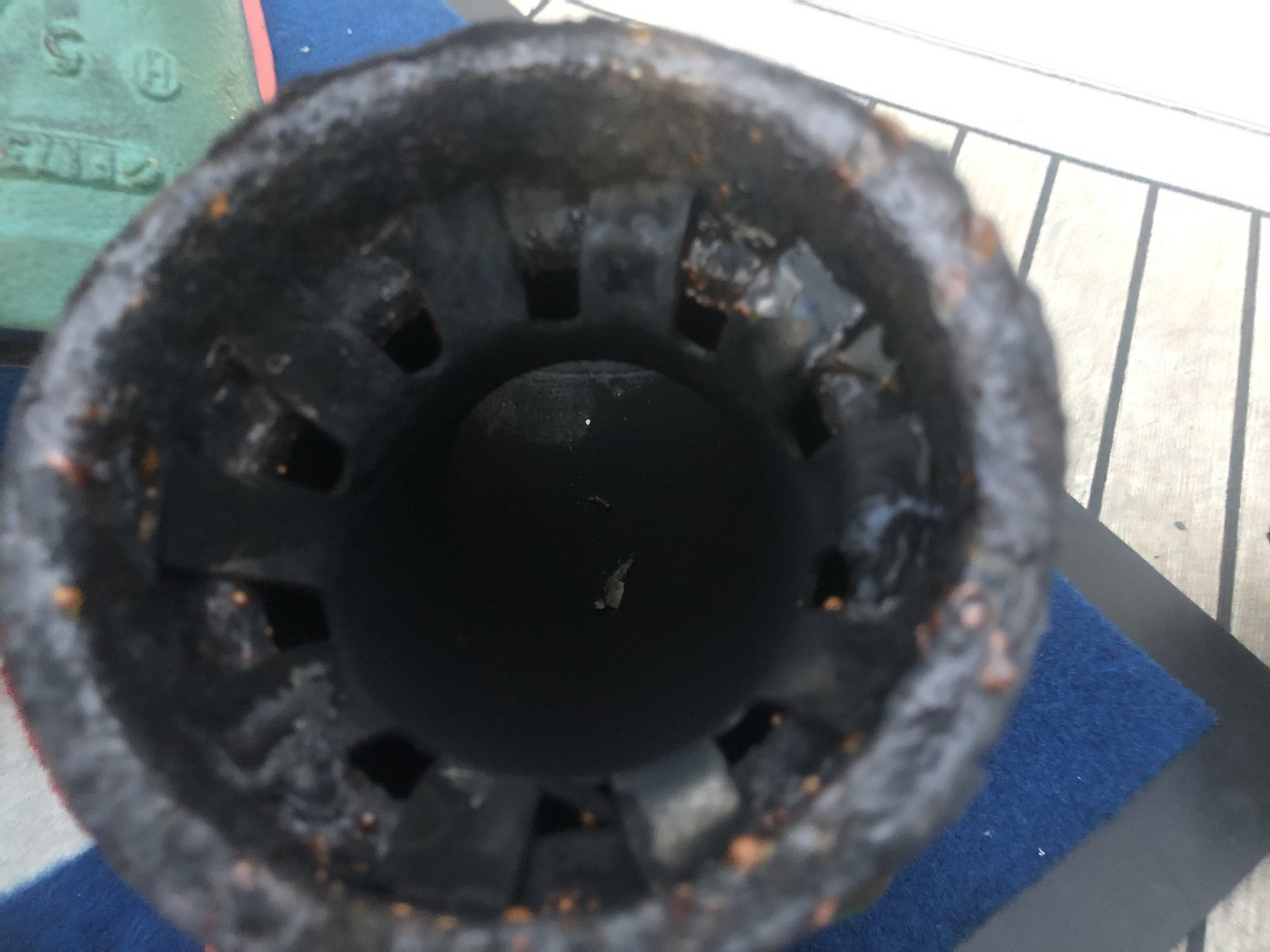

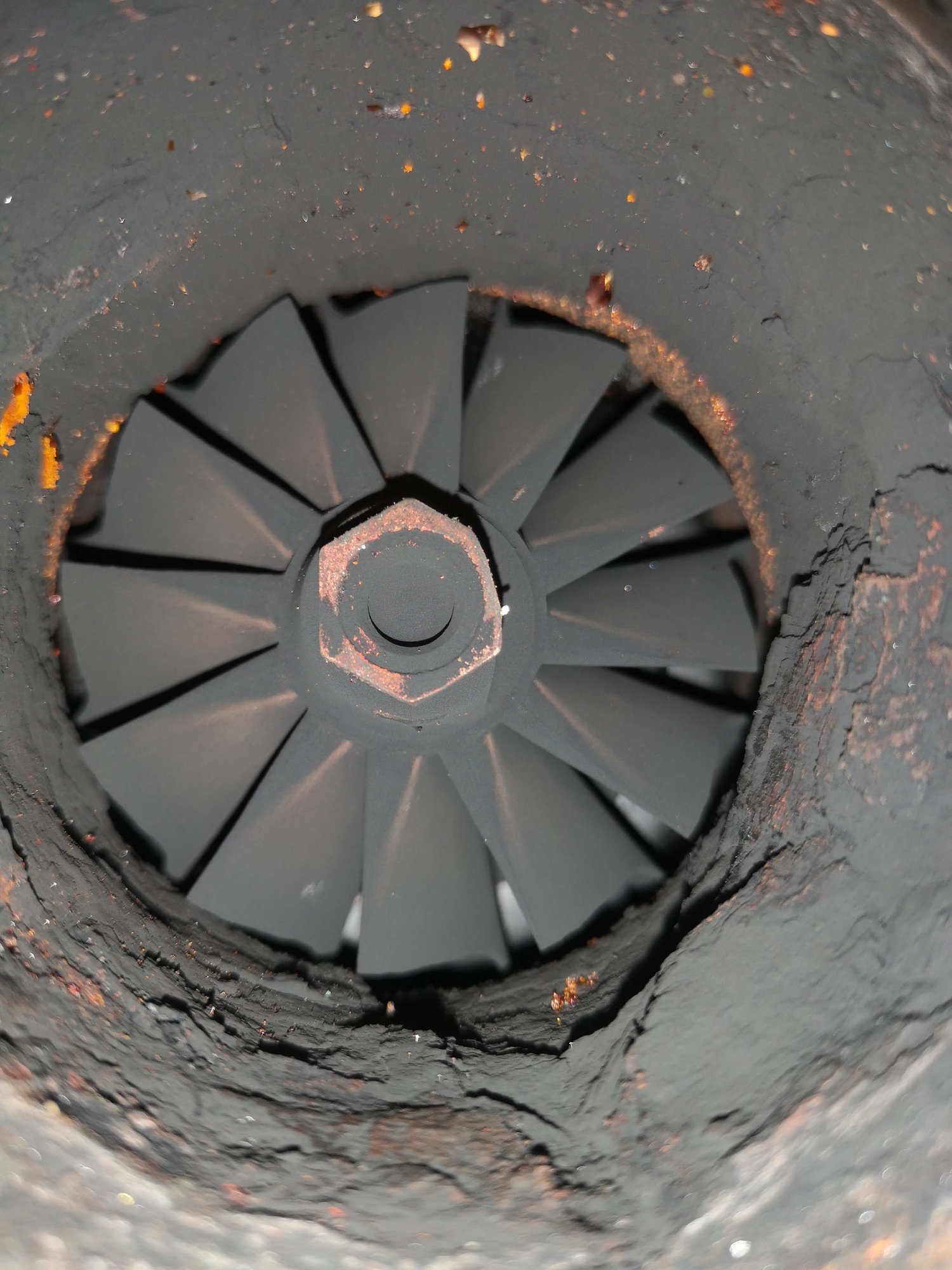

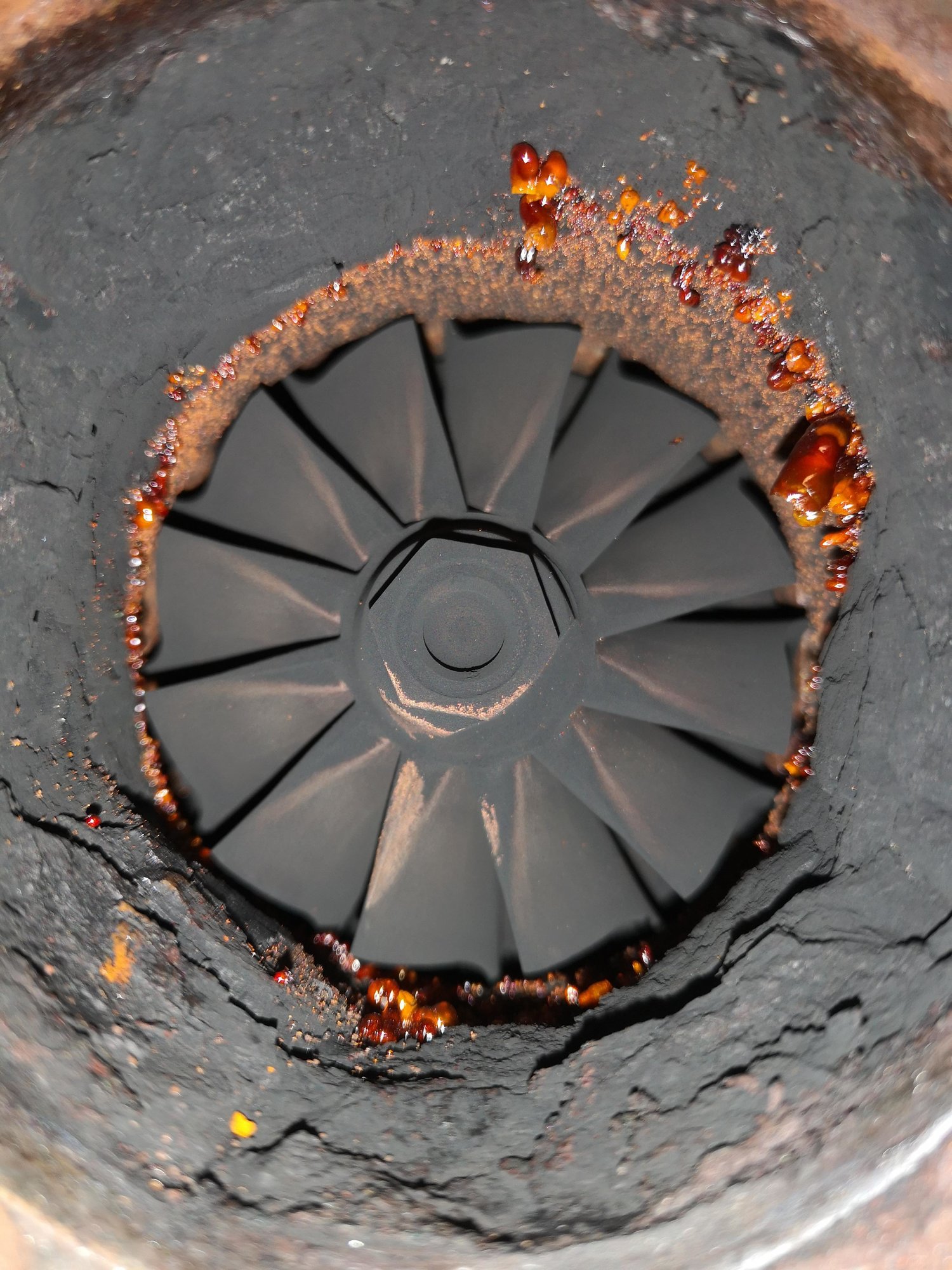

Ett litet inspel,  jag har dubbl ad41b som gått 900h, som har varit lite långsam att bygga laddtryck, har kommit sent i registret, dessutom har ena aggregatet varit extra segt i förhållande till den andra. Jag saknar dessutom 0,6bar på fullt. Hon laddar bara ca 0,6 bar. Jag rev ur mina aggregat, för några månader sedan.
Ingen vacker syn men som lite referens till er som undrar om ni har slitna aggregat, det ska vara 1-2 mm avstånd mellan blad och hus.

Så såg det ut när jag hade försökt att köra en gammal turbodiesel på eldningsolja, hoppas det är preskriberat nu, för det var ur alla synpunkter inte så bra.
  2021-03-31 vid 12:22 skrev Georg_Ohm:
Hehe det har gått några m3 eldningsolja i denna också, men nu går hon på hvo, luktar mindre och ryker mindre. 👍

Ojdå, det var ju kanske inte konstigt med dåligt laddtryck då och hög tid för renovering/byte som sagt! Min var inte riktig lika rostig/koksad som dina turbos.

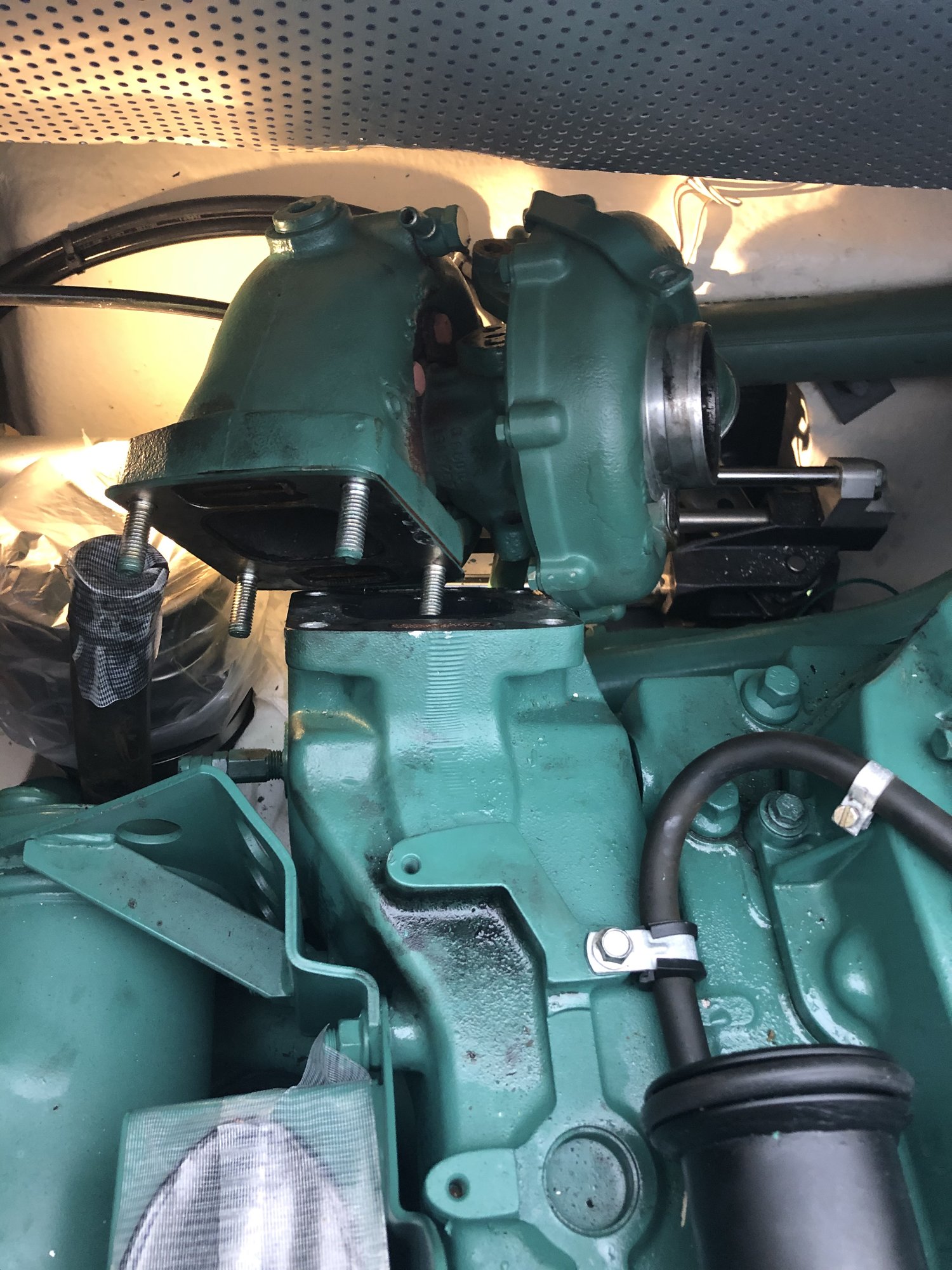

Tyvärr genomförde jag mitt turbobyte någon månad innan den här tråden fick sitt mest nyttiga innehåll. Men jag fick ihop det ändå på egen hand!
Jag kan alltså rekommendera både firman ovan och att byta till en renoverad turbo.
Kompletterade turbobytet med nya elektriska trimplan och automatik ACS RP från Mente Marin.
Nu formligen studsar båten upp i plan - utan en massa fäppel med trimplan och drevtrim.
Toppfarten har gått från 23 till 28 knop och det är en ren fröjd att köra båt igen! 😄
