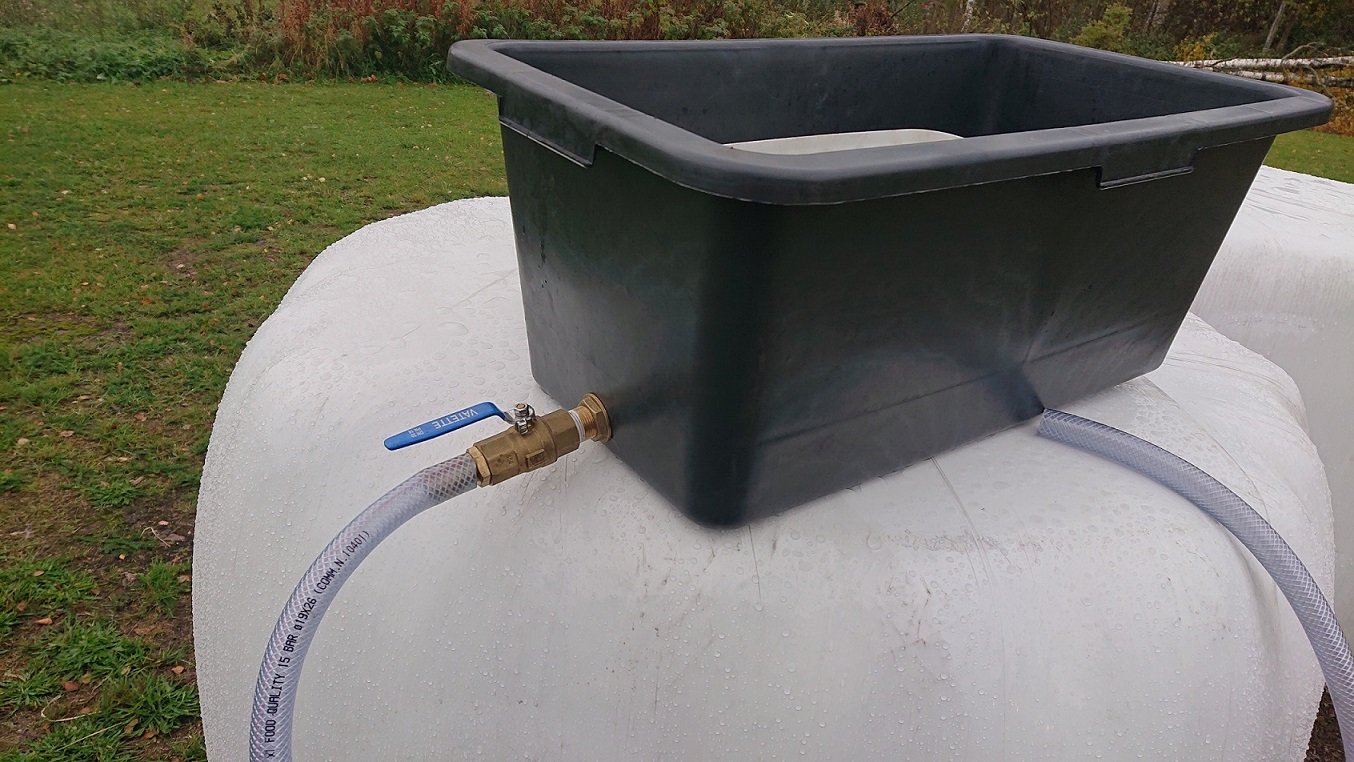

Vanligaste orsaken är för liten mängd tillsatt. Jag brukar räkna på 40 liter som jag kör igenom från sugslangen på drevet. Väldigt viktigt du kör från början och inte joxxar och häller i. Suger motorn från sjövattenintaget så får du glykol hela vägen, om du har vatten kvar har du matat i för liten mängd.
Blandningen går igenom oljekylaren till aftercoolern tillbaka till värmeväxlaren vidare ut i knäet. Att du får vatten kvar efter tillräcklig mängd igenomlupen rätt mängd är en omöjlighet. Själv blandar jag 20 liter glykol med 20 liter vatten, det räcker till. Mitt råd är att noga kolla upp detta annars blir du ledsen i vår. Skit i nån video, tilta upp drevet ta bort sugslangen som sitter med slangklämma pilla av den från anslutningen, ta en balja anslut en slang i botten av denna, stoppa i slangen i sjövattenintaget ( Slangen ), tillsätt 40 liter starta motorn låt allt suga in när baljan är tom har du 40 liter ligger i motorn, det mesta har tryckts ut via drevet och dumpen. Klart. Gör en sådan här balja med slang du använder varje år med kran kostar runt 250 kronor. Grejer finns på biltema. OBS baljan ställer du på badbryggan öppnar kranen då fyller du tornet innan start av motorn.

Kan inte dessa motorer och vet inte om det gäller denna men i KAD32 kan man få vatten kvar i vvx även fast man har kört igenom glykol... Vet en som frös sönder pga det. Glykolen som kom ut genom drevet mättes och var ok
Då har man gjort fel i handhavandet.
På staketmotorn är det så pass vatten i sjövattenkretsen (sekundärkretsen) att fryspunkten på glykolblandningen höjs nästan 10° vid konserveringen. I mitt fall nu senast exempelvis från -23° till -15°. Detta behöver man ha koll på så att man inte spolar runt en glykolblandning som blir för mager på grund av utspädningen. Jag börjar därför med ganska kraftig glykolblandning eftersom jag inte dränerar motorn på sjövatten innan jag påbörjar vinterkonserveringen.
Eftersom jag använder drevsäck på drevbåtar behöver jag inte passa någon balja eller dunk utan låter motorn gå på tomgång och spola runt glykolblandningen tills jag tycker att det räcker. Jag kontrollmäter givetvis fryspunkten under tiden.

Dränerar heller inte motorn, blandade 50-50 alltid gjort så 40 liter -37 vid koll av fryspunkt, när allt gått igenom. Men det blir heller ingen sprängverkan om du har t.ex - 10. Men livsfarligt om du har rent vatten i värmeväxlare efter körning, då har något gått fel. Använder inte säck el liknande här, då jag är en nitisk rackare så vill jag verkligen veta det fungerar. Stoppar du i en slang i intaget och däri matar in 40 liter så vet du att allt gått igenom. Skvätter över gör det men fångar upp så mycket jag kan i en jättebalja. Återanvänder glykolen gör jag ej, utan det blir ny varje år. Har hjälpt en kompis med konservering och han hade köpt Biltemas gröna glykol med en båt på. Här måste man läsa vad som står på dunken och denna glykol innehåller inte rostskydd utan är tänkt för wc. Så kolla upp vad ni köper, vill bara säga det.

Har bara lite svårt att förstå detta med 40 liter. Sjövattnet går ju i tuber inne i de olika kylarna och i slangarna ryms det ju inte så mycket heller. Det behöver inte gå igenom så många liter innan grönt vatten kommer ut. Några direkta luftfickor borde det väl inte kunna bli i detta system heller kan man tycka. Har aldrig kört mer än en nästan full hink + lite påfyllning, gissningsvis totalt 12-14 liter i mina pentasexor och i alla fall två av vintrarna har det legat mellan -20-25 gr i flera dygn.

Ja, som du ser på min andra video (både filmerna är alltså från min båt) så kör på jag precis på det sätt som du nämner. Jag har alltså i detta fall redan kört en konservering (enligt första videon).
Fyller på med ytterligare 20 liter glykol i ”volvobaljan”, stoppar ner insugsslangen och kör runt blandningen med motorn igång ca 10min. Baljan samlar ju upp allt som kommer ut så blandningen går ju runt hela tiden så hela systemet borde vara fyllt med glykol nu kan jag tycka.
Eventuellt kan jag ju spola rent värmeväxlaren och laddluftkylaren om det nu skulle vara problemet.
Har dock inte lossat slangen på värmeväxlaren för att kolla igen men får försöka göra det vid tillfälle.

Och jag orkar tyvärr inte förklara varför, det får var och en lista ut.

Om du fyllt systemet så ska det vara glykolblandning då du tar bort slangen vid värmeväxlarens slut då det går till avgasknäet, du kan således ej fått runt glykolen i hela systemet. Tänker inte dra detta i långbänk men du måste kolla så du har glykol i värmeväxlaren för din egen skull. Det är ju svårt sitta här vid en dator och försöka anta något, men kör igenom 20 pannor till säkerställ sedan att du inte har vatten där ska vara glykol. Kan tyvärr inte hjälpa dig mer från datorns skärm. Funkar ju så att blandningen kommer in via intagsslangen vidare in i impellerhuset, blandningen trycker undan vattnet vidare genom oljekylaren fortsätter resan till aftercoolern trycker där ut vattnet vidare till baka till värmeväxlaren trycker där undan vattnet vidare ut i slangen du tog bort och tömmer sig i avgasknä ner i avgasröret, ska komma blandning ur skölden på tre ställen avgasrör samt dump hålen i skölden. Får du ut blandning i de ställena kan du således inte ha rent vatten i värmeväxlaren. Motorn rymmer runt 20 liter brukar jag räkna på. Därför kör jag in dubbel mängd för att vara riktigt säker. Glykolen är billig jämfört med vad en insats till aftercoolern kostar,  aftercoolern kostar 23 tusen och en värmeväxlare 33 tusen, då är glykolen mycket billig. Det är rätt vanligt folk kört i för lite glykol och just denna fryser sönder.  Lycka till nu, kul du bytte turbon ser fint ut bra jobbat.

Ok, jag förstår hur du tänker. Du har nog kanske blandat ihop volymerna. Motorn rymmer drygt 20 l. Sjövattenkretsen håller dock inte mer än runt 6 l från sjövattenintag till efter avgaskröken, om man har ca 1,5 m slang från kylvattenintaget. Det är därför jag dubblar och kör i ungefär 1,5 hink.

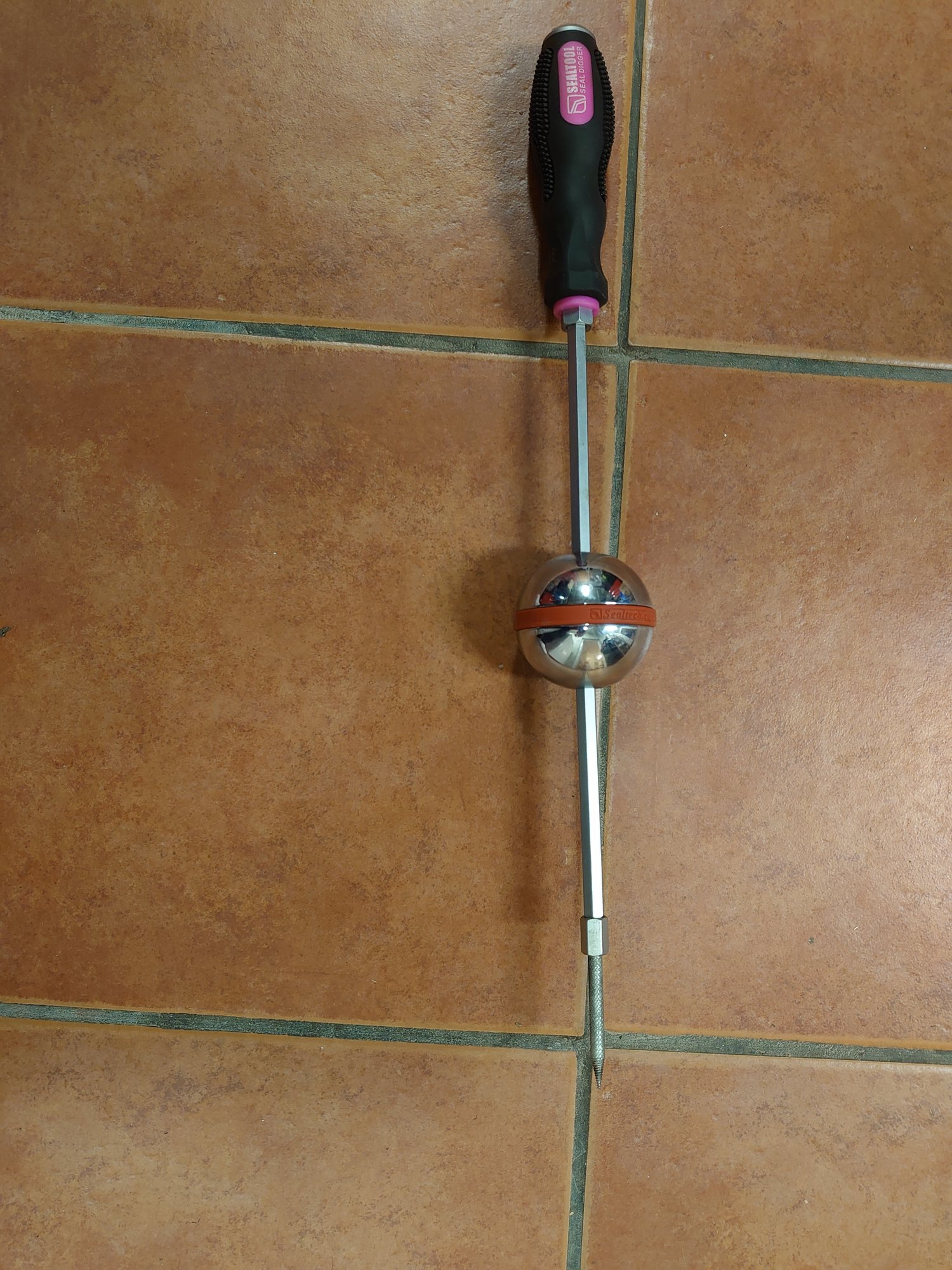

Nää du ska nr 9 tätningsring för 274 kronor. För att få ur den gamla är det bra att använda en ryckutdragare med gängsnitt, gängsnittet skruvar du på utdragaren sen håller du den mot den gamla tätningen tar en lätt slägga och knackar till, nu blev det hål i ringen sedan gängar du in det några varv och rycker till du har nu tätningen i handen. Tror det finns på biltema för nån hundring.

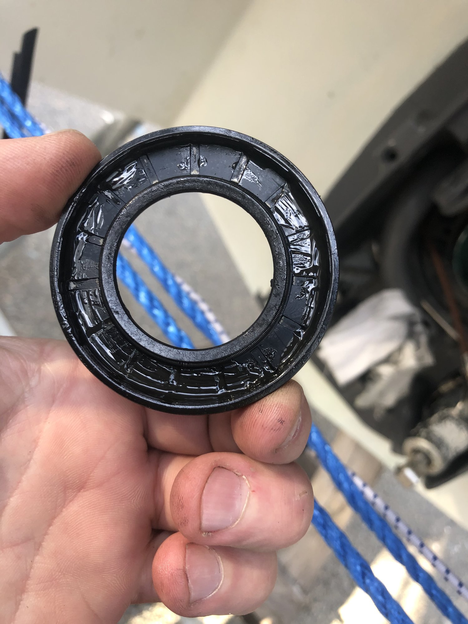

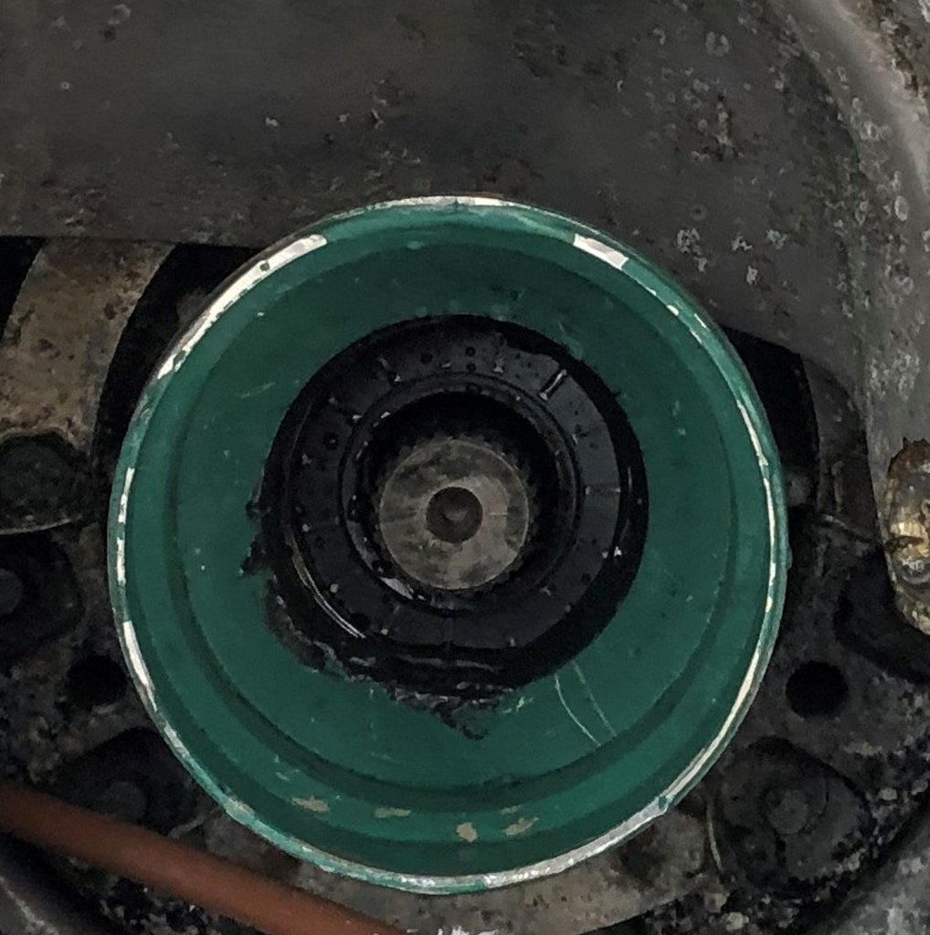

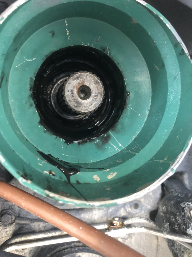

Hej igen, nu har jag varit vid båten och kan konstatera att det inte ser ut riktigt på samma sätt hos mig som på sprängskissen...det sitter enbart en plastbricka med en tunn o-ring invändigt så det kanske är ok som det är även om jag själv gärna vill försäkra mig om att det är rätt.
Bifogar några bilder om det kan vara till nån hjälp.

Ja den skyddar lagret innanför för bla väta, torka rent där inne försiktigt, fyll på med fett, ett oljebaserat, knacka in den nya försiktigt med en gummiklubba och ex ett plaströr du kapar till med lite mindre ytterdiameter. Sprängskissen visar exakt det du håller i handen nu. Runt centrumhålet ska du ha en liten klämfjäder som ligger runt falsen, denna klämmer mot axeln och vidgas lite då du trär på drevets drivknut på axeln. Detta tätar nu mot vattenintrång vid skada på knutbälgen.

Tack för snabbt svar (igen) 🙂
Ja, har ägnat morgonen åt att studera sprängskisser och kommit fram till att detta måste vara en form av tätningsring (även om jag inte hittar nån direkt som liknar min) så det är väl bara att försöka "knacka" dit den igen som du beskriver.
Som sagt, tack för svar och fortsatt trevlig helg!
Du blandade nog ihop detaljerna i sprängskissen tidigare. Klämringen (10) sitter utanför struten, se bild. Primäraxellagret (5) och dess tätningsring (9) är det du håller på med. Jag tycker att din tätningsring som du tog ut ser bra ut. Satt den löst? Den ser inte ut att sitta rätt på dina första bilder? Tätningsringen skall sitta hårt fast mot sin yttersida - mot struten. Den ska täta mot den roterande primäraxeln. För att göra det skall det finnas en metallfjäder där inåt. Den syns dåligt på dina bilder, men den är där nog. Den nämnda metallfjädern skall synas utåt bakåt för att få hjälp av vattentrycket att täta mot primäraxeln. Så som den avbildas i sprängskissen.
Passa på att kolla så att lagret (5) inte glappar, primäraxeln får högs kunna röras upp/ned/sida 1/10 mm.

Saknas metallfjädern runt centrumhålet så byt ut den, och jag skulle bytt den ändå, de blir hårda med tiden kostar ett par hundra för en ny. För övrigt läs vad thomas skrivit längre ner.

Ahhh 🙈, nu fattar jag, haha, tänk vad man kan lura sig på bilder som inte är helt skalenliga...
Stort tack @ThomasVikhogför pedagogisk beskrivning, nu förstår jag hur det skall vara 🙏
Ja, @kossormetallfjädern sitter som den skall i centrumhålet och verkar i bra skick (vad jag kan bedöma) men byter kanske ändå om jag får tag på en ny.
Ja, @ThomasVikhog, upptäckte att den satt löst när jag vinterkonserverat för andra gången (utan drevet på). Axeln snurrar ju när motorn går så därav att jag blev orolig att den skadats när axeln snurrade. Och jag tror den satt åt rätt håll med flänsen utåt och så att man ser metallfjädern när den är på plats som du beskriver.
Skall kolla axelglappet nästa gång 👍
