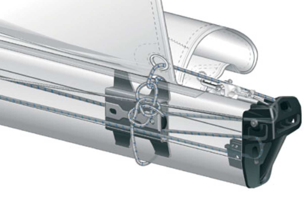

Detalj Seldén Singelrevbom:
Bom på en S30 (revlinor ej fastsatta):

Hållfasthetsmässigt är det nog inga problem. Utan problemet kommer när du försöker trimma det ett lösfotat segel har en annan form gentemot ett segel som är sytt för att sitta fast i bommen. Så jag tror inte du har någon vinst i att göra så.
Svarar mig själv då jag var kort i svaret. Vissa segel fungerar nog göra så med ändå de som  inte är "segel" hela vägen ned som tex många äldre segel till expressen och X-79 som har en liten kjol längst ned för att lura klassregeln. Så det är inte en regel utan undantag.
Mitt storsegel är lösfotat på Fingaln å är sytt så med tanke på det. Å bommen är låååång. Jag hade synpunkter om detta för nått år sen å fick lite på nöten. Men läser man texten från syversen ser man att mina iaktagelser å synpunkter var inte såååå fel. Man justerar buken med uthalet. Pga långa bommen fungerar skotet ihop med kicken mer som att ställa in riktningen för vinden, som på en katamaren med skotskena över hela breda båten. På en del såna har man monterat skena för genackern så man kan dra över halshornet i lovart jättemycket å kan gå högre vind.
Har provat att segla lösfotat med storseglet som inte är sytt Lösfotat. Det fungerar bra och jag ser ännu ingen nackdel så fortsätter med detta.
