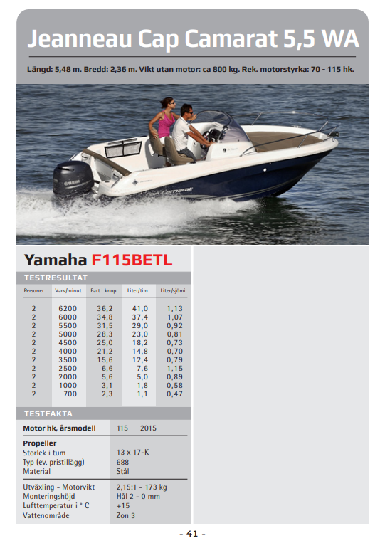

Vad har du för diameter på proppen? Denna båt kanske är jämförbar och de testar med 13x17".
Tackar, jag har 13 1/4, och båten är snarlik gällande vikt och längd. Kanske en 17 pitch blir bra med andra ord.
