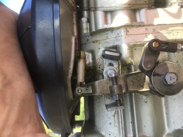

henriknil 42 Postad 27 Augusti , 2020 kan det vara stoppskruven till tändningsinställningen, den verkar vara väldigt långt inskruvad, tändningen kanske då blir för högt ställd när den borde vara lägre för att orka få igång motorvarven när växeln är i, jag har haft ett liknande fel på grund av detta på min dt85, Ställskruven på min dt85 sticker inte alls ut så långt som på din motor. Henrik Dela detta inlägg Länk till inlägg Dela på andra webbplatser

henriknil 42 Postad 27 Augusti , 2020 Inte skruven till förgasarna utan skruven som reglerar tändningen, sitter nära svänghjulet Dela detta inlägg Länk till inlägg Dela på andra webbplatser
