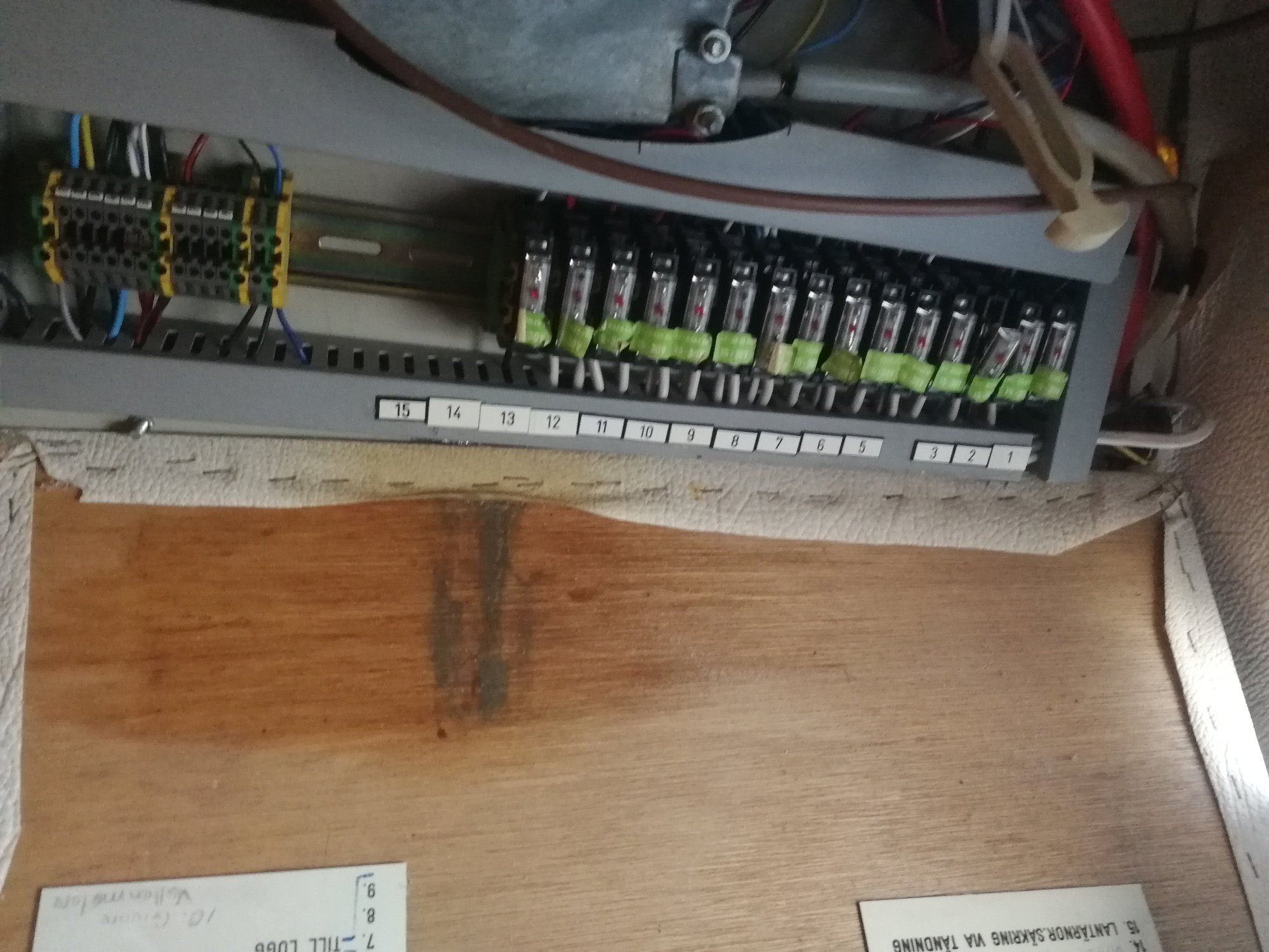

Jag var och hämta våran båt för en vecka sedan, en Maxim 26a som varit väl omhändertagen och underhållen men självklart börjar tankar och ideer frodas :)
Dock vill jag skynda långsamt och innan jag installerar något nytt eller göra ändringar byta de säkringshållarna som sitter idag mot en nyare säkringsbox, den som sitter är antagligen jättegammal och jag hittar inga nya att få tag på (se bifogad bild)
Fråga 1
Då panelen ändå är väldokumenterad och en förteckning finns så tänkte jag om man skulle sortera ut sådant som kan vara igång konstant, så som det är kopplat idag (när "huvudbrytare" för underhåll/start) utan särskilda brytare då koppla på en Blue Sea Säkringsbox 2x6
https://www.erlandsonsbrygga.se/Hemsida/El___Laddning/Elpanel_Kontakter/Elpanel/SAKRINGSHALLARE_FUSEBLOCK_12MINUS?id=13089
Och till dem jag vill ha brytare till ex. Kyl, TV, stereo, värmare etc antingen
https://www.hjertmans.se/produkter/el-belysning/elpaneler/el-panel-163x113mm-med-lysdiod
eller med automatsäkringar
https://www.erlandsonsbrygga.se/Hemsida/El___Laddning/Elpanel_Kontakter/Elpanel/AUTOSAKRINGSPANEL_BD_6-POL?id=10315
Skulle det var en vettig ide eller tänker jag jättedumt?
Fråga 2
Kopplingarna till vänster i den bifogade bilden är det som jag tror går på startbatteriet såsom tädning, logg/plotter, voltmätare etc och det sitter säkrat i aktern närmare batterierna med samma typ av säkringar.
Skulle det vara en god ide att flytta säkringarna till separat box likt Blue Sea Säkringsbox 2x6 och få dem i samma elskåp?

Jo, det tar lite emot faktiskt. Men verkar som sagt vara gamla säkringshållare som är svåra att få tag på, eller någon kanske vet var man kan få tag på nya sådana?
Har försökt fråga Google flera gånger men den/det kan inte svaret.
Jag vill ogärna blanda runt för mycket med olika säkringshållare/paneler därav att om jag inte kan fortsätta med samma likadana så vill jag byta ut dem - kanske lider av en viss grad av OCD också 😃
