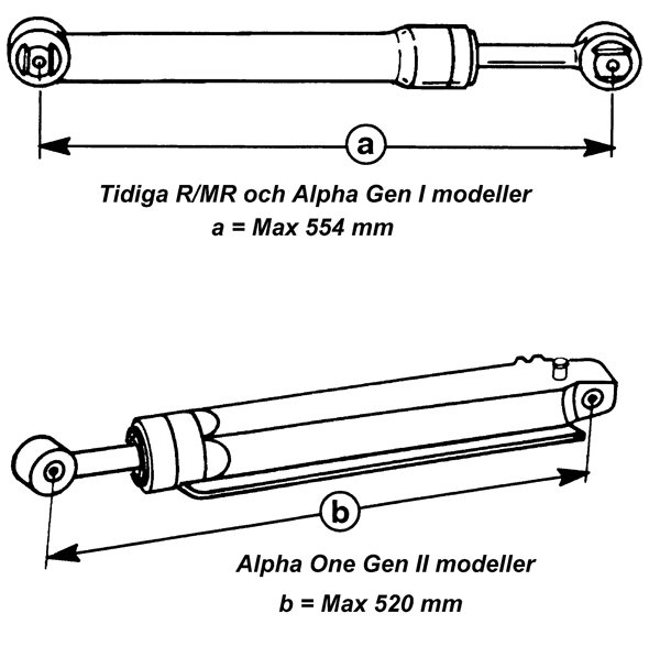

quetrax 1 Postad 21 Augusti , 2020 (redigerade) Hej! Leter och letar men hittar inte de svar jag söker. Så jag ställer några frågor här och hoppas det finns någon som vet. Har konstaterat att min Trim givare för instrumentet är dålig. Visar enbart max nere eller max uppe, inget däremellan. Kan även hoppa och flaxa lite. Tänkte därför byta/gå igenom denna innan nästa säsong. Trim limit switchen funkar som den ska. Stannar i upp läge, och man får trycka på trailer knapp för att få upp den högre. Allt som det ska. Men har samtidigt en fundering på hur långt upp det ska gå att trimma innan limit switchen sätter stopp. Har läst någonstans att det ska finnas ett mått man ska gå efter på trimcylindrarna. Men hittar inte vad det ska vara. Försöker även hitta vilken dimension på propeller dessa båtar levererades med original. Min propeller är målad så kan inte se dimension/stigning på den. Men misstänker att den är bytt för båten vill inte varva ur som den skall. Stannar på ca 3500rpm och gör då 33knop. Enligt manual ska båten göra 36knop och då ska väl motorn ligga på 4400-4800rpm. Eller är jag ute och cyklar? Tar tacksamt emot svar/hjälp på de frågor jag har! /Robban Redigerad 21 Augusti , 2020 av quetrax Dela detta inlägg Länk till inlägg Dela på andra webbplatser

Eld- 548 Postad 21 Augusti , 2020 Angående trim limit switch har du en beskrivning här: http://www.mercstuff.com/trim_limit.htm Dela detta inlägg Länk till inlägg Dela på andra webbplatser
quetrax 1 Postad 21 Augusti , 2020 (redigerade) 7 minuter sedan skrev Eld-: Angående trim limit switch har du en beskrivning här: http://www.mercstuff.com/trim_limit.htm Oj, hade missat att skriva Gen 2 i beskrivningen. Det där måttet ser ut att vara till ett Alpha One Gen 1. Tyvärr. Tack ändå! Redigerad 21 Augusti , 2020 av quetrax Dela detta inlägg Länk till inlägg Dela på andra webbplatser
Eld- 548 Postad 21 Augusti , 2020 Har du ingen verkstadsmanual så borde du skaffa en. Tex en Clymer. Där står det säkerligen. Dela detta inlägg Länk till inlägg Dela på andra webbplatser
quetrax 1 Postad 21 Augusti , 2020 8 minuter sedan skrev Eld-: Har du ingen verkstadsmanual så borde du skaffa en. Tex en Clymer. Där står det säkerligen. Har en servicemanual till både motor och drev. Hittar det dock inte där. Mercruiser manual 14 och 26. Dela detta inlägg Länk till inlägg Dela på andra webbplatser
quetrax 1 Postad 22 Augusti , 2020 2 timmar sedan skrev Regal195: Grymt! Tack! Dela detta inlägg Länk till inlägg Dela på andra webbplatser
